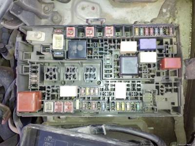

а куда был удар авто может там где рватая проводка надо глядеть если все цело смотри под торпедой мож какая фишка от удара слитела или масса где отошла
4488121
10:43
02.01.2015
асс слетело

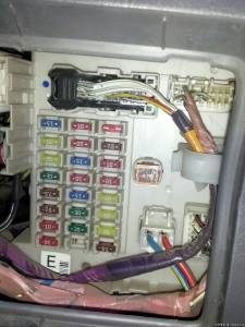

Внимательнее проверьте предохранители.

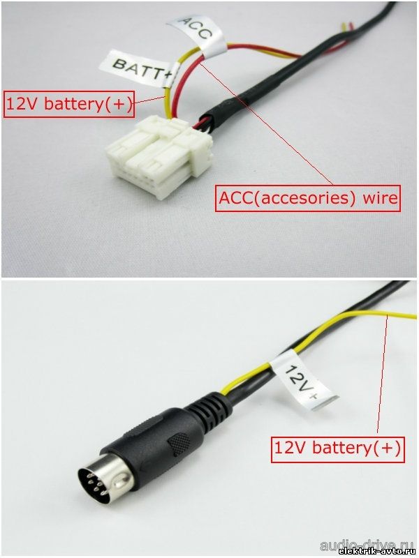

Что такое ACC провод и что такое силовой 12В провод ACC провод (сигнальный) красного цвета. Когда Вы вставляете ключ в зажигание автомобиля и немного поворачиваете его, то у Вас появляется возможность слушать радио, поднимать или опускать стекла и так далее, но автомобиль не заведен, ближний свет фар не включается, панель приборов не активна. В таком состоянии на провод АСС подается сигнал. Силовой 12В провод желтого цвета. Данный 12В провод всегда находится под напряжением в независимости от того заведен автомобиль или нет. 12В провод подключен к бортовой сети автомобиля. Если подключить 12В силовой кабель от адаптера Yatour к АСС проводу автомобиля, то функция запоминания последнего воспроизводимого аудио-файла не будет работать Асс выяснил где искать на прадо?

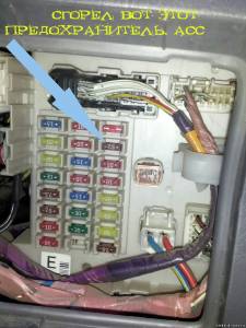

Всем спасибо за помощь! Действительно сгорел предохранитель АСС на7,5в салоне. Дай вам бог Вечный двигатель!
