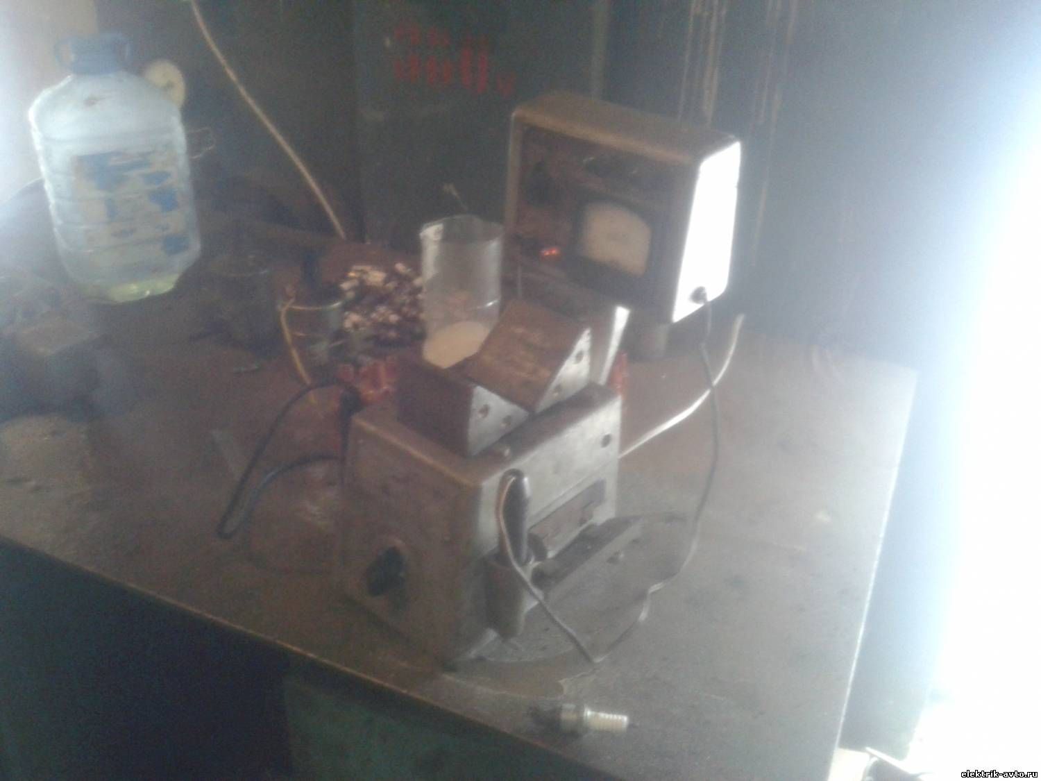

 межвитковое замыкания якоря приводит к тому что все время горит реле зарядки меняй якорь не пробуй востановитьДобавлено (04.02.2015, 18:48)---------------------------------------------
 И тестером не проверишь проверяется на специальном стенде для якорей и обмоток под нагрузкой, а у вас и выходит что реле работает небольшое время, а как под нагрузкой якорь пробивает на межвиток так и сгорает реле зарядки

 Олег13, первым делом визуалка а межвитковое довольно таки редкая поломка  .межвитковое проверяется только таким апаратом.конструктивно вариантов валом но железо у всех одинаково.а других способов по поиску межвиткового просто нет  !! если чтото зделать то чтото и получится!!!

 да я в курсе но он по факту проверяет и показывает, а так я просто не один раз сам сталкивался с таким и причина всегда была одна если горят все время реле зарядки то якорь в мусорку и все проходит, а межвиток якоря действительно редкая вещь но и поломка такого рода тоже, а аппараты для проверки идентичные фото есть еще хоть они еще СССР щас нечего подобного не производят чтоб проверить именно под нагрузкой. Подскажи мне что с реле света придумать можно в моей теме.
