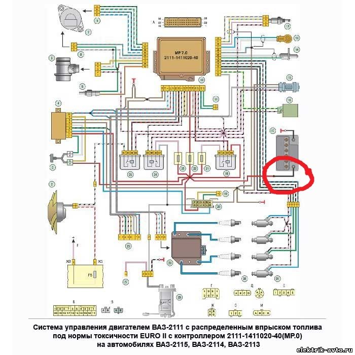

Черный проводок на плюсовой клемме наместе?

Цитата maxxxx ()
на какой плюсовой клемме???
На аккамуляторной клеме , но он вроде не черный а серый должен быть.
Контролькой проверь на предах под центральной консолью есть ли питание

да он на месте
