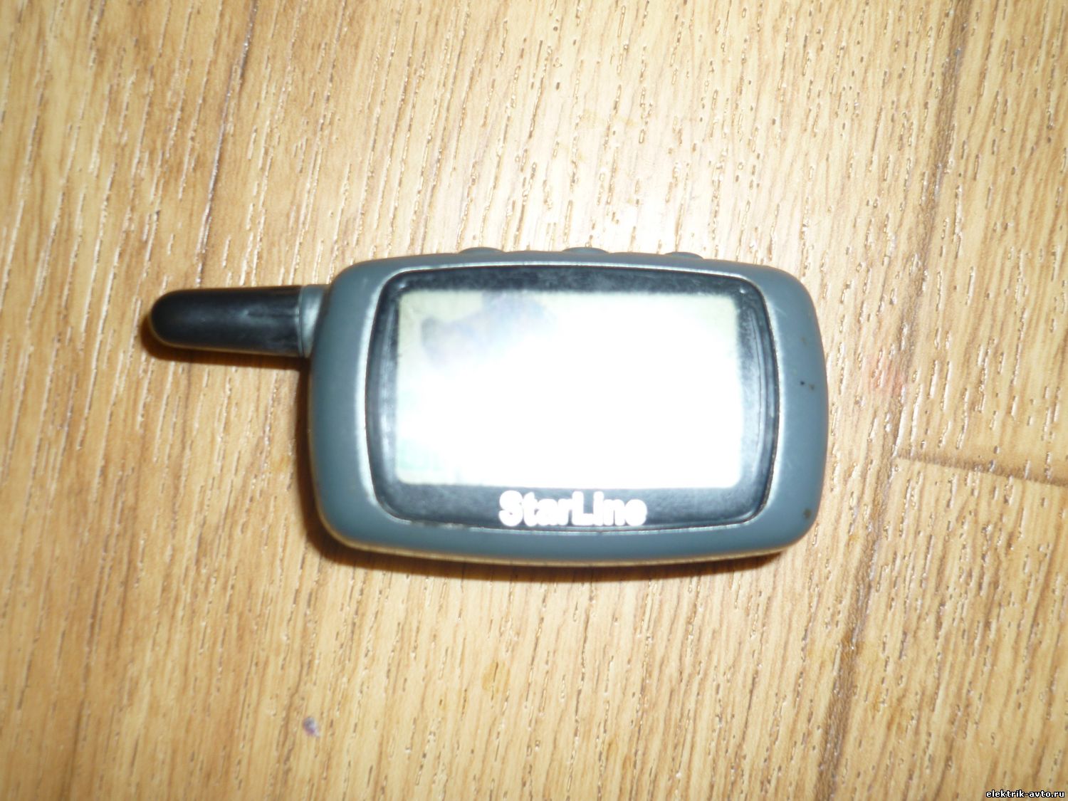

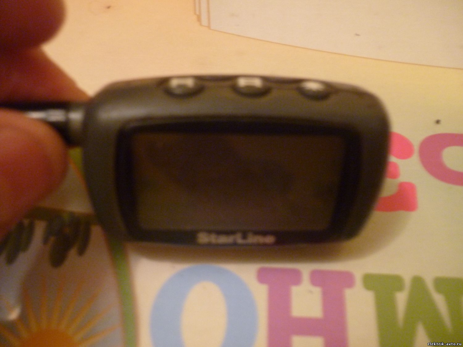

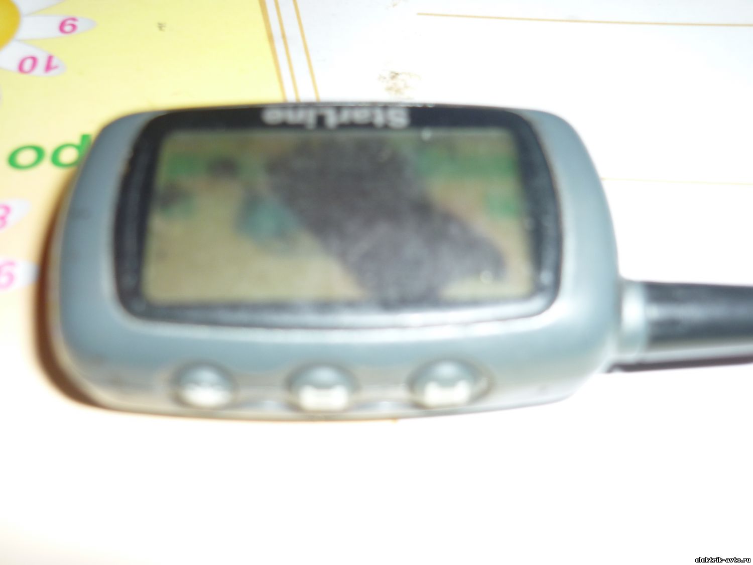

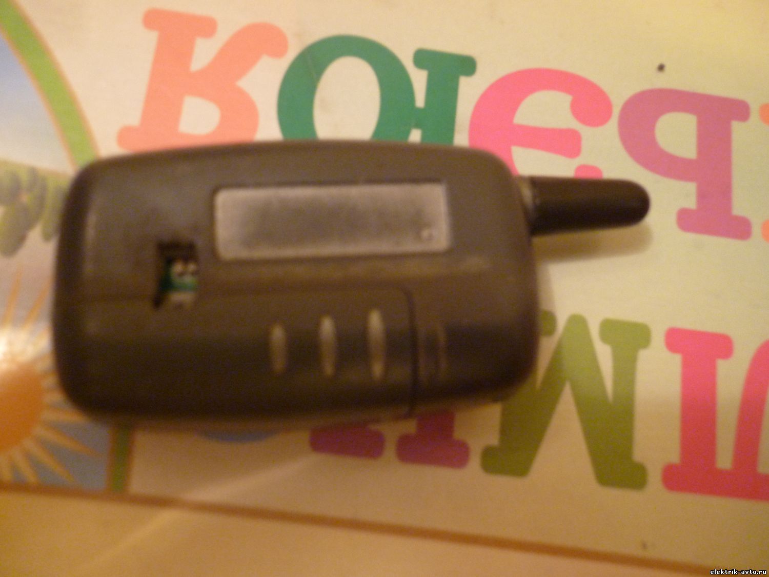

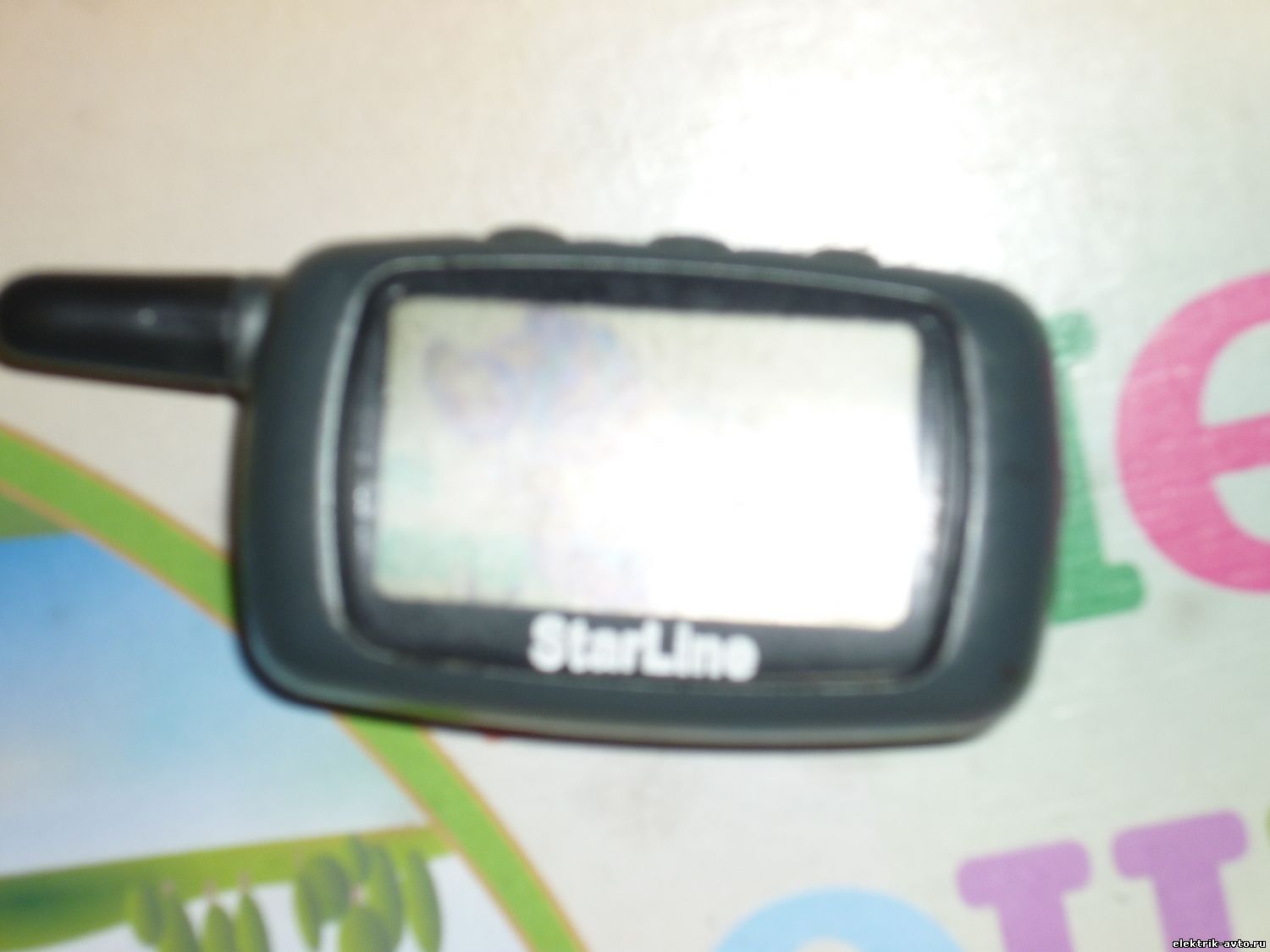

Здравствуйте...Полгода назад приобрел машину. Из охраны стоит какой то старенький Starline. Никакой документации, и следовательно модели не знаю... Проблема в том, вчера поставил на охрану. И не очень трезвый товарищь дома раздавил брелок. Сейчас брелок не подает никаких признаков жизни. Открыл авто ключем.Сигнализация материться. Скинул клемму - замолчала. При включении зажигания начинает материться опять... Вопрос в общем то в следующем...Какая это собственно модель ( т.к. брелки продаются отдельно)? Как прописать в дальнейшем купленный брелок? И главное, как ее сейчас снять с охраны ( нахожусь не в городе, до города еще 300 км. ехать)? Заранее спасибо $IMAGE2$$IMAGE3$$IMAGE4$$IMAGE5$$IMAGE6$$IMAGE6$

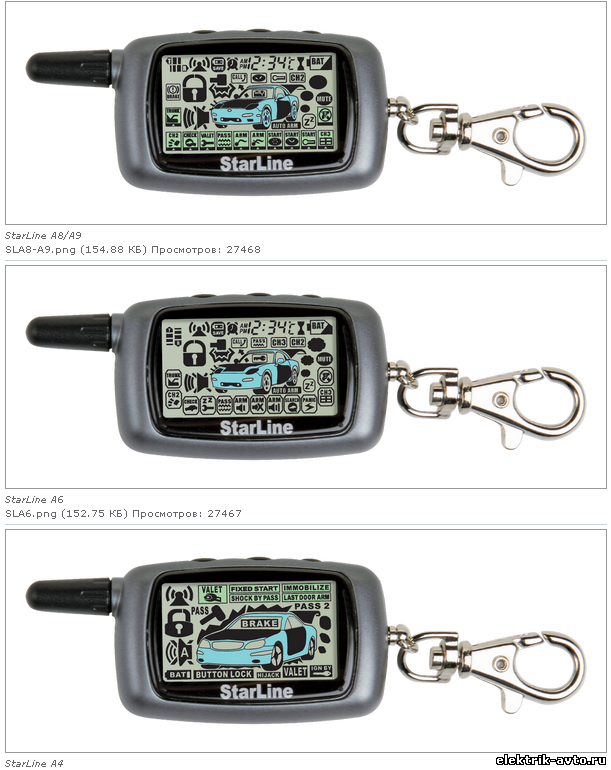

Driver
Сообщений: 26
15:25
23.02.2015
A4, A6, A8, A9

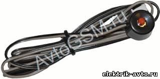

1. Если по "морде" брелка не определить модель, посмотреть внутри брелка под батарейкой, модель пишется рядом с ID-кодом. 2. По найденной модели скачатьс и-нета инструкцию и найти в ней параграф "Экстренное отключение режима охраны". 3. Найти в машине сервисную кнопку и с ее помощью по интрукции снять сигналку с охраны (уповая на то, что прежний хозяин не поменял заводской ПИН).

Цитата andru6 (  ) 1. Если по "морде" брелка не определить модель, посмотреть внутри брелка под батарейкой, модель пишется рядом с ID-кодом. По "морде" брелка определил. Starline A9/// буду искать кнопку VALET Где она может быть спрятана?

Установщики обычно ставят в скрытом, но в доступном без акробатических упражнений месте - за к-либо панелью, заглушкой, ... Найти можно, убрав коврик, отодвинув сидение и расположившись "головой на педалях". Очень помогут маленькое зеркальце и переноска. Ищете "нештатную" проводку и по ней смотрите, где/что. (Некоторые установщики исхитряются все доп. провода встраивать в штатный жгут, тогда искать сложнее. Но это - эксклюзив). "Автоэлектрики" вообще не заморачиваются, у них блок сигналки обычно засунут за ближайший край шумки, а все излишки проводов, намотанные "на кулак", засунуты туда-же. Кнопка где-нибудь там-же. Шлейф к кнопке - серо/черный, если что...

Нужно найти это

Спасибо всем)Кнопка была найдена...За обшивкой передней стойки.Авто с охраны снято. Сейчас занят поиском и покупкой нового брелка
