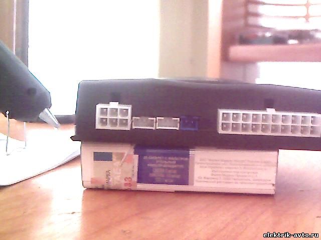

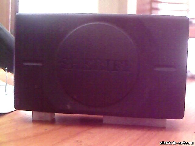

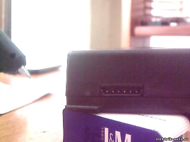

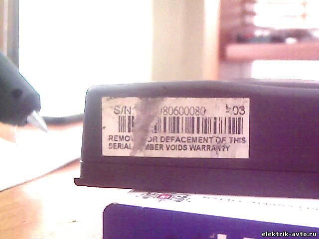

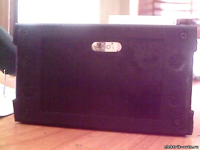

Бодрого времени суток. Наверняка среди господ автоэлектриков найдутся и те, кто занимается установкой и ремонтом сигнализаций. ОЧЕНЬ НАДЕЮСЬ на Вашу помощь. Сигналка досталась в наследство от предыдущего хозяина без мануала, по картинке очень похожа на ZX-1050, но на 1050 на основном блоке фишки другие и в левом нижнем углу какой-то лючок под крышкой, а у меня этого нет. S/N: ....80600080 - 03 (первые цифры отсутствуют), управляется брелоками SHERIFF 5BTX925LCD и Pit SHTR94. Нужен мануал. Заранее спасибо.
19:19
28.02.2015
Походу шериф zx-925.
