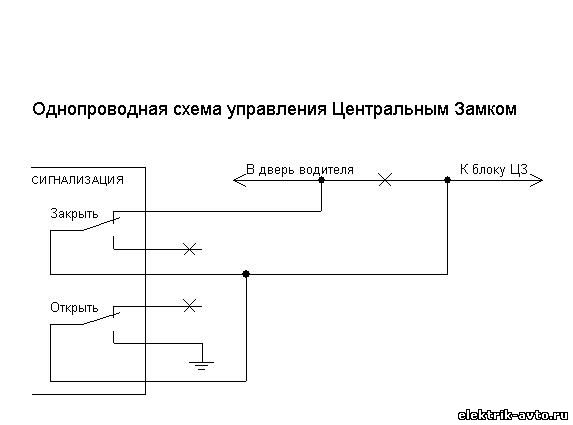

При подключении цз по аналогу (Фокус 3 тренд 2 стеклоподъемника) как описано в картах монтажа управление цз используя зелено фиолетовый провод расположенный в разъеме c2 разрыв провода-закрыть масса открыть но у меня при разрыве провода ни чего не происходит но если подовать массу то цз срабатывает но ведет себя странно т.е может закрыться может открыться. что делать не знаю. помогите кто знает
