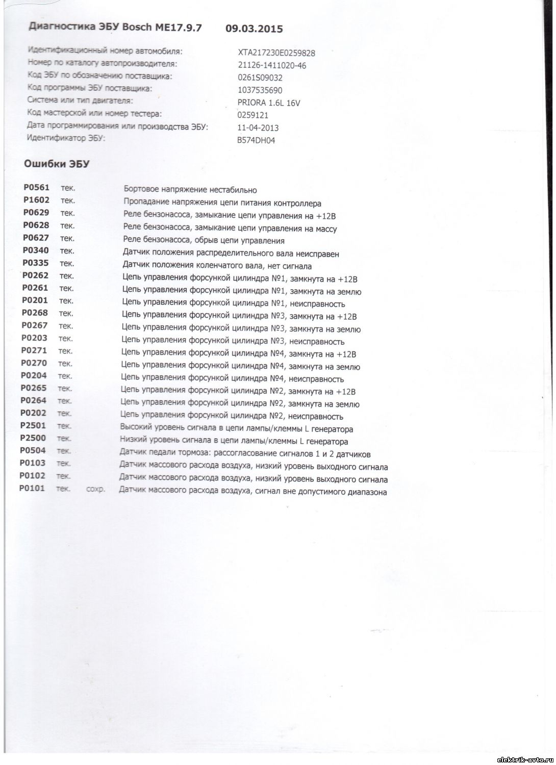

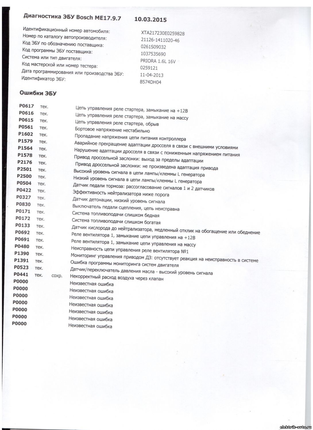

Здравствуйте, помогите разобраться , автомобиль приора 2014г.в. 98л.с, 1,6 16кл. bosh 17.9.7 can, при диагностики выскакивают постоянные ошибки (см.приложение) , при сбросе не удаляются, при этом автомобиль ведет себя нормально, чек не горит, провалов нету , холостые не плавают.Проверил все массы на кузов, ничего подозрительного не нашел , не могу понять куда копать дальше???

Чем читали ? Есть предположение не корректные данные.
09:38
22.03.2015
При таком букете тачанка бы совсем не заводилась. Тоже склоняюсь к ошибке чтения. А для чего вообще полезли в мозги?

Прога «опендиаг» , просто посмотрел наличие ошибок , а там такое

Не стоит доверять этой бесплатной программе , если есть желание поучиться то советую Сканматик 2 , да придется выложить не много денег , зато точнее будет . Подучившись может сможете и окупить затраты , правда для работы одного сканера мало + манометр для замера давления топлива , компрессометр и т. д .
