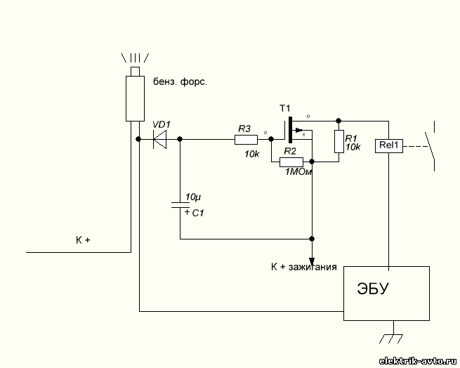

Здравствуйте, давно мечтаю реализовать отключение бензонасоса при работе на газе. Отключать насос при отсутствии импульсов на бенз. форс. Вот набросал схему. И возникли следующие вопросы.
Может кто-нибудь такое уже делал? (тумблер в салон не предлагать).
Форсунки управляются по минусовому проводу? (Daewoo Nubira 98 1.6 V16)
Как реализовать включение насоса при запуске двигателя?
Заранее благодарен за ответы.
