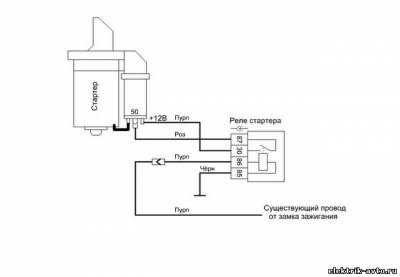

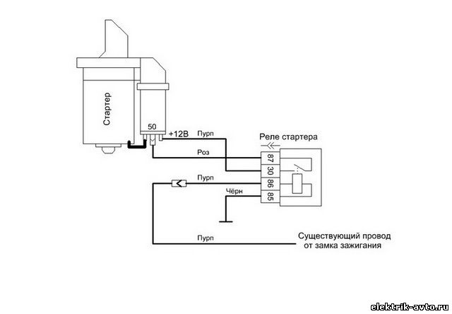

Уважаемые электрики помогите разобраться. Проблема такая. С утра машина всегда заводиться хорошо с первого раза. А в течении дня может доставить много проблем. При попытки ее завести из под капота слышен однократный щелчок и тишина, с десятого раза может завестись, а может и с 20го. Грешил на втягивающее, но есть но, при замыкании плюса и контакта идущего от замка зажигания всегда заводиться с первого раза, может проблема с замком? тогда что за щелчок под капотом (похоже на втягивающее). А бывает и такое что день заводиться вообще без проблем, а на следующий весь мозг вынесет. Помогите разобраться. И как проверить работоспособность всех узлов влияющих на запуск двигателя и относящихся к моей проблеме? спасибо
