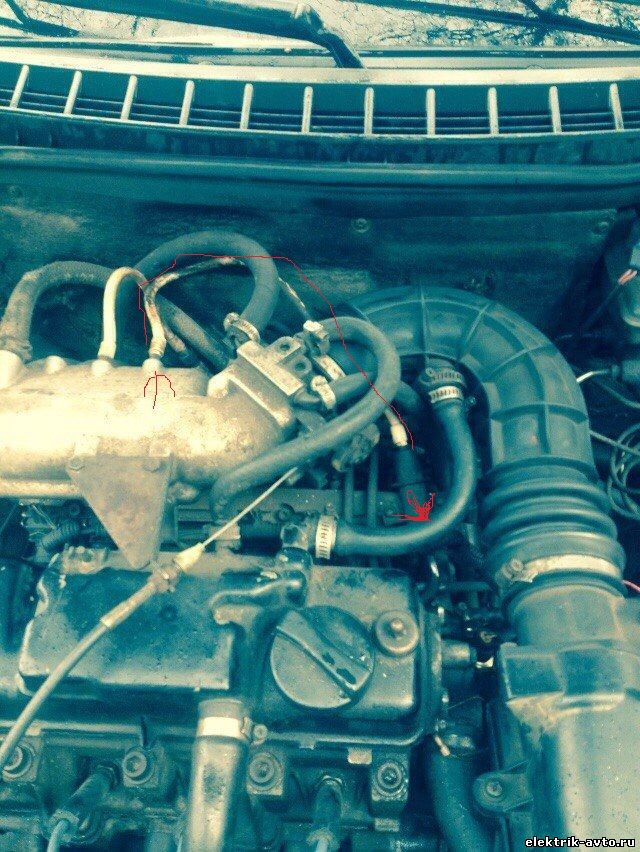

открутил нипель там вообще все чисто как у кота яица, насос гудит качает а давления не создает.... вот при закручином нипеле : нажимаешь нанипель одновременно зажигание топливо давит... а когда включил зажигание потом нажал на нипель вообще ничего хотя должно брызнуть... вывод : насос качает хорошо до рампы давление есть рампа чистая, а сама рампа не держит давления я бы сказал 0 только воздух там гуляет....предлагайте варианты мужики!!!!вот фото небольшое ,и вот я сейчас скланяюсь что это обратный клапан и это тот который на рампе или в насосе еще есть какой нибудь клапан обратки???
Добавлено (06.04.2015, 16:47)
пережал обратку топливо в рампе появилось, это что значит регулято давления под замену !!!???
