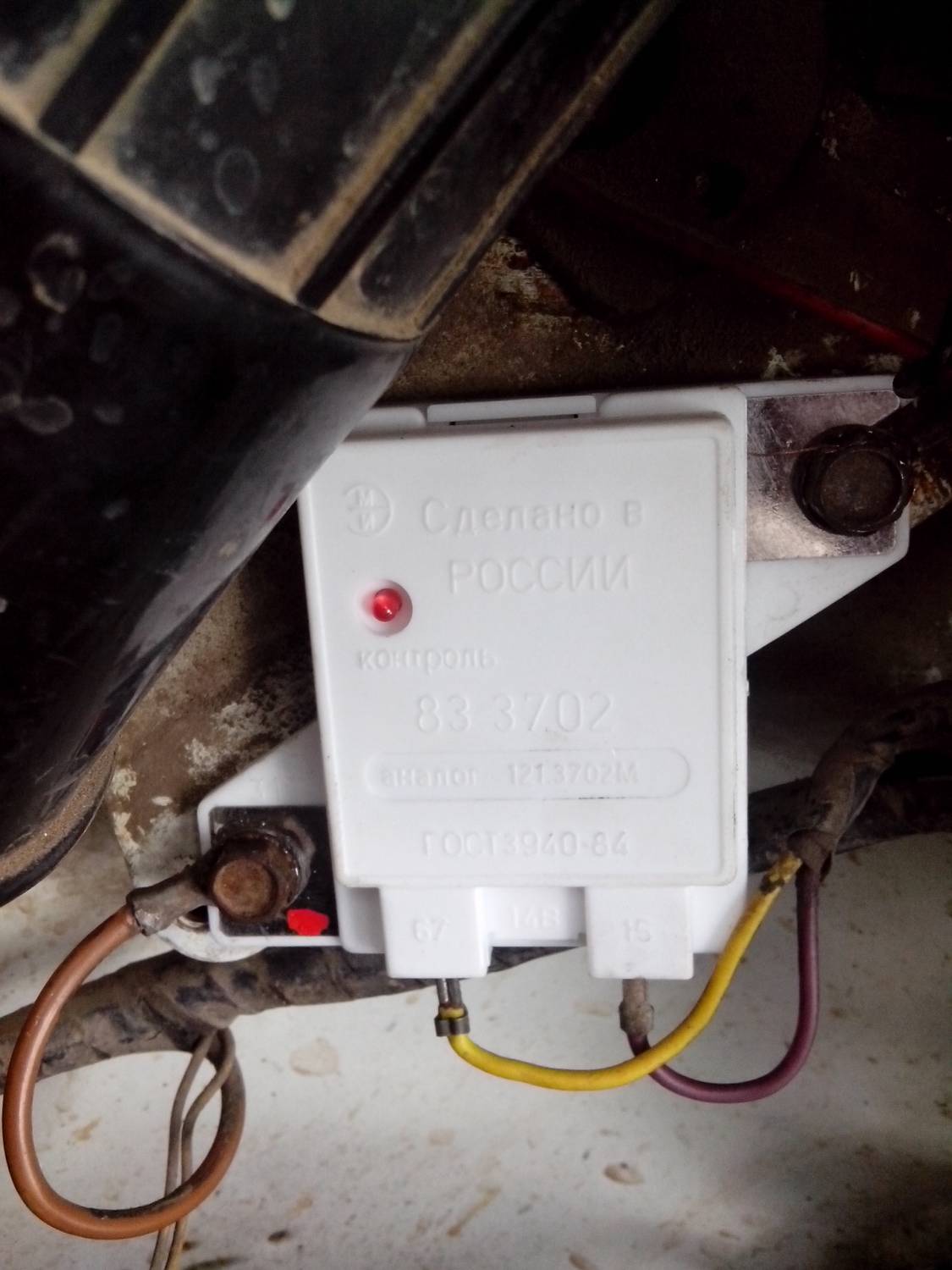

Сегодня заметил на реле есть лампа контроля, так вот пока машина холодная она заводится и работает минуты 2-3, а потом глохнет. Так вот утром завёл, и обратил внимание на реле горит лампочка, то есть оно работает, потом машина затроила и как обычно заглохла. Включают фары печку снова завёл и обратил внимание на реле лампочка не горит то есть оно не работает отсюда и перезаряд, на старом реле лампочки не было и понять это было не возможно.Видимо и то реле рабочее только почему-то отключается через какое-то время.
