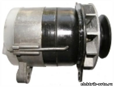

короче все целое а на стенде ну и на тракторе генератор 12.5 -13 дает. помогите. все целое 110% уже из 4 генератор все что смог перебрал.
Прикрепления: 8416975.jpg(24.4 Kb)

Если бы все целое было бы то тогда напруга была бы 14 вольт. Лампа на возбуждении полностью тухнет? Проверь на стенде напряжение на аккуме и на клеме контрольной лампы. Возможно проблема в регуляторе напряжения, на нем еще должна быть функция зима лето.

Снимите с генератора интегралку , шунтовой вывод обмотки возбуждения он помечен красной краской , замкнуть на корпус генератора . влючить стенд на оборотах 2500 шкала впределах 50 А . На плюсовой вывод генератора плюс стенда , контрольную л на вывод Д -вольтметр 24 в .Генератор должен выдать не менее 30 а напряжение в пределах 17 в и более взависимости от типа генератора .   Если поменять выводы обмотки возбуждения местами - генератор работать небудет. не будет лишним промер напряжений по фазам мультимметром в режиме переменного тока а также снятие осциллограм    каждой фазы.

С чего такая уверенность. Всегда ставил на тракторных генах как попадет , 2 вывода катушки возбуждения абсолютно ничем не отличаются.

kolobok161rus Чем гадать поставте генератор такого типа на стенд и вы убедитесь в достоверности моей информации.
