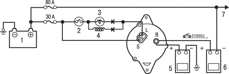

Немного разобрался, но оба контакта находятся на регуляторе напряжения, т.е. в обмотку вроде бы не идет ничего. Нашел картинку проверки генератора получается контакт S почему то просто подключен к плюсу на постоянку.

Блин извини перепутал W это частота , на некоторых генах импортного производства присутствует дополнительное питание . Может быть постоянный плюс либо плюс появляется с включением зажигания , либо же оба эти плюса. Если будешь ставить вазовский гену тогда просто заизолируй лишний провод
