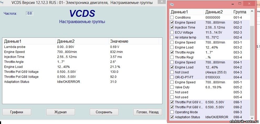

Товарищи эксперты подскажите пожалуйста что дальше делать буду очень благодарен, так же выкладываю что выдала программа по диагностике.
Спасибо
Добавлено (27.06.2015, 21:14)
Добавилось вот это
 Адрес 01:  Электроника двигателя       Label: 032-906-030-AEE.LBL
Номер блока управления: 032 906 030 R
  Компонент и/или версия: MARELLI 1AV        2137
Кодировка:
Код мастерской:
                      VCID: 19392BE68339BFD67C9-4B50
1 неисправность:
00516 - Выключатель холостого хода-F60
            27-10 - Недостоверный сигнал - Непост
оянно
Готовность: Нет данных
Прикрепления: 3102778.jpg (138.9 Kb)
