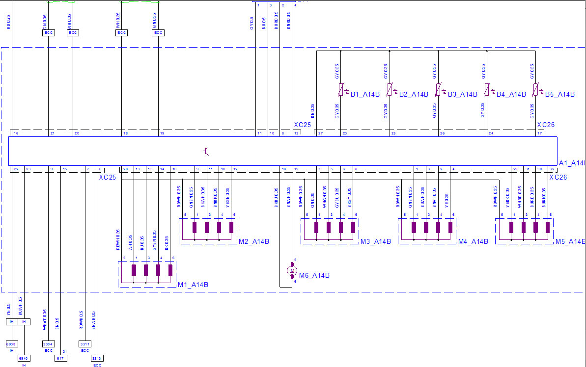

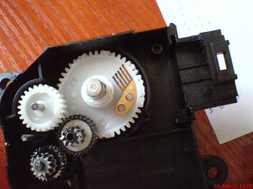

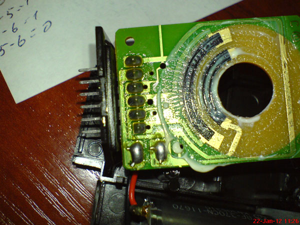

привод заслонки печки Opel Vectra C

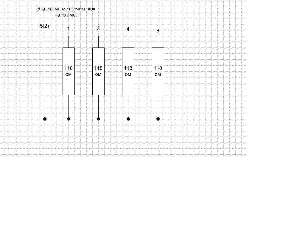

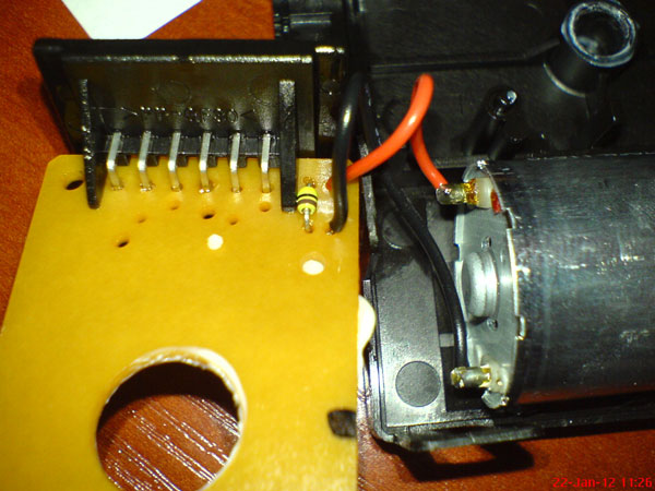

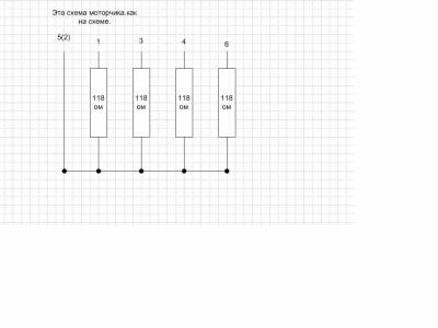

черный /красный 1/2=118 1/3=235 1/4=235 1/5=118 1/6=235 2/3=118 2/4=118 2/5=001 2,6=117 3/4=235 3/5=118 3-6=235 4/5=118 4/6=234 5/6=117
красный/черный 1/2=118 1/3=235 1/4=235 1/5=118 1/6=235 2/3=118 2/4=118 2/5=001 2,6=117 3/4=235 3/5=118 3-6=235 4/5=118 4/6=234 5/6= 117
12:19
22.01.2012
вот получилась такая схема, а вы старый моторчик прозванивали?

Бог его знает, но явно что он тебе не подойдет....а по внешнему виду они хоть одинаковые, ну я имею введу крепления там и все такое? Переменки да в авто быть не должно, но ты говоришь там стояло 5 моторов--значит должна быть схема (и не простая) которая управляла ими...

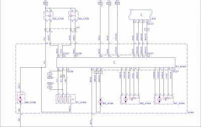

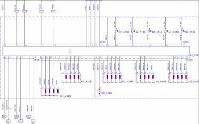

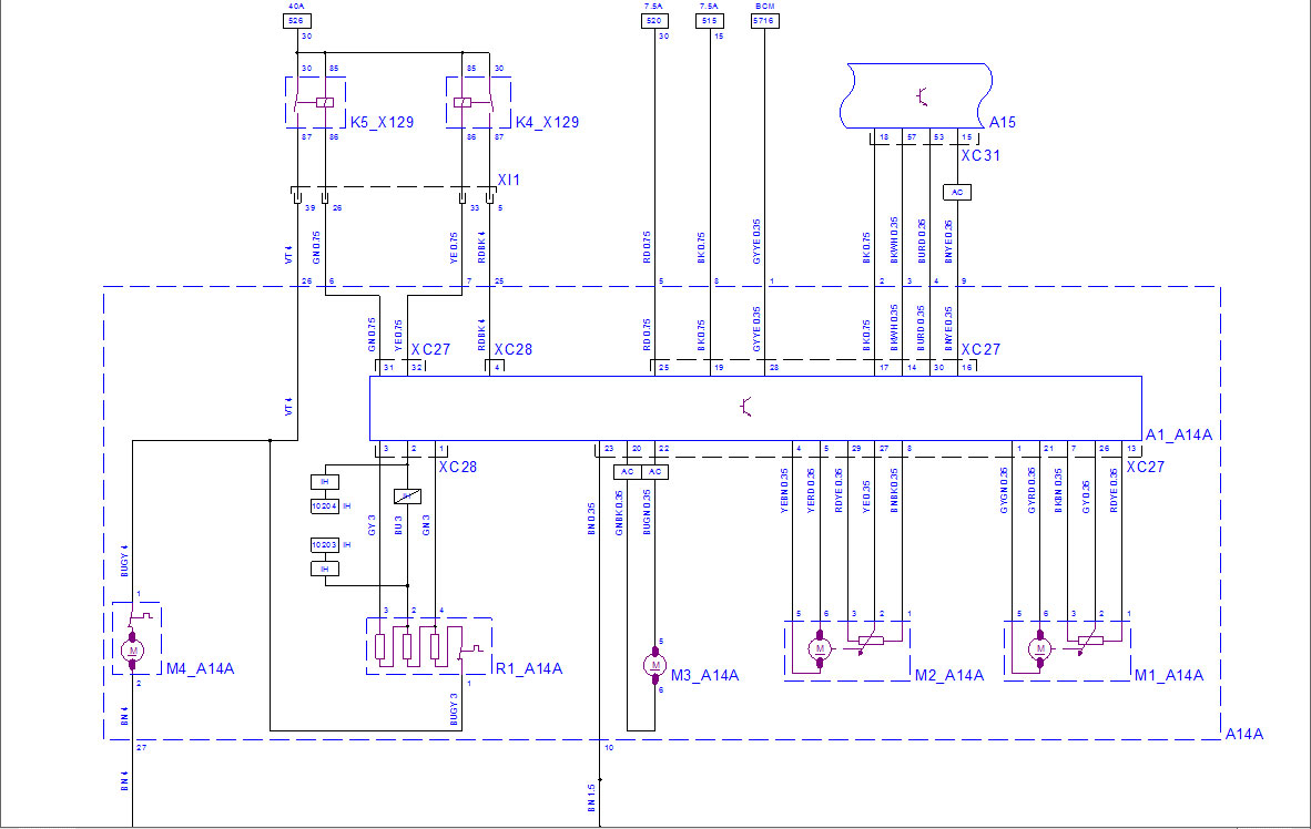

Я наверное попробую поставить свои 3 мотора на новую печку в место 5, а 2 останутся не задейсвованы будут верхние заслонки постоянно открыты.. Я даже смотрел свою схему и схему от климата Жаль что нет схем блоков управления.
