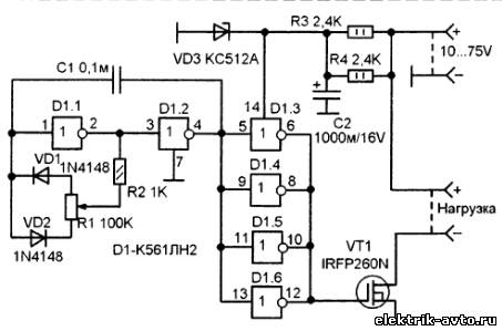

Собрал схему регулятора мощности ШИМ. Всё работает, но хотелось бы привязать схему к датчику температуры двигателя.Для увеличения оборотов карлсона.Датчик при 20ти градусах примерно 2.5кОм.Может кто нибудь поможет мне разобраться?
