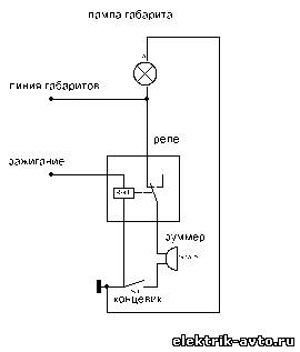

Вобщем поставил замок от 2110 и сделал напоминалку о невыключенных фарах по следующим схемам:
http://i40.fastpic.ru/big/2012/0902/5e/05b4ab1f05921f3dc51a264b67f53d5e.jpg
http://i42.fastpic.ru/big/2012/0830/30/bef8272f0a6626fce56c49334db59f30.jpg
Проблемы в следующем:
1) Реле 2 которое отключает все при запуске двигателя(справа на схеме) почему-то после запуска, через секунду где-то, вновь включает стартер
2) Подсветка замка(работает от концевика двери) после установки напоминалки работает некорректно. Постоянно включенна, но если включен ближний или габариты начинает работать как положенно.
