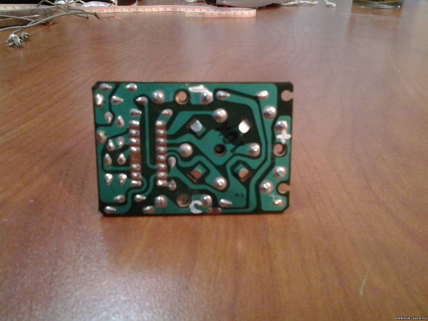

Лови фото.сарай перевернуть пришлось, на твоих фото не разобрал куда какая дорога идет. На плате подписал интересующие контакты. Коммутатор я представляю а вот катушку нет(давай фото) , и зачем такое соединение?Добавлено (06.12.2012, 20:11) --------------------------------------------- 99 в блок предохранителей вода не попадала? И подробнее опишите как все случилось, панель и повороты взаимосвязаны а свет и омывшка с панелью нет

спасибо большое за фото),хочу все на мото поставить.)а сигнальный провод от куда идет? с генератора или с прерывателя?
Сообщение # 33
13:31
07.12.2012
С прерывателя или катушки.

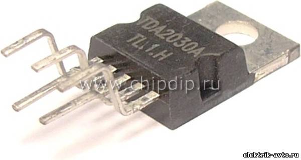

10.12.2012
извеняюсь за то что пишу не в той теме, но подскажите от куда можно выташит вот такую микросхему???
