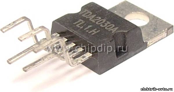

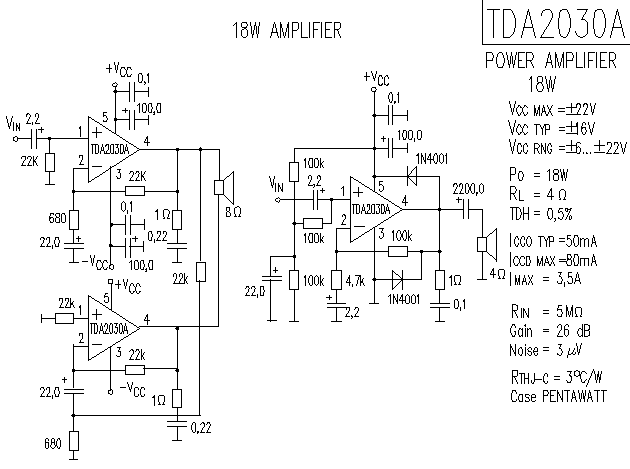

это усилок на 18 вт, замена К174УН19 Российский аналог, он 15 ватт и в магазинах всяко есть, ну и в магнитолах встречается.

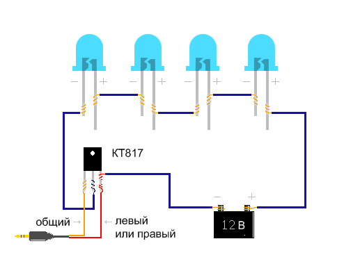

а сколько воль можно к кт817г подключить? можно светомузыку сделать?
vecher58
Сообщений: 214
Сообщение # 50
13:56
11.12.2012
ну смотря какая нагрузка, а так в паре с кт819 в качестве составляющей схемы мультивибратора для управления затвором мощного тиристора пойдет, вольтаж не помню надо в справочнике смотреть, в инете есть. Если есть возможность выложите схему куда хотите ставить и заместо чего.
Сообщение отредактировал vecher58 - Вторник, 11.12.2012, 14:48
caldina-035
Сообщений: 16
Сообщение # 51
15:08
11.12.2012
только вместо диодов будет одна лампочка,
caldina-035
Сообщений: 16
Сообщение # 52
15:09
11.12.2012
а еще как можно проверить вот эту микросхему работает она или нет, не устанавливая ни куда?
vecher58
Сообщений: 214
Сообщение # 53
16:09
11.12.2012
по схемке с диодами работать будет только сомневаюсь что транзистор откроется от аудио выхода, а если щитковую лампочку поставите то транзюк будет греться. Вот ссылка на параметры www.5v[.]ru/ds/trnz/kt817.htm кавычки убираем.
