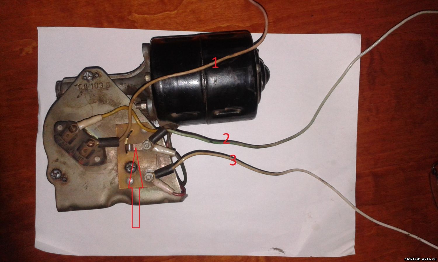

Здравствуйте. Делаю мангал с вращающимся электроприводом на основе двигателя стеклоочистителя с редуктором - СЛ 103 Б. Обращаюсь к товарищам знатокам с такими вопросами icon_smile.gif:
1) Какой смазкой смазать сам двигатель и редуктор, так как двигатель б/у и будет эксплуатироваться в достаточно "жарких" условиях?
2) Как правильно подключить каждый из проводов на фото? (провода отмечено цифрами:1, 2, 3)
3) На сколько Ампер сделать выпрямитель с 220 V ?
3) Стоит ли и куда переместить полозок прерывателя стеклоочистителя для беспрерывной работы двигателя и может ли повлиять это на обороты двигателя или на его периодическую остановку?(на фото указано стрелкой)
Буду рад любой помощи и ответам. Спасибо)

Alexandr2047, пока что не за что. насчет смазки где стоит вопрос о температуре там я мажу смазкой для направляющих супортов тормозных. а во вторых фото нет. попробуйте еще раз ее выложить. тогда еще подскажем

1,консистентной, в двигателе втулки, разобрать, смазать, собрать, в редукторе снять крышку, ведомую шестерню, смазать втулку и вал                                                         2, провод 1 на +12в, 2 на массу при малых оборотах, 3 на массу при больших оборотах,                                                                                                                           3, на 10а должно хватить, нехватка напряжения и тока ведет к нехватке оборотов и мошности,                                                                                                                   4, нет, если не подключить минус на корпус остановиться в любом положений, думаю помог малость, пожалуйста за спасибо
