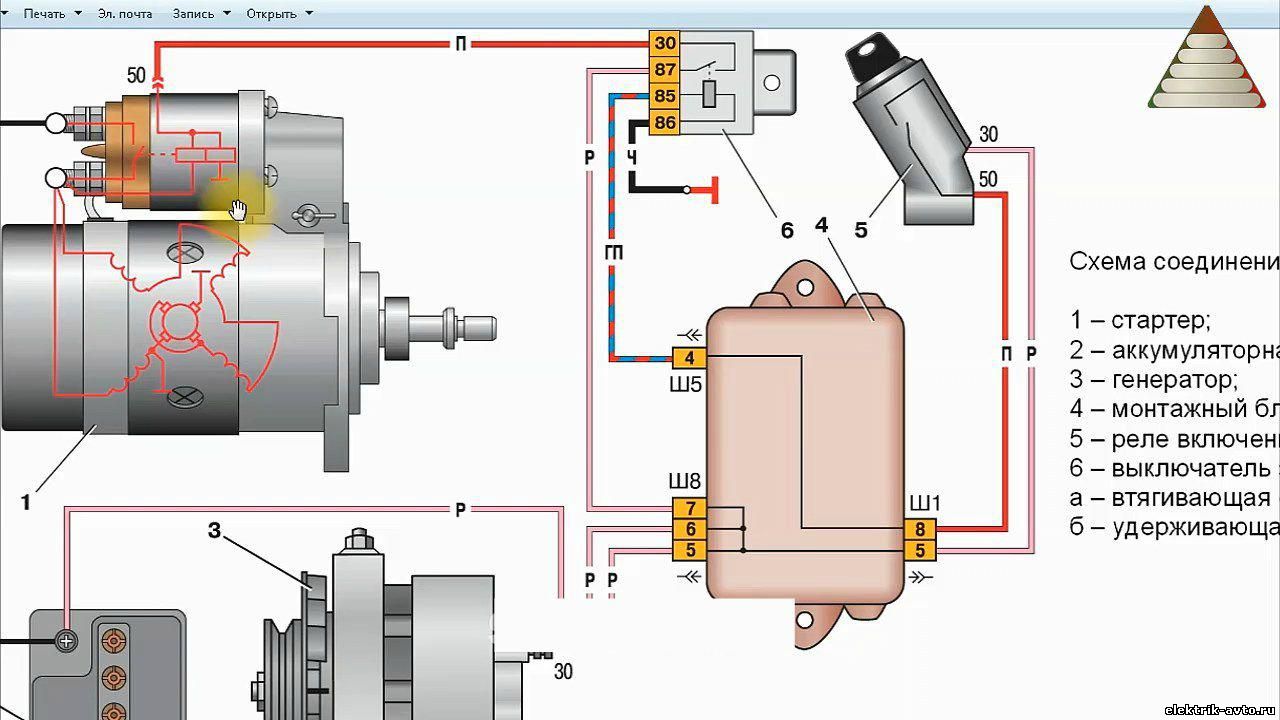

ребята. ну как не услышал? не обижайтесь.ну я реально в отчаяние.ну всё.всё смотрели! замок зажигания заменил.реле которое на стенки весит-новое поставили. блок предохранителей вскрыл.просушил. дорожки не горевшие.бендекс поменян! только втягивающие не менялось.а он включается все ровно. ну что? где ещё может? вот я пошёл ва-банк и решил заменить стартер.
Добавлено (28.02.2016, 20:34)
вот если можно . мне обьяснить .какойпровод от замка зажигания нужно смотреть и до куда. мне вот из 3 электриков все разное говорили.одим мне вообще выгрузил что всю проводку смотреть нужно.ничего конкретного.я понимаю так эсли ты мастер ты должен знать какой провод за что отвечает .и что нужно смотреть по цепочке.а пока ничего конкретного не говорят.я сегодня одному сказал по этому поводу .- так как вы мне сейчас обьясняете то лучше прямо сейчас купить сибе новую машину.кстати не вкурсе о реле блокировки стартера при работающем двигателе.если можно то ссылку или где купить .
kolobok161rus
Генерал-лейтенант
Группа: Друзья
Сообщений: 508
Репутация: 17
Красный (пурпурный) провод от замка зажигания.
Сообщение отредактировал kolobok161rus - Воскресенье, 28.02.2016, 22:51
Прикрепления: 0257530.jpeg (113.3 Kb)
Сообщений: 1706
Репутация: 29
От замка на стартер идет красный провод через реле на лобовом щите, но он проходит через блок предохранителей. Я встречал в блоке силовые шины были замкнуты на контакты.
