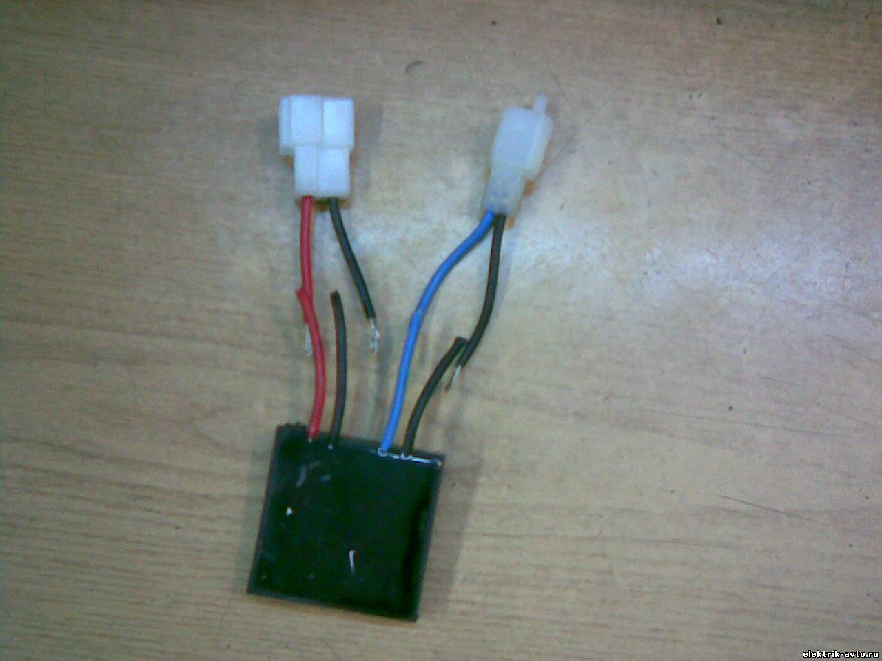

Доброго времени суток. купил себе фары с онями дневного хода. год ездил все было хорошо. затем в одной из фар полоса с огнями дневного хода стала включаться не с первого раза( включаю габариты- полоса не горит, включаю габариты и тут же включаю их повторно - полоса загорелась). отдал я фару знакомому электрику, он ее разобрал и обнаружил что в цепи перед диодной полосой расположен некий преобразователь с12 на 24( предположительно на 28 по его словам) вольт ( предполжил что он и тупит), но разобрать его мы так и не смогли(он залит некой субстанцией, видимо для изоляции, не поддающейся ни химическим, ни термическим, ни механическим нагрузкам). прошу подсказать, что это за преобразоваель такой, где можно такой преобрести. или в на крайняк- как починить старый.

я связался с поставщиком. мне прислали эту чудо коробочку новую. на недели подключю. если мой чудо электрик не сжег диоды подавая на них 24 вольта.. ( как он рассказывал подал 12 тускло горят..подал 24 -стали гореть получше.)

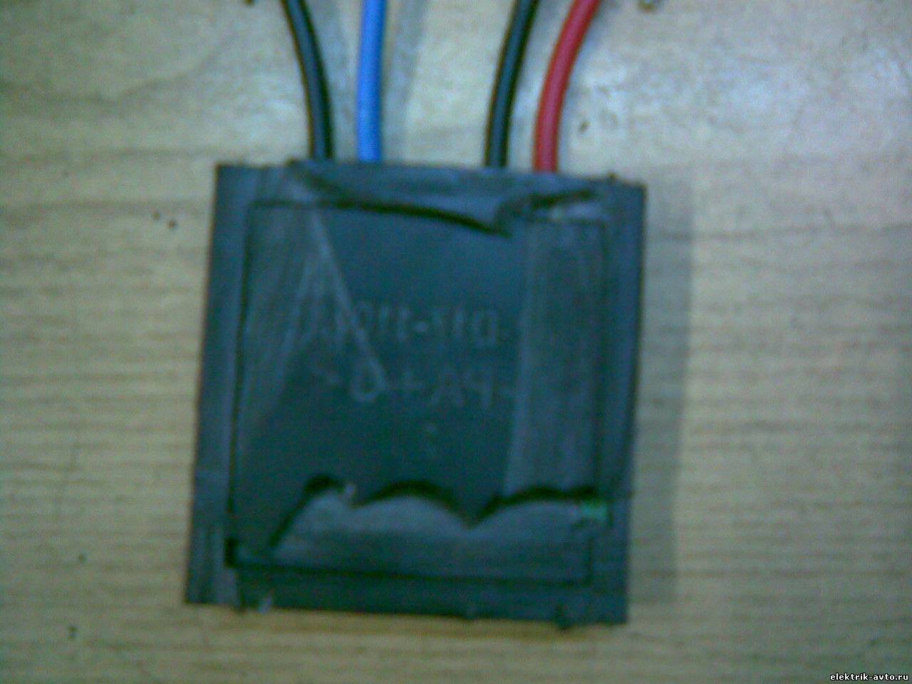

вобщем поставщик мне прислал не ту коробочку. нужна вот такая. кто нить знает где ее можно приобрести??

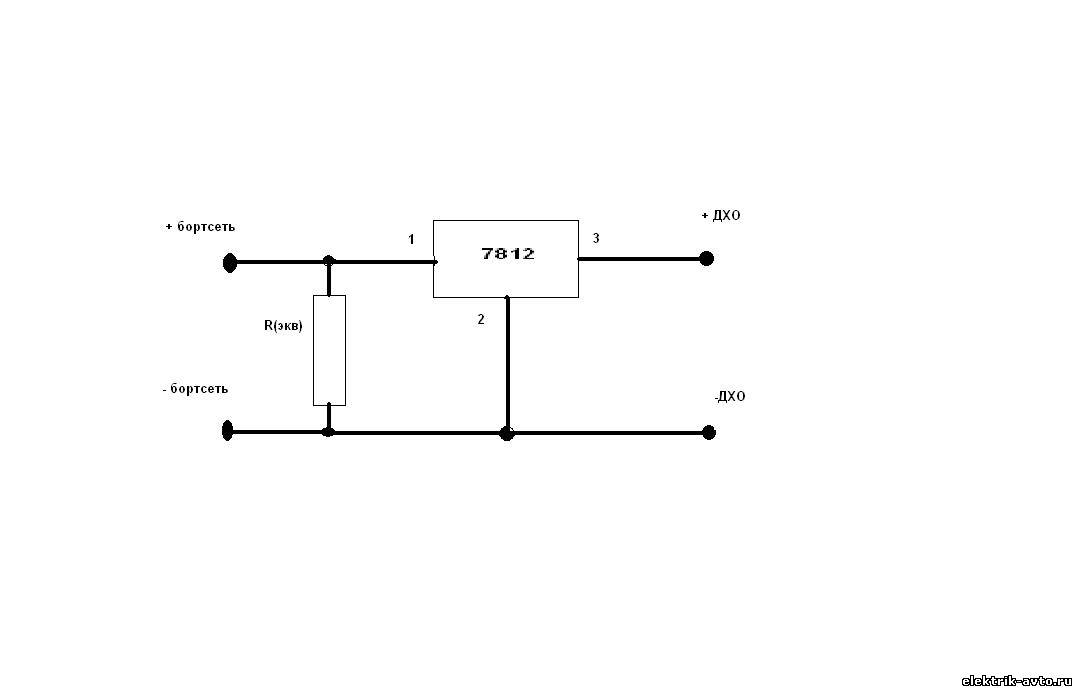

Я всё-таки думаю,что это стабилизатор и 7812 подойдёт.назначение выводов(смотрим,повернув маркировкой к себе,слева направо): 1 "+"бортсеть 2 "-"общий бортсети и ДХО 3 "+" на ДХО Простите,рисовать не могу:цейтнот.УДАЧИ!

спасибо, за совет, я в электрике -полный профан. и для меня не понятно то что написано, можно мне разжевать как для самого новичка в этом деле? заранее спасибо. то что там крсный с черным - это плюс и минус от бортсети - понятно то что синий и черный -плюс и минус на диоды - тоже ясно. вопрос в том что когда подаю на диоды + 12 от бортсети - они не горят.. а + 24 горят.. почему так - мне не ясно.. поставщик сказал, что это приспособление для того чтоб борт компьютер не ругался на диоды вместо лампочек.. но не похоже.

Возможно,поскольку светодиоды имеют омическое сопротивление в разы большее,чем лампочки,в эту схему встроен резистор,чтобы обмануть компьютер.В любом случае,эта коробочка никак(если это не нанотехнологии) не сможет вместить в себя преобразователь 12-24.Для этого нужно преобразовать в переменный ток постоянный 12в,а затем уже повысить его до 24в и выпрямить. Я тут схемк набросал,может полезно будет(R экв-резистор,сходный ссопротивлением ламп).

а как тогда обьяснить почему они не горят напрямую от борт сети в 12 вольт? а от 24 горят? хм..попробуем.. спасибо..
