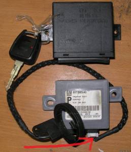

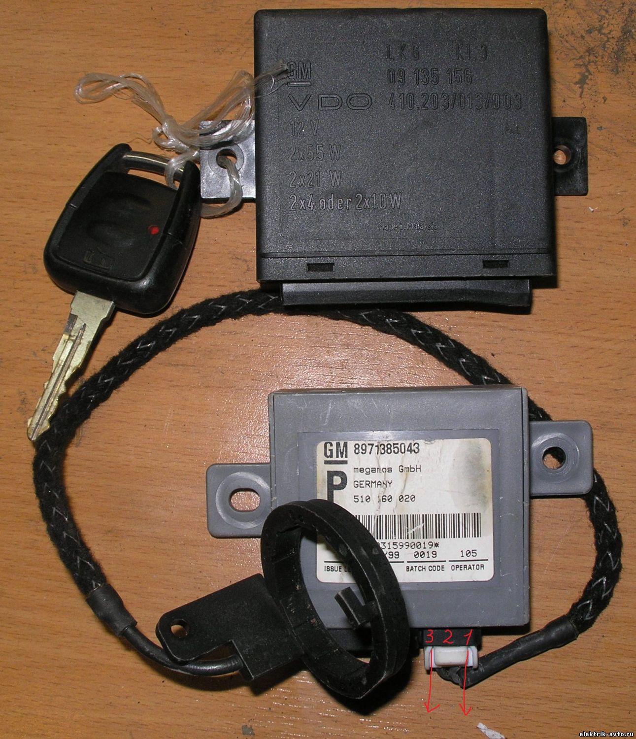

опель фронтера 2000г,  вырвал провода иммобилайзера,от замка к блоку,белый и коричневый.фишка пронумеровано 1.2.3.присоединялись  к первой и третьей,какой куда не знаю,помогите

Я так понимаю от кольца (антенны) на замке оторвал провода? Если просто 2 провода , то тестером необходимо прозвонить обмотку антенны должно быть порядка 5-15 Ом.

или же оторвал с самого блока?

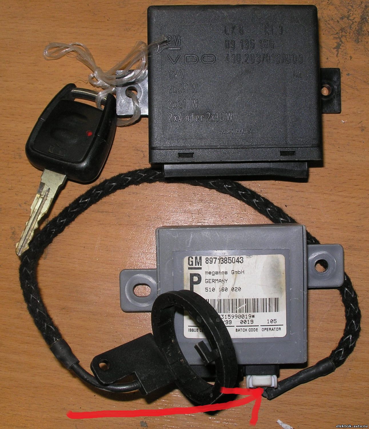

оторвал от блока,вот здесь

Если в кольце нет плат, то без разницы куда какой.

подскажите пожалуйста, а как узнать есть ли там платы?это  кольцо что разбирать надо?

В самом кольце намотана проволока, а вот с боку может стоять плата. Хотя предполагаю платы нет (была бы, шло бы 3-и провода или больше). Но заглянуть стоит.
