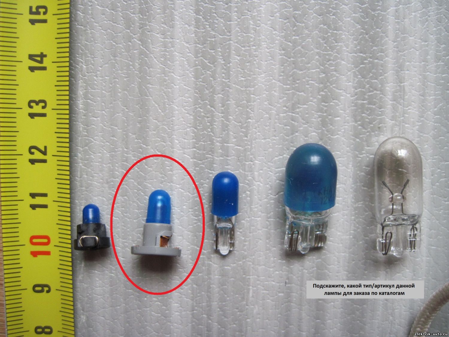

Подскажите какой тип/артикул лампы в подсветке отопителя для заказа в каталоге

Andry_1972, смотря в каком автомобиле и каком отопителе. в моей практике все из перечисленых лампочек на фото могут встречаться в подсветке отопителя. так что конкретней марку авто год выпуска и какой климат стоит

Дорога в электронные товары.... Обычная лампа на 12в. С длинными ногами+ колпачок.

интересует лампочка уже с патроном (без "переделок" своими руками)Добавлено (22.02.2016, 15:11) --------------------------------------------- Hyundai Santa Fe Classic 2002 г.в., отопитель штатный В каталоге по VIN отопитель полностью в сборе.

У нас их нет(по крайней мере не было и если менять чем посылать клиента в магазин перепаиваю),беру третью на вашем фото,и впаиваю её в пласмасовый цоколь от 2-и с вашего фото, а если вам нужен её тип сзади на цоколе лампочки есть её имя,или в магазинах есть каталог фирм,там и описание и тип если на цоколе не написали.А с колпачком вообще нет в природе я переставляю старый иголочкой.

С колпачком не вопрос! На патроне ничего не написано. До магазина ходил.... ответ один: Были, кончились, заказали, скоро будут... заходите позже.... И так во всех магазинах...Добавлено (22.02.2016, 23:35) --------------------------------------------- Каталоги не предоставляем... под заказ 150-200 руб за шт

Я бы все таки припаял по моему варианту,а что?как с завода(моего)

Вопрос конкретный! Подскажите номер для заказа в каталогах. Зачем советовать припаять отпаять, попробовать воткнуть. Можете помочь конкретным ответом на конкретно поставленный вопрос?

Лампочка очень похожа на лампу подсветки панели приборов приоры. (стоят копейки).

Andry_1972, оригинальный номер (1869108041) каталожный (8691A)

Цитата aleksjud (  ) Andry_1972, оригинальный номер (1869108041) каталожный (8691A) Спасибо, но не такая. Это первая. А мне нужна вторая, обведена красным овалом на фото. Рабочие контакты цоколя расположены у самой колбы лампы

Andry_1972, тогда погляди вот (97322 33100) или ( 2452 MFX6 12V 1,5W)

Цитата aleksjud (  ) Andry_1972, тогда погляди вот (97322 33100) или ( 2452 MFX6 12V 1,5W) Не тот корпус патрона. Не войдет в корпус отопителя, т.к. выступает патрон из платы.

Andry_1972, какая машина?а то так искать пальцем в небо.я на мерсах и опелях такие менял на патрончики с выступом места обычно хватает и менять удобнее.

Цитата Andry_1972 (  ) Hyundai Santa Fe Classic 2002 г.в., отопитель штатныйВ каталоге по VIN отопитель полностью в сборе. 2,7 бензин
Добавлено (23.02.2016, 23:28) --------------------------------------------- Вопрос. Существует ли какой-нибудь каталог с марками, артикулом, каталожным номером с фото автолампочек и патронов к ним,может по маркам и моделям авто? Просьба, ссылку или скрин с моей лампочкой скинуть в личку.
