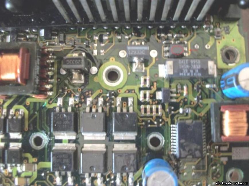

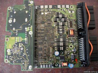

Добрый день уважаемие форумчани помогите определит элемент в плате управление от тягача VOLVO.Оно обозначено в прилагаемий рисунке
красним цветом,и очен похож на оптопару но звонится накоротко между выводами 1-4 2-3.Я сам телемастер плату принес знакомый автоэлектрик.

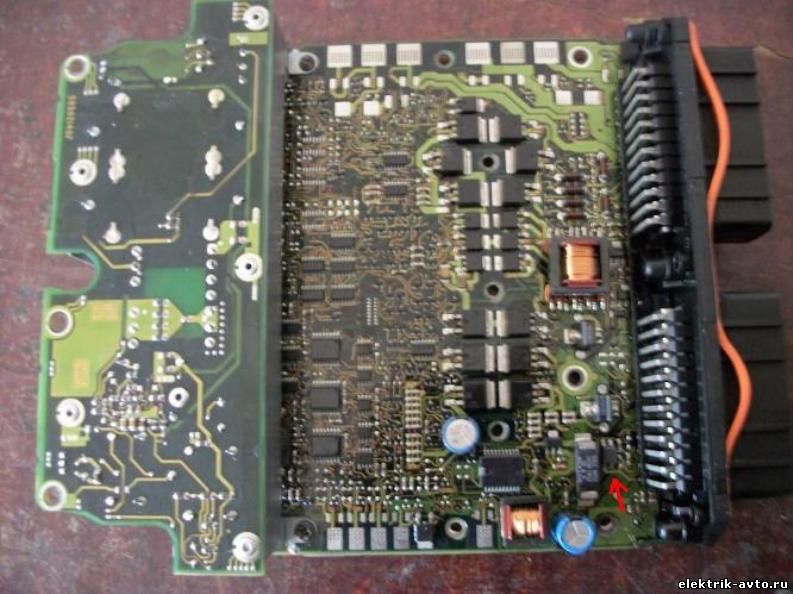

Вот еше рисунок

Оную и напоминает(звонили на омах,или?),зачем вам её принесли?Вольво по надежности электрооборудования первая по крайней мере лучше я не видел,а в мозги лезьть последнее дело,даже схема или разглашение прочих особенностей приравниваетчя к гос измене.Извините если мой пост груб.Если летят мозги то восстановлению не подлежат по факту там много подводных камней,я не электронщик так радиолюбительствую потихоньку,самое меньшее что я видел из их неисправностей летела защита от переполюсовки по питанию или кренка на 5V,ну и по мелочевке,сухая пайка на силовых ключах,разьеме.Залитым либо с трещинами амба,плату не реанимировать,эти слои и метал отверстия полная жесть,я бы все-таки начал с этих транзюков,движок то 6 цилиндровый? ну и смотреть на авто чего нет что есть,а лезьть туда только из за того что где-то пред сгорел согласитесь глупо.Хотите покопатся машину к вам или вы к машине вставить ЭБУ и смотреть питания итп,можете найти по типу году обьему двигателя-тягача,вин коду ЭБУ распиновку самого разьема(на форумах по дальнобоям) и посмотреть.

Андреи, Спасибо за участие в теме я тоже невчерашний мастер.Автоэлектроникой незанимаюс пословам того электрика
которий принес плату,там неработает режим горний тоесть спуск с гори.При прозвонке раземов по отношение к массе
энтого и исправного модуля нашли отличия в одном раземе.По цепи этого разема стоит и этот элемент кстати в другом форуме
говорят что элемент исправний т.е. он вч. дроссел.Еше раз спасибо будем изучат далше.
Вот,А я про что,эта неисправность с торможением двигателем завязана на коробку.
