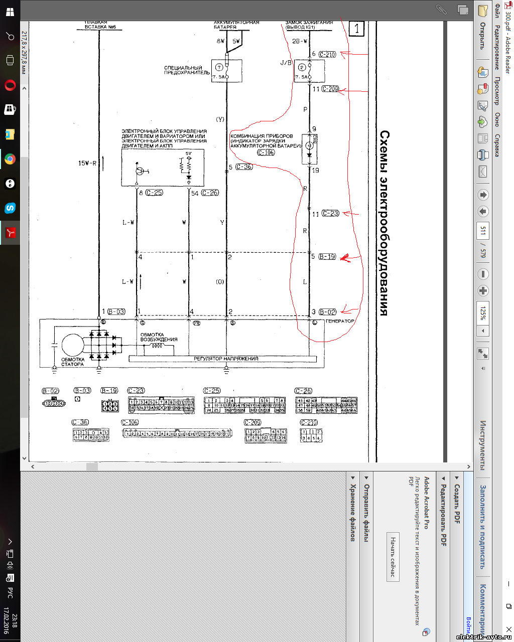

Всем привет. Автомобиль лансер цедия . Кто знает возможные причины не горящей лампы акб на приборке, лампочка целая, предохранители целые. До этого пропала зарядка, разобрал генератор, прозвонил, все вроде целое, только регулятор пытался прозвонить так и не понял исправен или нет, на форуме подсказали пропаять приборку, пропаял приборку, все собрал, зарядка появилась но лампа на приборке не горит вообще. По схеме вывод L прозвонил до разъема С106 на приборке, все прозванивается. Может дело в реле регулятор

Единственное от замка зажигания не прозвонил, а если на провод L кинуть лампу, а второй конец на +акб лампа должна гореть, а при заводке двигателя потухнуть?

даааа вобщем дайте минус через лампу на провод,от гены лампочка загорится?Если нет проблема в цепи до гены схема в принципе понятна,если загорится проблема в шоколадке (Р.Р.)
Добавлено (13.03.2016, 20:28) --------------------------------------------- Скорее всего короткое в Р.Р. из за которого идет постоянно цепь возбуждения на якорь(возбуждение)и он должен при этом давать переизбыток зарядного тока,акум должен кипеть,ну или собрали гену не правильно а че там и как я не кашпировский смотрите..

Соглашусь с андреем что нужно проверить при включенном зажигании подать через контрольку минус на контакт L, должна загореться гирлянда из ламп (стоп и лампа контроля акб как минимум). Так же должно быть постоянное питание на втором контакте гены. Контакт 1 и 4 это шим регулятор управление геной из мозгов (гена может работать и без них).

Подключил лампочку через минус сегодня, все загорелось на приборке, значит реле под замену?
