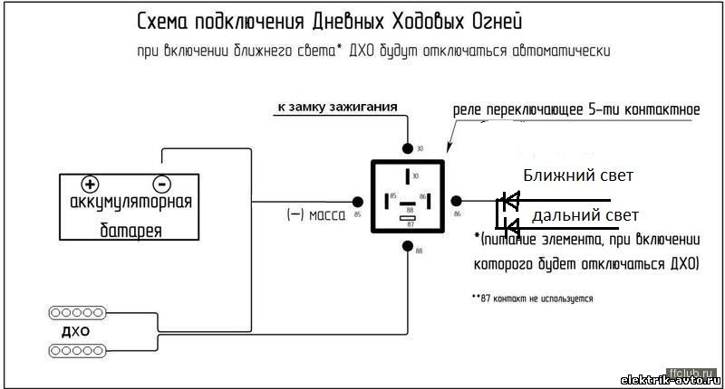

Здравствуйте!Хочу подключить ДХО чтобы загорались при заведенном двигателе и выключались при включении ближнего и дальнего света.Можно ли подключить через 4-х контактное реле или надо покупать 5-ти контактное реле.Если можно подключить  то как?Заранее спасибо!!!

5-ти контактное реле в помощь.
Прикрепления: 8022986.jpg(65.7 Kb)

Большое Спасибо за схему!!!
