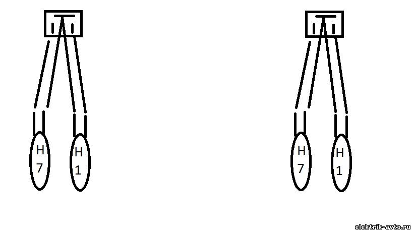

Всем привет, проблема с переходом с H4 на H7 и H1 собственно купил фары где ближний с дальним раздельно. Подключил раздельно ближний\дальный по схеме которую нарисовал) но теперь проблема в том что при включении дальнего, тухнет ближний. Слышал что кто то ставит реле, или диод какой-то. Кто нибудь может подробнее объяснить как поставить реле или диод.

На старой Н-4 ближний тоже гас,просто вы не замечали.
Вам надо разбирать под рулём там можно поставить диод,либо внутри блока предохранителей(под капотом)куда собственно заходит жгут проводки фар,ставить реле,как вам будет удобнее?И знаете вы что-то о диодах Шоттки,это чтобы знать примерный уровень вашей технической подготовки.Так же можно указать цвета проводов идущие на фишки фар,те которые на авто а не в самой фаре.
согласен самое простое это поставить диод на подрулевой. и не надо не каких лишних реле мудрить.
Если ставить диод в фару то тогда ток на проводе дальнего света вырастит практически в 2 раза что пагубно скажется на проводке. Нужно определить есть ли реле на ближний свет. Тогда как писал выше aleksjud диод нужно ставить на выходе с гитары. Либо же поставить 2 дублирующих реле с отдельным питанием от акб и дополнительные предохранители.

Отсоединить провод ближнего света от переключателя Д и Б света, и подключить к выключателю наружного освещения ,в 3-м положении.
viktor
И как будет гореть просто ближний если от переключателя(под рулевой гитары)он будет отсоеденен?
А как по поводу того что вместо 120 W ,нагрузка на основной контакт выключателя возрастёт до 230 W ?Конечно если под капотом стоят реле то последнее отпадает,но как будет гореть штатный ближний?
viktorviktor
Сообщений: 175
Репутация: 9
По поводу нагрузки, несомненно при условии что на данной машине имееться реле вкл ближнего света. Если нет нужно ставить. А ближний свет подключаем к включателю           света 3-е положение ,дальний свет , вкл подрулевым.При вкл дальнего горят 4 ре лампы.При выкл дальнего ,светят 2-е лампы Б-го света.
viktor
От выключателя в третьем положении(первое положение-0-,второе габаритные огни,третье освещение пути???) выходит один например +юс(хотя и есть варианты) идет на переключатель,который перекидывает его на дальний или на ближний так?
После модернизации он(с выключателя)будет идти напрямую на ближний свет(и на переключатель),а переключатель(под рулем)будет уже просто добавлять дальний.
Вооооот,а сразу вы по шагам обьяснить не могли,мне этим заниматся???
Может стоит поподробнее объяснять?
Создатель темы походу завис , не ругайтесь . Не нужно делить шкуру не убитого медведя. В принципе все элементарно для для автоэлектрика разбирающегося в 2-х и более проводах. Есть реле ближнего ставим диод с гитару, нет реле ближнего ставим дополнительные реле с управлением от дальнего света и все. Могу даже завтра на досуге схему примерную черкануть.
