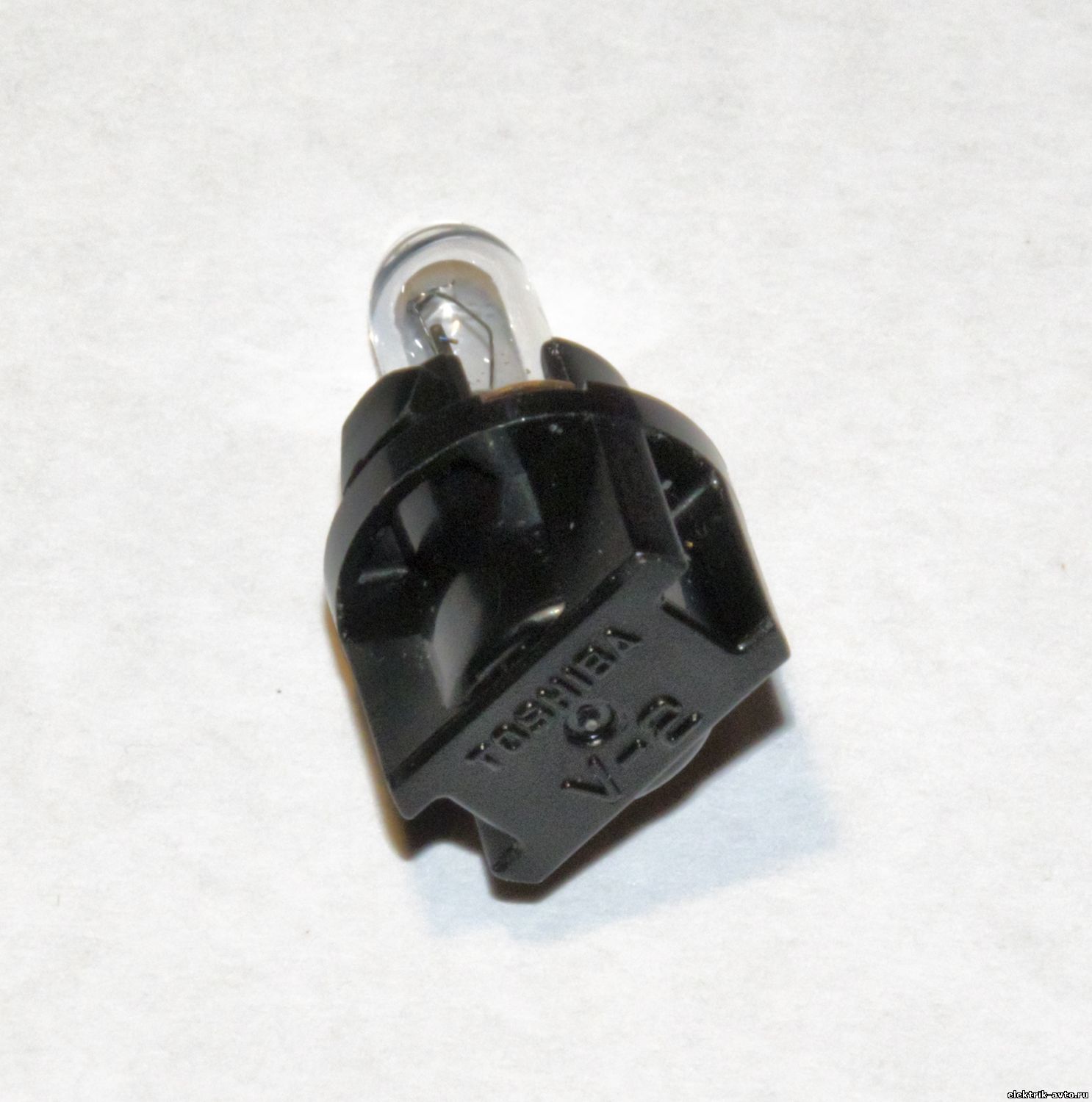

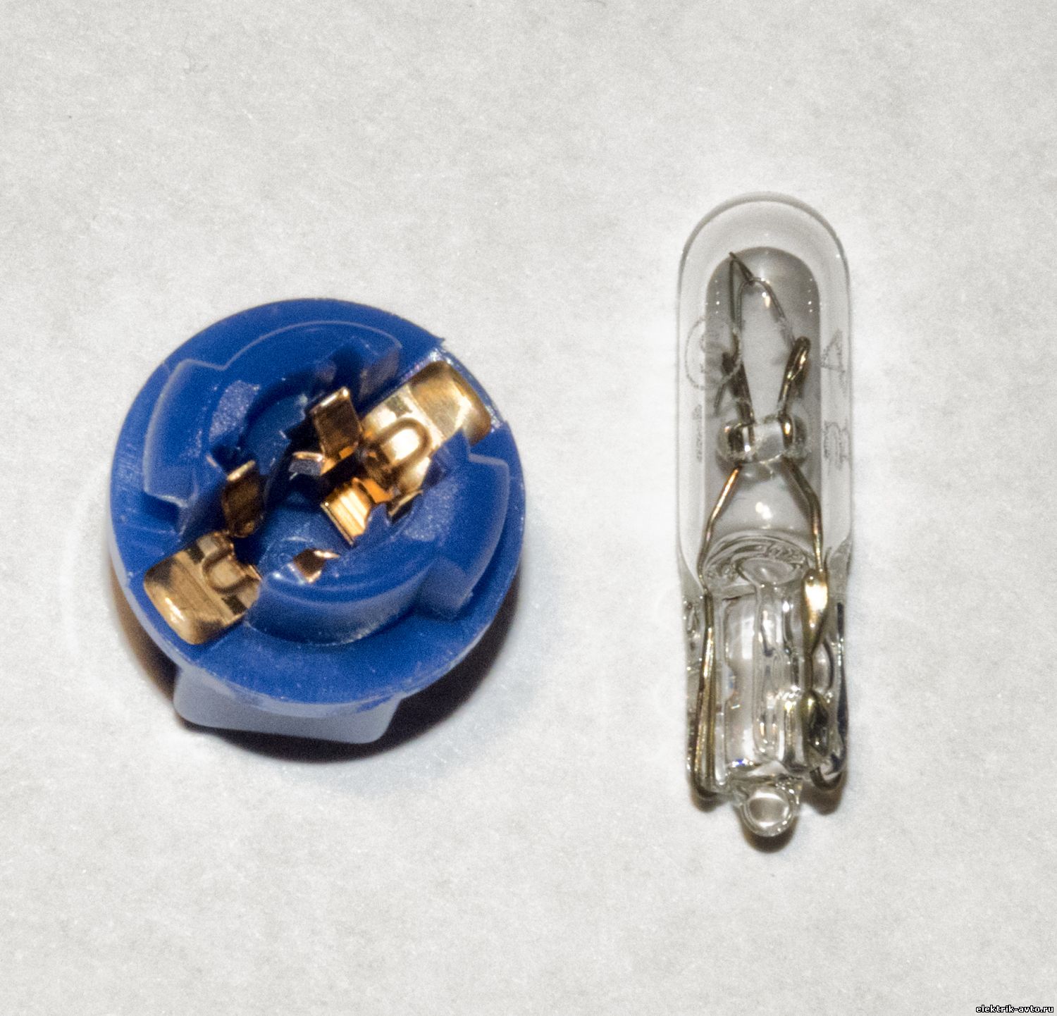

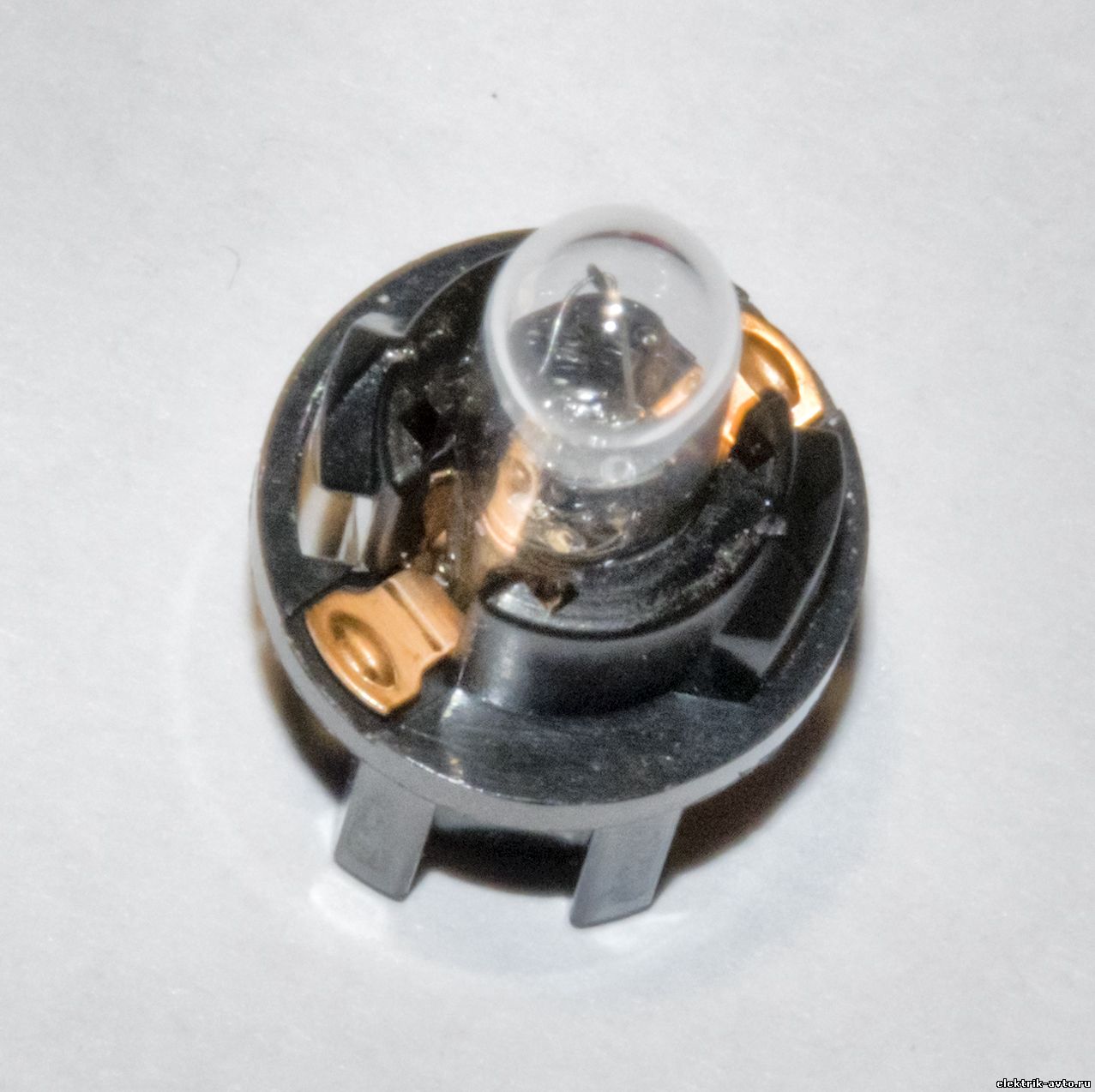

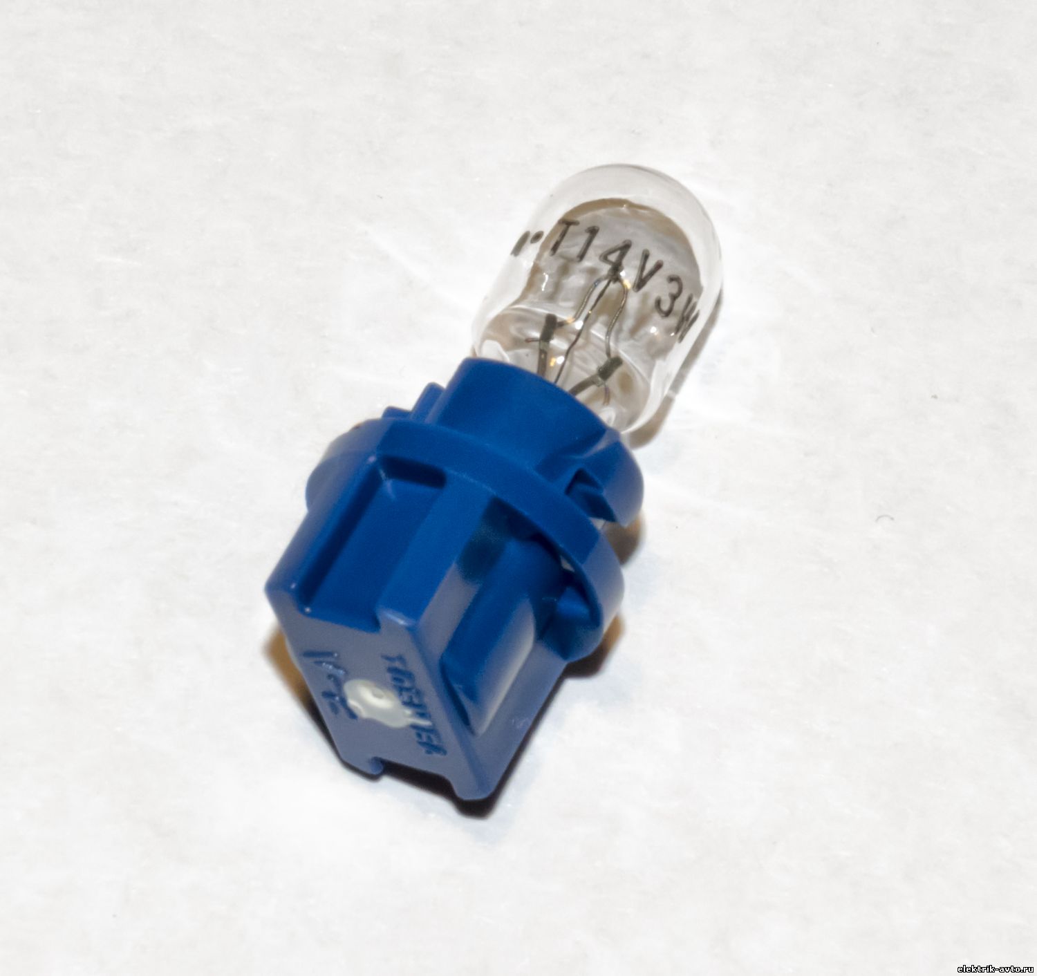

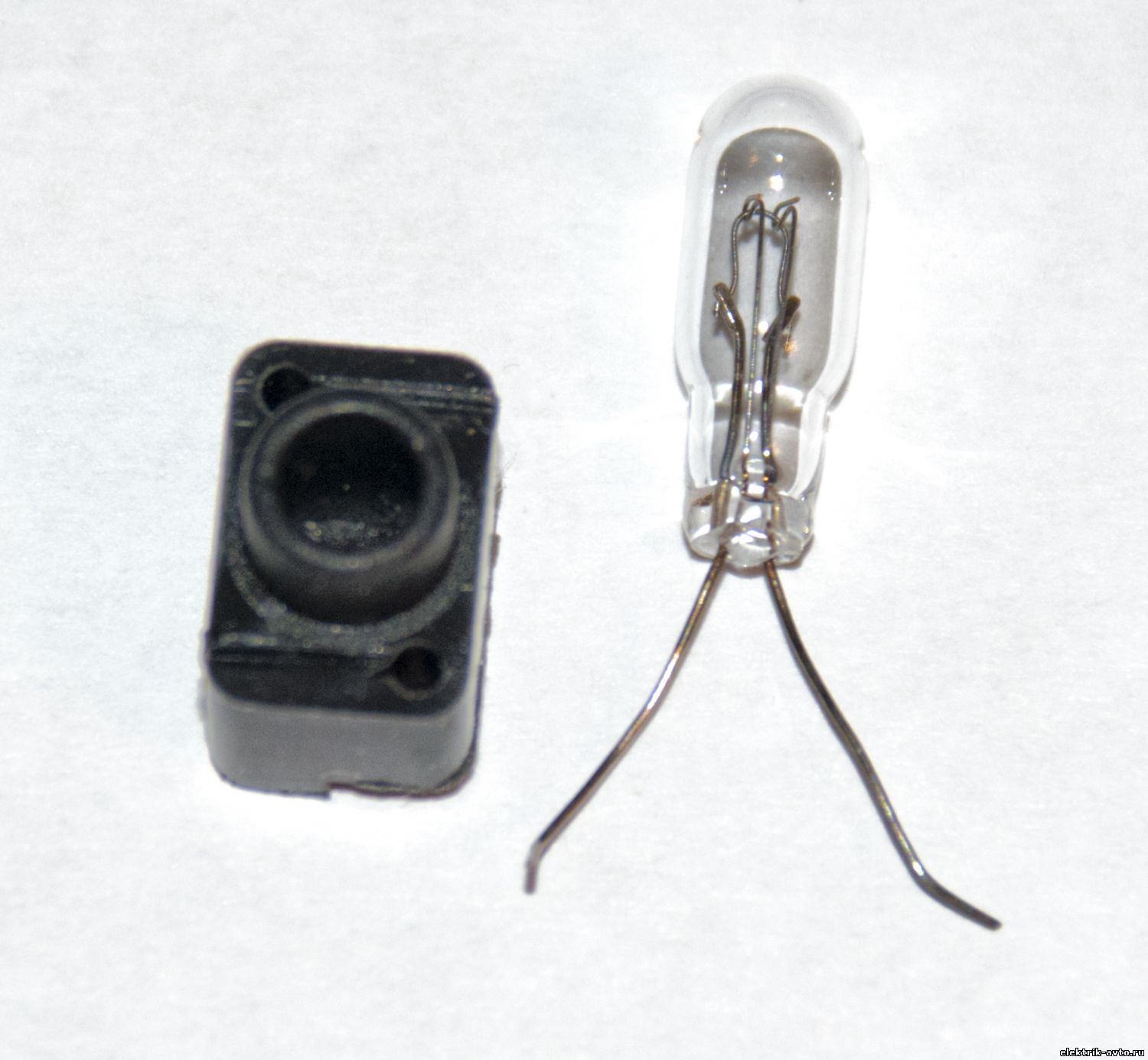

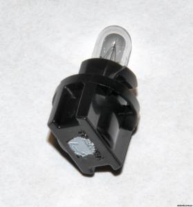

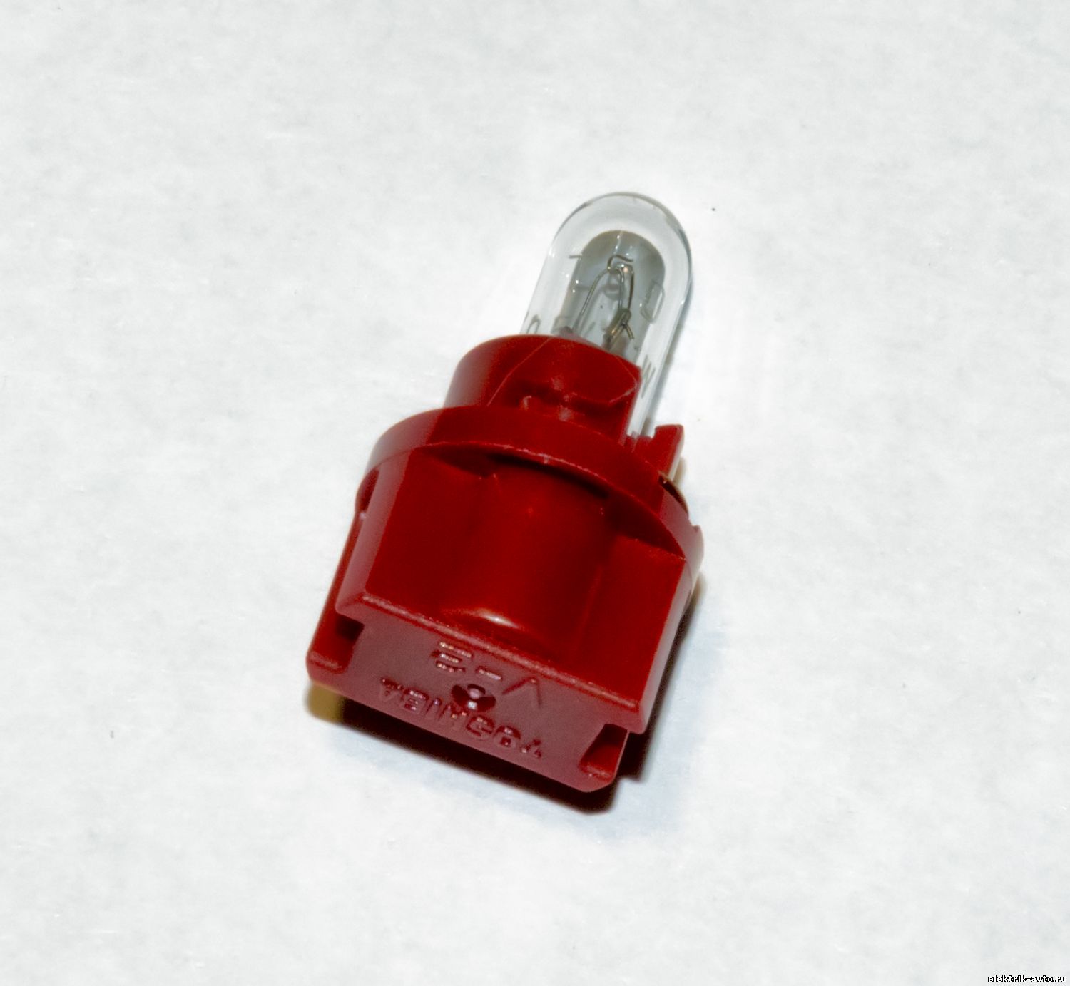

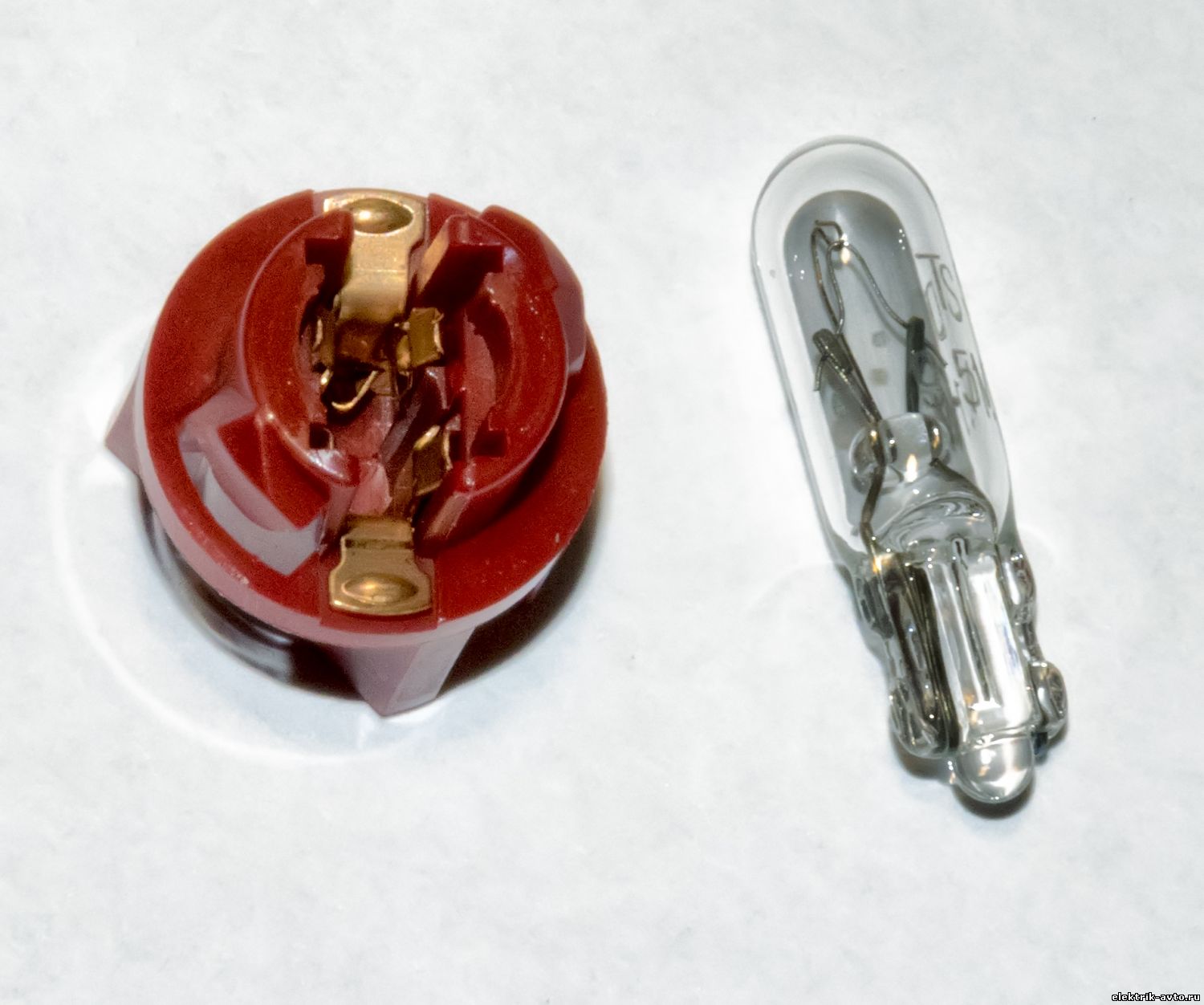

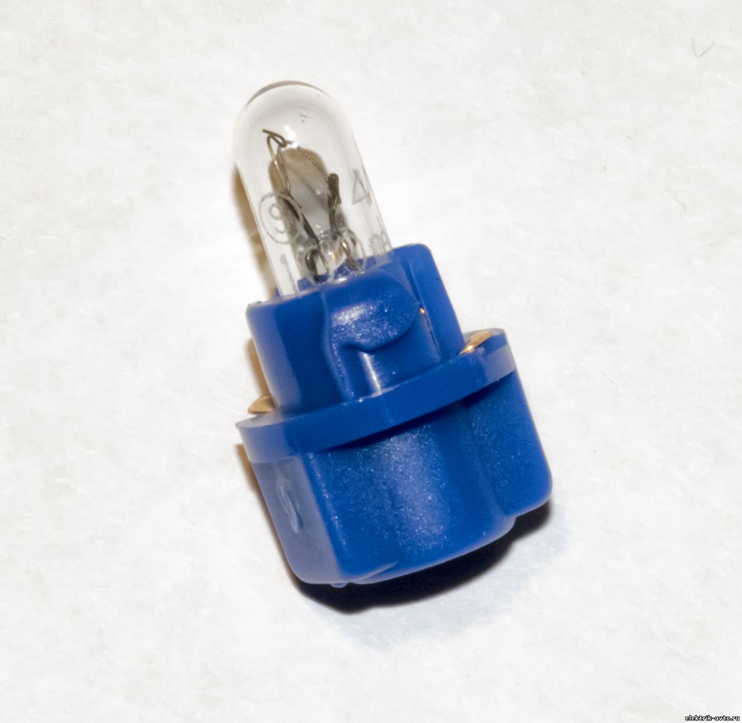

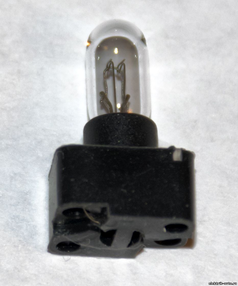

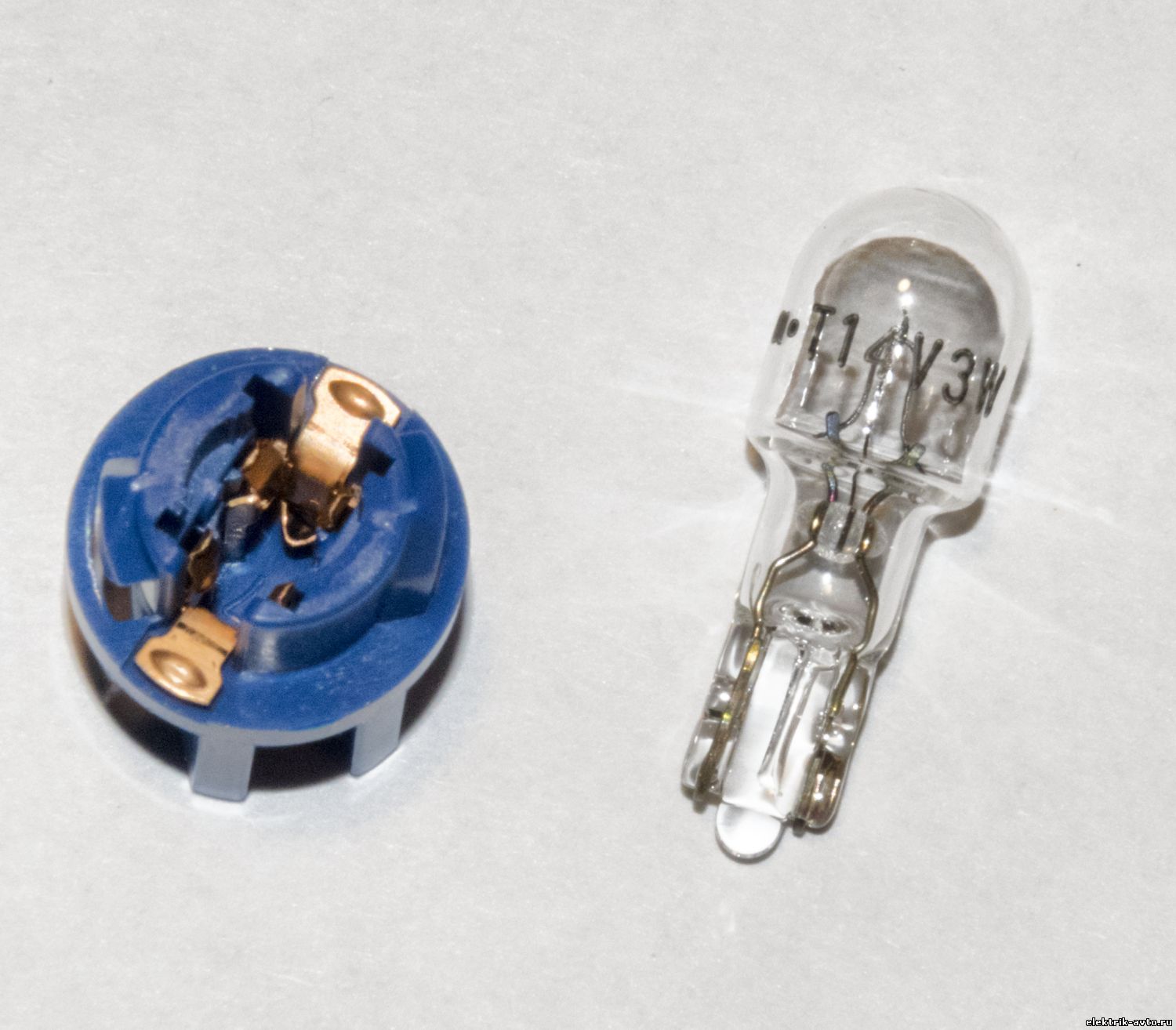

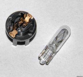

На приборной панели автомобиля имеются лампы разной мощности и формы. Оригиналы стоят по 150-300 руб. В автомагазинах есть аналоги
(но и то только на 2 вида ламп), но мощность отличается (хоть и не намного, но неохото чтобы разной яркостью светили лампочки).
Поэтому хотелось бы спросить какие аналоги есть (подешевле оригиналов) на следующие виды ламп (можно без патронов). Описание
сделал в виде фото ламп с характеристиками и кодом на запчасти:
35505-SA5-003 (14v/1.4w)
35505-SJ4-003 (14v/3w)
78181-S30-003 (14v/1.4w)
78181-SOK-A21 (9.5/1.14w)
78181-SS0-003 (14v/1.12w)

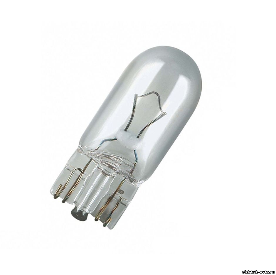

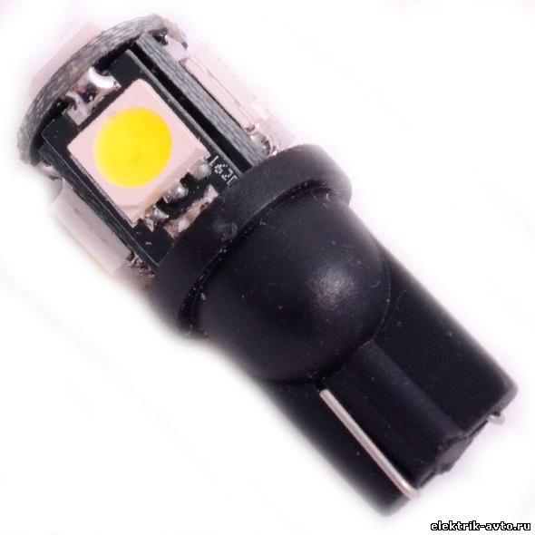

Получается все вышеописанные лампы стоят у вас в приборке,а вы в одном магазине спрашивали?Вообще-то я пользуюсь 2-мя типами ламп W5W,и 1,2W
Пока по крайней мере мне их хватало,если по какой то причине яркость лампы W5W(которые зачастую в приборке и отвечают за подсветку) недостаточна можно использовать LED
с таким или большим кол-вом светодиодов,главное чтобы сам светодиод в световод приборки входил,но это уже дороже.А цоколи можно и перепаять и в случае ламп их качество не имеет особенного значения(а вот качество светодиодов имеет,плохие долго не служат) если лампочка сразу загорелась значит будет работать,а то что на них лэибы нет,мы же не лэибл в машину ставим а лампу,а стоит дешевле.

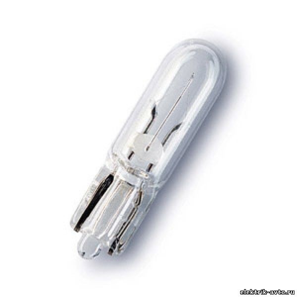

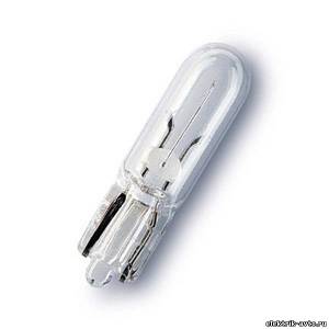

mxuper, подешевле едите на авто рынок и там найдете все и подешевле. или покупаеш вот такую Лампа 12V W1.2W бесцокольная OSRAM2721 и ставиш её во все свои цоколи. и будут светить одинакова. лампочка стоит 15 рублей. думаю не дорого. а так судя по цоколям я смотрю у вас скорей всего машина хонда.

А вот касательно этих 78181-SS0-003 (14v/1.12w) с длинными усиками которые, не подскажете заменители?
Сообщение отредактировал mxuper - Воскресенье, 22.05.2016, 13:57
mxuper,обычно я припаиваю усики к универсалу(откусываю от старой лампы),в некоторых местах универсал 1.2W,оказывается высок,тогда только родную.
А я то думал оскорбитесь на моё высказывание насчет мнительности.
Р/S Припаиваю кстати с помощью "Ортофосфорной кислоты"(вкусовая добавка кока-колы итп),но это если вы сами решите припаять,так как там тугоплавкие усики,канифолью не припаяются.
Зато дешево и сердито,и не надо рысачить в поисках аналога. :)

Японцы очень дотошные,внутри приборной стоят "световоды" их принцип как у опто-волокна из чего-то то вроде орг-стекла,например на табло спидометра большое полукружие,а на табло температуры/топлива итп,поменьше и по расчетам выходит что если ставить одинаковые лампы,то ярче будут светится табло уровня,оттуда и разница в этих десятых/сотых,но поверьте это не заметно,если конечно на стрелку не идет отдельный световод с лампой,что навряд-ли.
вполне согласен выше с постом. по всем статьям и насчет так назавем рассеивания мощности равномерной и то что если поставить все одной мощности разнецы будит не видно.
