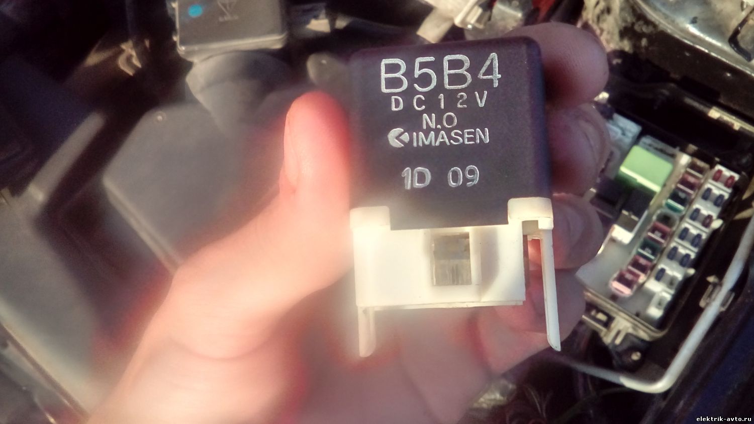

kolobok161rus, Я отдал им генератор потому что один контакт оторвал случайно при разборке , и просил их все пропаять и проверить а когда сегодня разобрали видно что свежая пайка (ещё блестящее олово) только на том контакте и было , мой знакомый сам его снял весь распаял прозвонил спаял назад и это заняло у него не более полутора часа . А не исправность,да проявлялась на кочках, при нагреве и я говорил об этом ,а они сказали ищи проблему в ЭБУ . Я же их не торопил и не стоял над душой, сказал как сделаете так позвоните. Ещё не знаю решена ли проблема , вот недельку поезжу только тогда и успокоюсь . Может раз тему ещё не закрыли кто ни будь объяснит что за релюшка такая (circuit or spv) находится в блоке предохранителей под капотом 4 контакта 2 из них немного подгорелые.

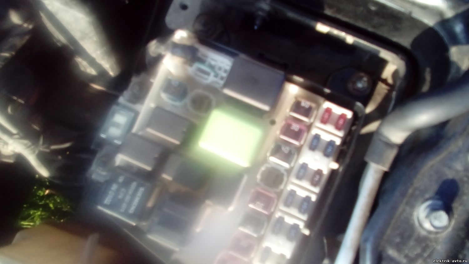

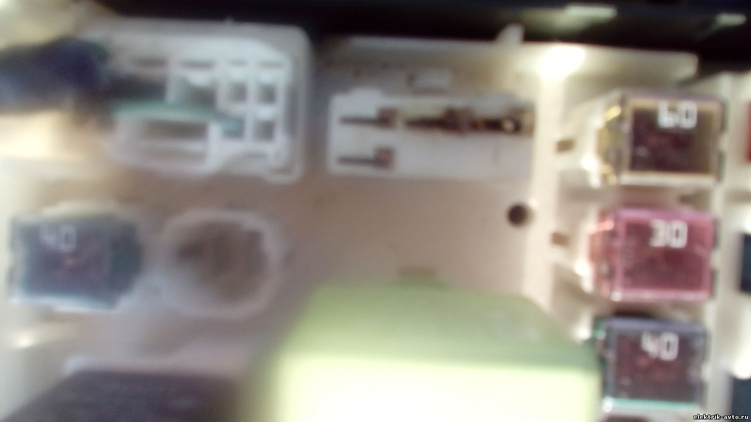

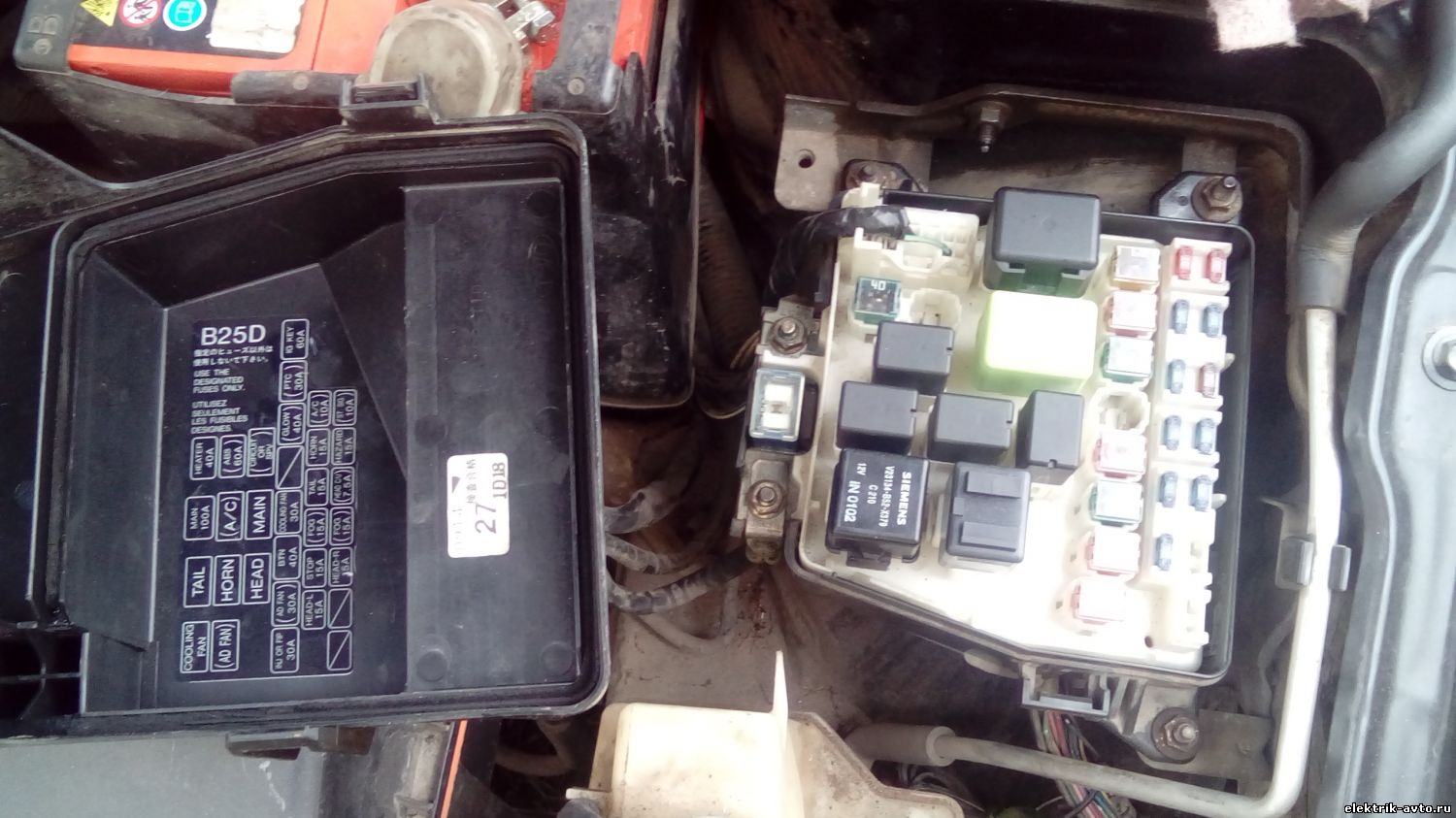

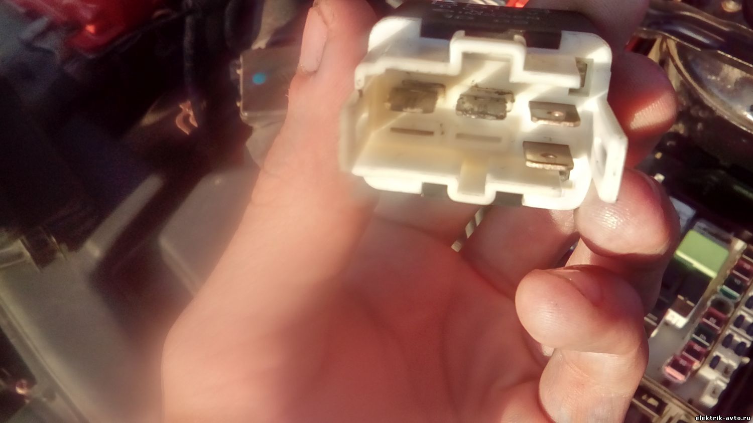

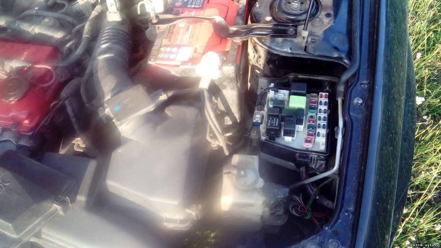

Реле бензонасоса вроде в салоне , на работе машины вроде не сказывается , вот фото ( где находится короб , сам короб , реле и собственно контакты ) качество так себе .Добавлено (24.06.2016, 20:46) --------------------------------------------- Андреи, Нет бензонасос я вообще не слышу , у нас так жарко не бывает +25 от силы

А точно это тот самый circut?Когда вынимаете свет дальний,ближний,вентиляторы двигателя/кондишна работают?И с чего вы взяли что реле Б.насоса в салоне?Напоминает реле света,когда ставят вместо штатных ламп (55/60W бл/даль свет)ставят 100W,такое бывает,так же такое бывает при изношенном электродвигателе например отопителя,охлаждения двигателя,Б.насоса,вентилятора кондиционера.Лучший выход взять человека который будет "щупать"реле,а самому сесть и включать,свет,печку,кондишн,заодно потом погреть авто не будет ли это реле щелкать при включении вентилятора охлаждения радиатора.У меня по этому названию пишет реле Б.насоса,сам я помню что где-то там реле габаритов/света.Точнее уже и не скажу.А фото внутренней стороны крышки почему не прислал?

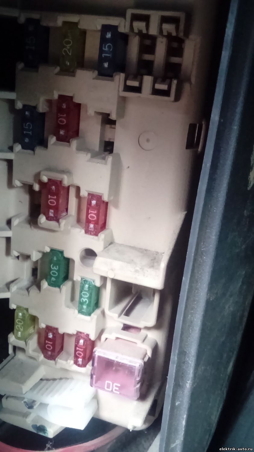

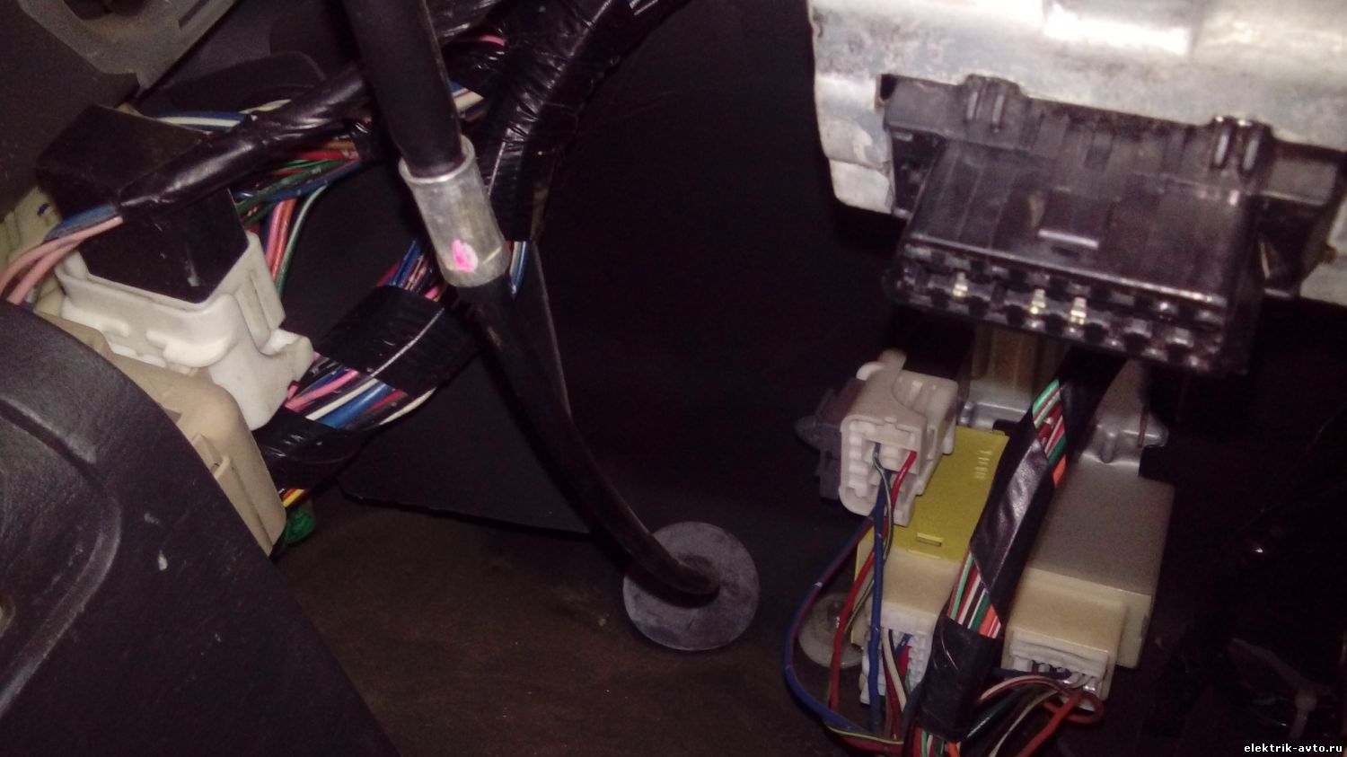

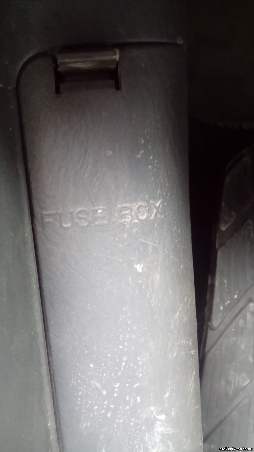

Вот фотографии крышки коробки предохранителей , салонные предохранители и крышка , и то что находится под торпедой . Я конечно уже надоел но всё же может кто сталкивался с такой проблемой , вентилятор печки работает как то хаотично 2 скорость быстрее чем 3 ,а 4 такая же как вторая при этом кондиционер работает только на первой скорости (хотя может так задумано что бы не надуло )

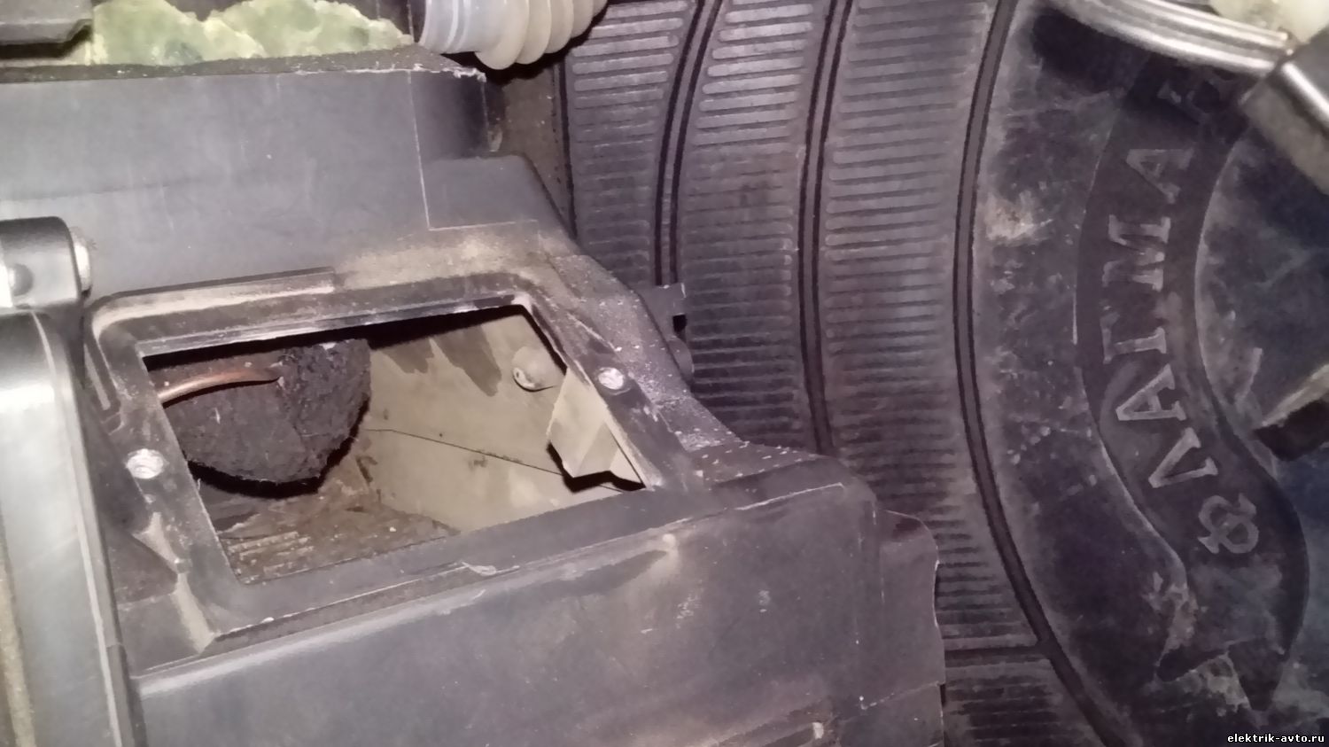

Это так называемое HEAD Relay реле фар,как я и писал(что где-то оно там)это оно,плавится от несоответствия мощности ламп,Б.насос крайнее,а зеленое между ними это "Х"реле(Main). А с вентилятором фик знает,надо цепи звонить,а это уже просто и не расскажешь,можно посмотреть балластное сопротивление вентилятора,оно по идее справа в районе бардачка,оно отвечает за скорости,переключатель проверить,ну и дальше мыслить,сними бардачок сфоткай что там прямо за бардачком и слева под бардачком,где то это сопротивление там.

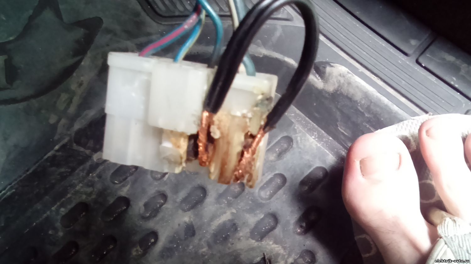

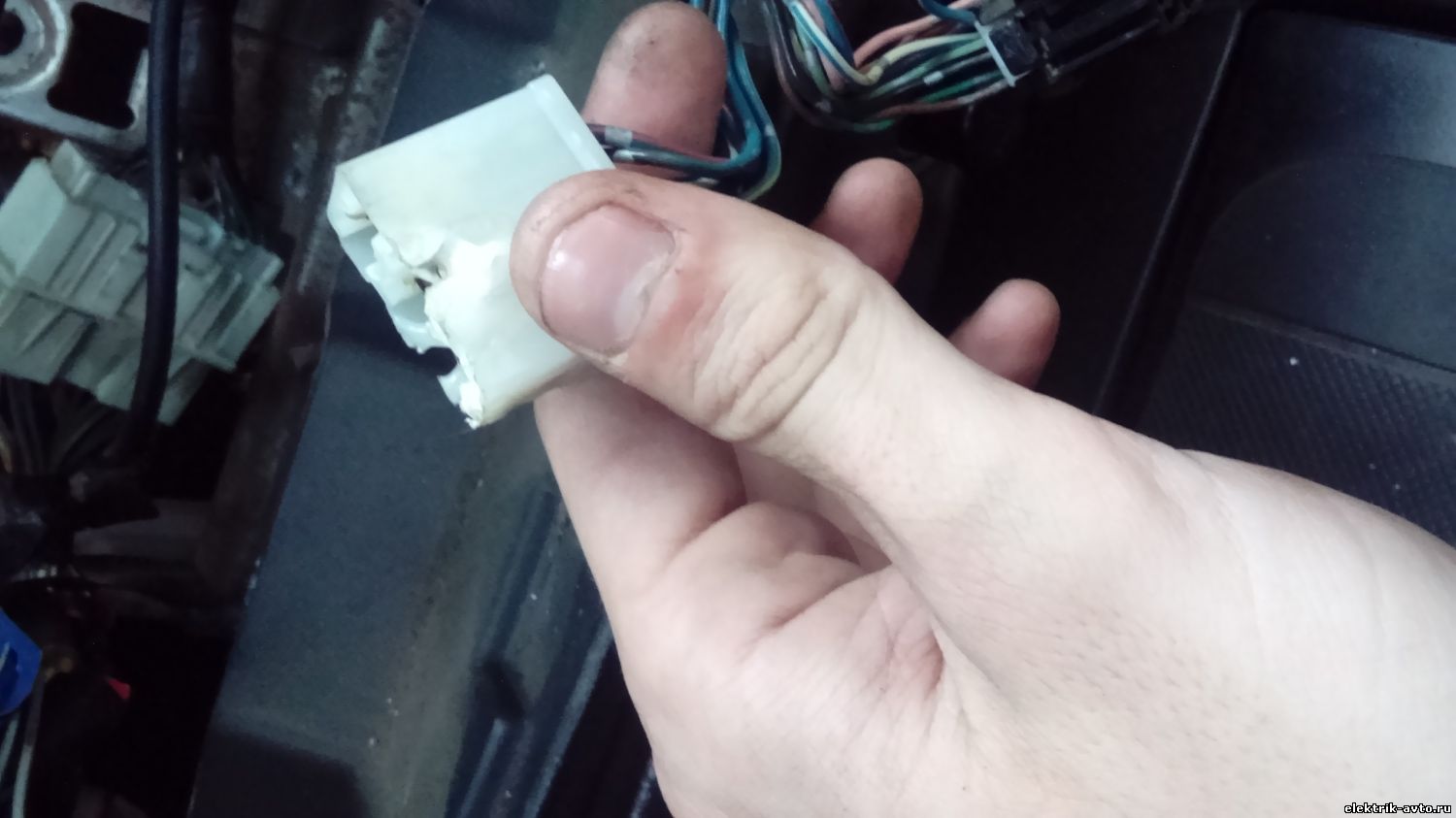

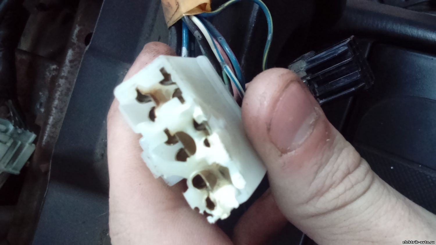

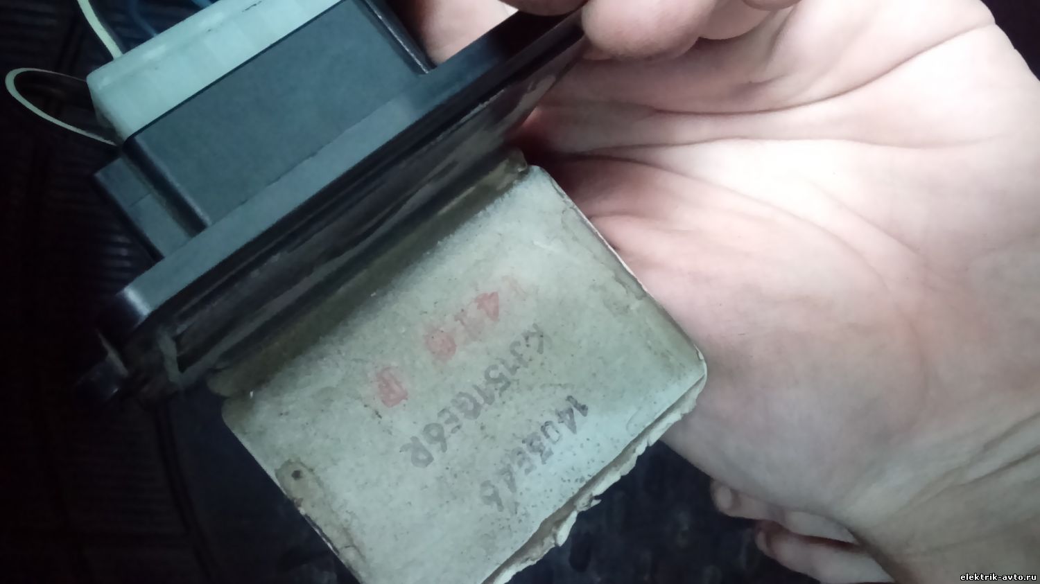

Короче делать мне нечего и по этому я решил разобраться с отопителем и немного офигел от увиденного теперь собственно вопрос от чего такое могло произойти? и продаются ли такие фишки отдельно ?
