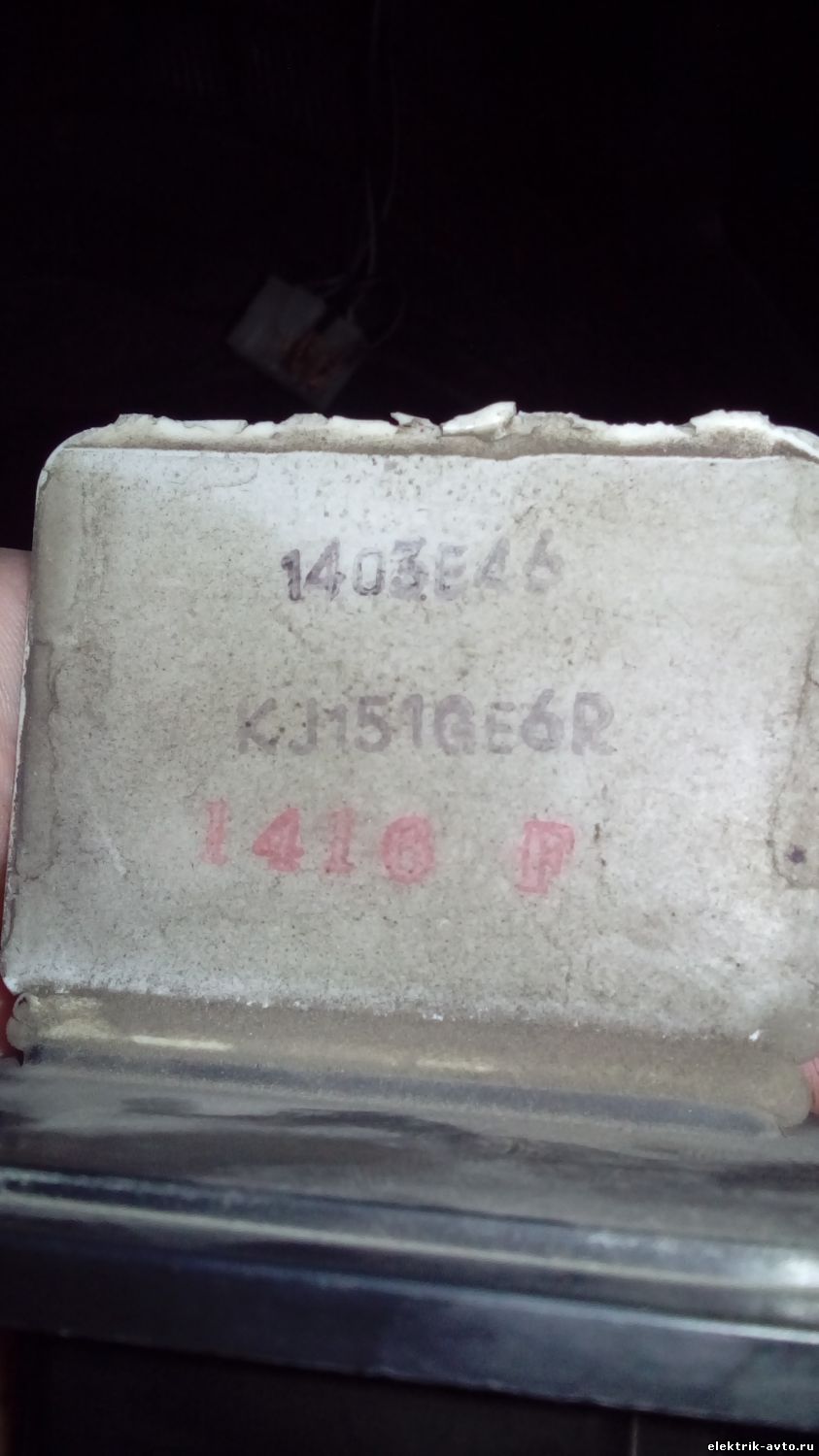

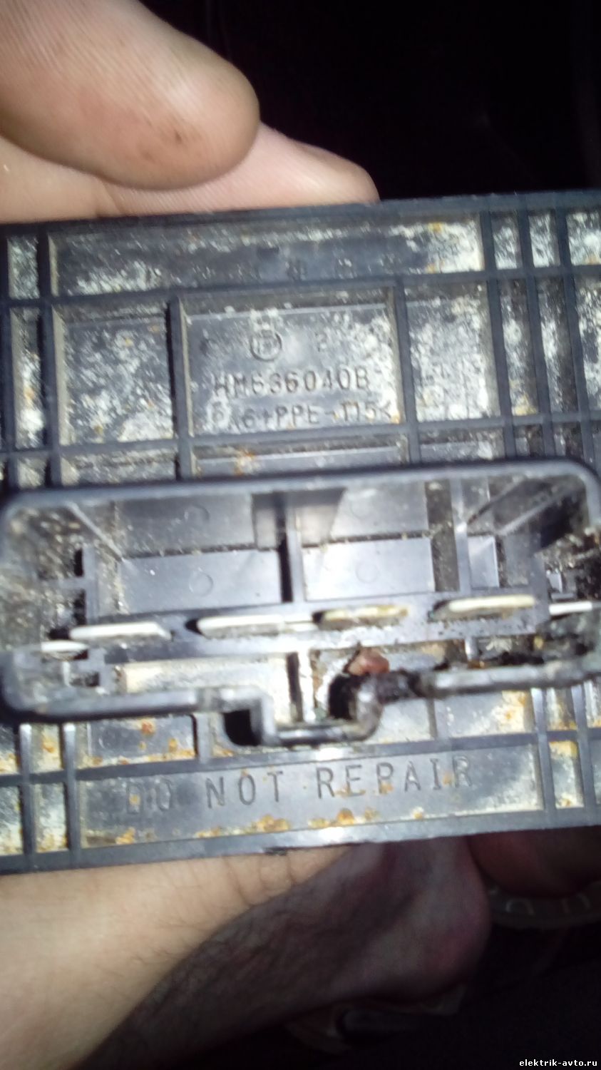

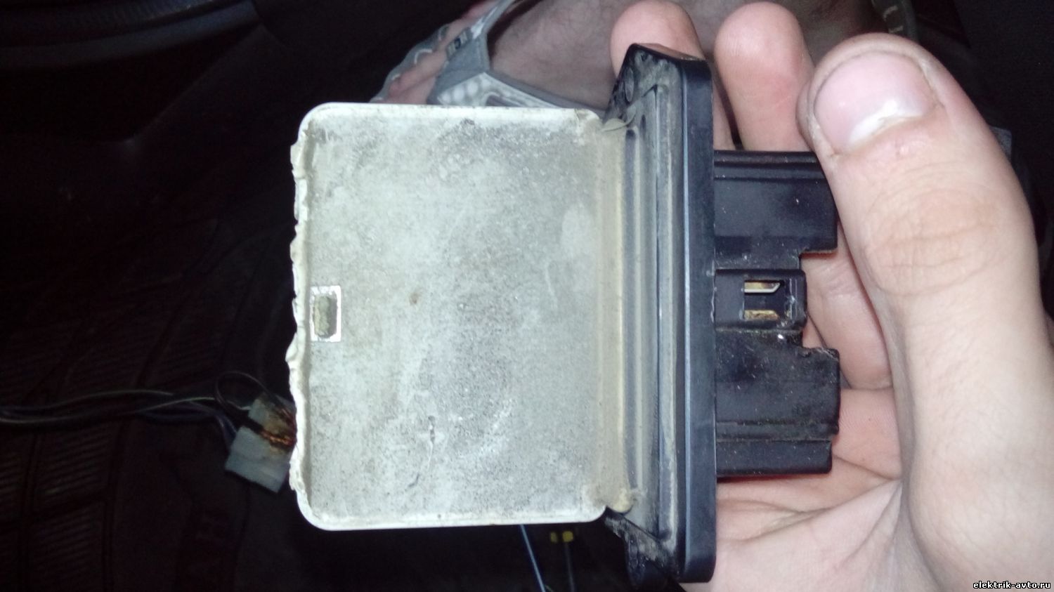

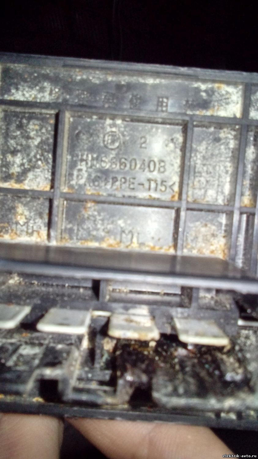

Случилось это от того чтобы сделать авто занимаются хе....ней,хоть бы эту перемычку припаяли,а еще лучше перебрали бы мотор вентилятора,от старости он потребляет больше,фильтр салонный поменяли или вообще бы выкинули,переключатель просмотрели/заменили внутри него я подозреваю то-же криминал.Пришлите фото балластного сопротивления с другой стороны,это то которое у вас в руках с цифрами(1403Е46),а вместо фишек,либо на разборке взять,есть в авто примерно такие же и припаять ,либо отдельно клеммы,паяльник,термоусадка(кембрик).

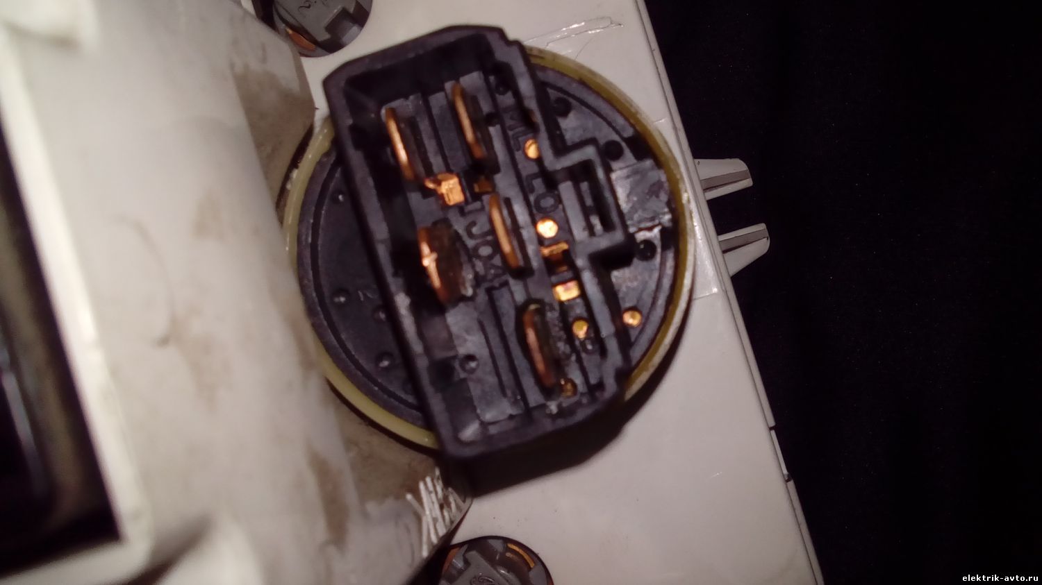

Тут два разных соединения то что с проводом перемычкой это на пластину которая  в корпус отопителя встаёт , а то что просто плавленое это с переключателя скорости печки , я его разобрал там немного по плавилось но всё работает теперь ,проверял банально подключил 6 вольт на входной контакт и лампочку на выходные , всё как надо в определённом положении только с одного выходного контакта есть напряжение . Сейчас пойду сфотографирую что вы просили.

Оперативненько,по виду он целый,видимо поменяли его,а с фишкой не разобрались,добирайтесь до переключателя оборотов,просмотрите и там вероятен криминал.

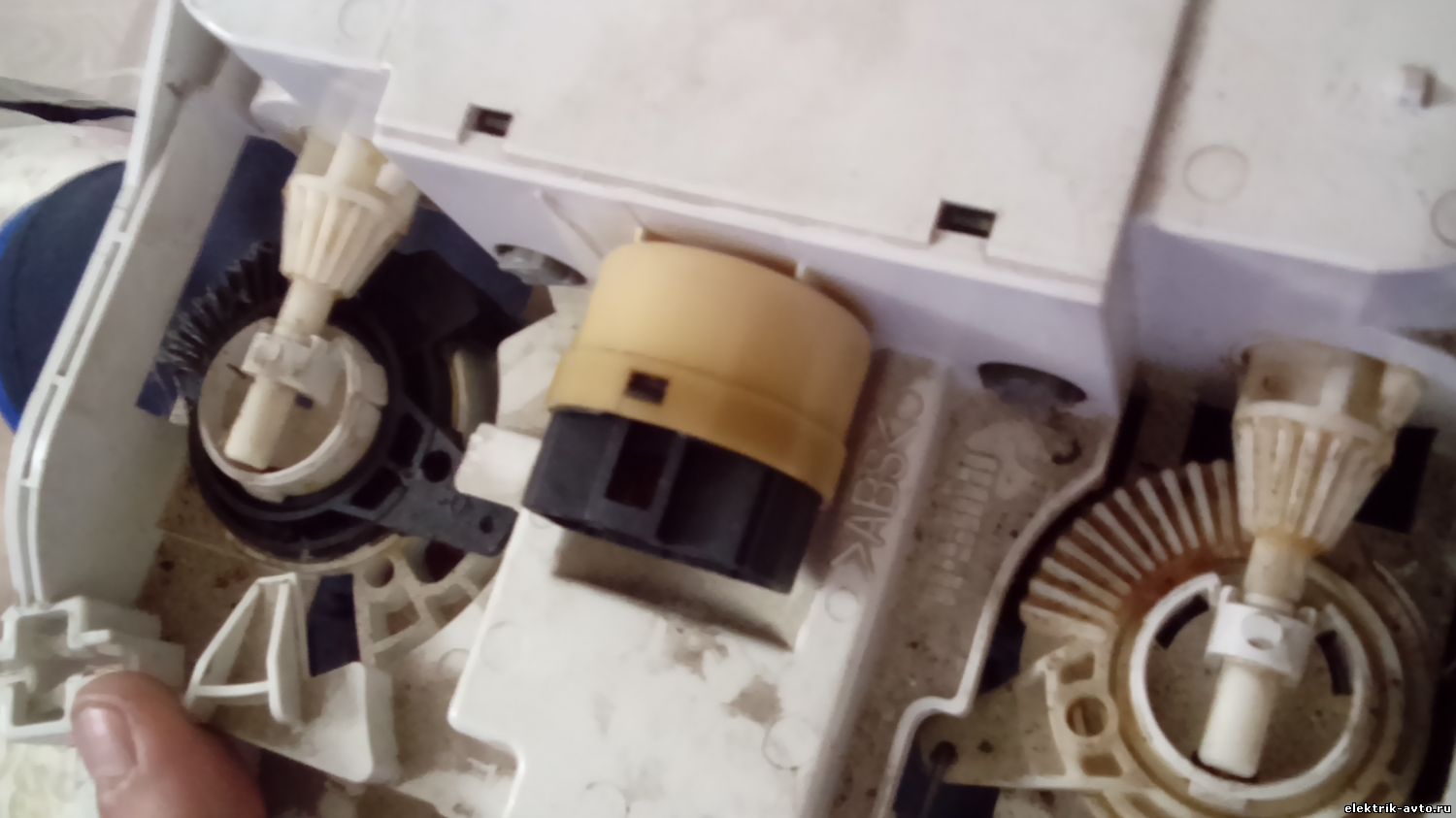

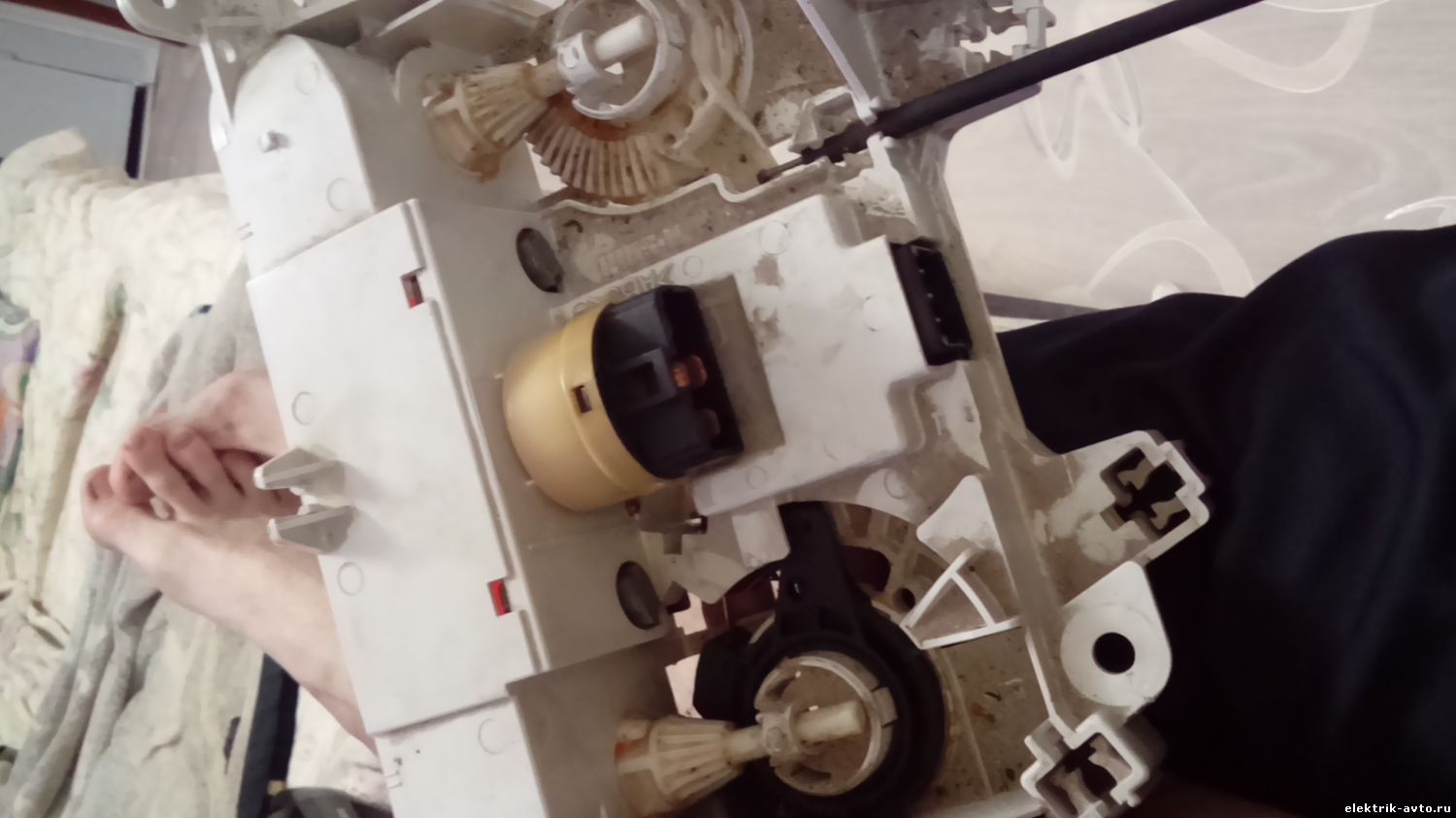

Вот он внутри медные контакты немного вплавились в пластик я уже назад его собрал проверил работает . Больше горелых фишек я не нашёл .
Прикрепления: 3026577.jpg (69.3 Kb) · 1294067.jpg (76.2 Kb) · 3870846.jpg (82.1 Kb)
Фотоаппаратом обзавелись.Ну значит перебирайте движок вентилятора,фильтр салона если есть заменить/выкинуть,ну и пробовать,когда контакты обратно выплавили  вы под низ контактов 2-х компонентным клеем(эпоксидка) залили,а то они вплавляются и потом подпружиненый контакт плохонько до них достаёт,фишка опять плавится,ну а саму фишку и там и там отрезать и поменять либо всю(разборка)либо клемами.
