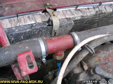

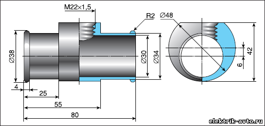

Как ставится датчик. Берется труба диаметром в толщину верхнего патрубка с запасом на место привара гайки(снять можно с старого радиатора)и чтобы по длинне хомуты нормально стали,в ней сверлится отверстие под датчик,приваривается бронзовая гайка,заказать можно и у токаря я бы приварил газосваркой с помощью буры и бронзового припоя,патрубок на авто разрезается,туда вставляется это изделие и в него датчик,от датчика уже разводится проводка,предожранитель с +са АКБ идет на выводы реле №30 и 86,на один вывод датчика идет --ус,с второго конца датчика на вывод реле №85,с вывода реле №87 идет уже на сам вентилятор,ну и отдельно хорошая масса нужна на вентилятор.Можно конечно и предохранитель использовать штатный,и реле то-же штатное,и датчик штатный,только где у вас там бэд непонятно поэтому полностью новая цепь...
Я так машины с приводом от ремня(старые Жигули,Волга,Москвич) или через гидро/электромуфты(иномарки) переделывал.В жаркие года,долгие затяжные подьемы,работа на поле итп кипят.

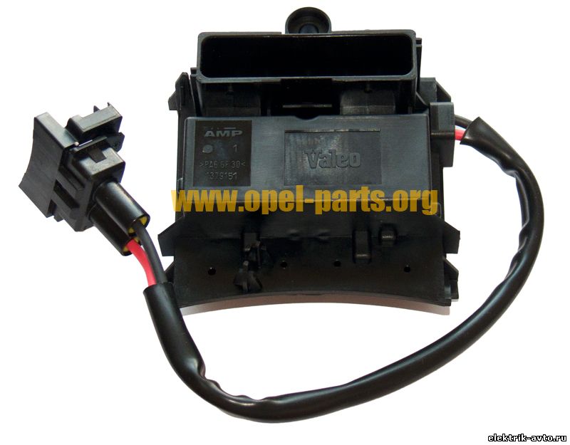

А там случаем модуль управления вентиляторами не стоит,если это переходная то надо копать в её направлении.
 что-то типа такого.

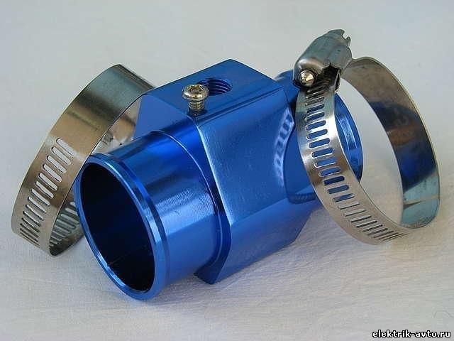

вот такие приколы есть в продаже и самопальные и заводские.у нас в херсоне в автомагазинах можно купить цена 3-5$ это сам переход. обязательно зделать замер патрубка внутренний диаметр, сам переход должен быть больше на 1-2мм.датчик ваз2106 87-92 градуса или москвич 2141 78-84градуса.можно с фолькса или опеля 2х режимный но тогда схема усложняется напорядок.
