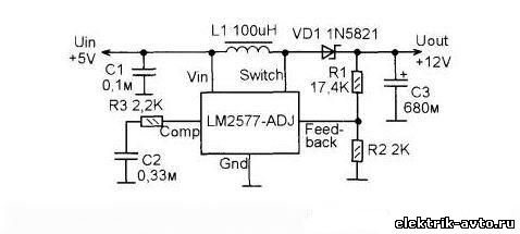

Алексей человек хочет чтобы датчик дождя выдавал команду напрямую на дворники,а он падла выдаёт логическую единицу в 5-ть вольт,а её не пришпандоришь чтобы дворники работали,и еще хочет чтобы всё это реализовалось в два прихлопа и три притопа,ну что-ж мой совет искать у этих же китайцев блок инициации дворников от этого блока для этого автомобиля,а ты со своими припаяй,возьми,реле подключи..А если понадобится всё таки схемка стабилизированного питания с 5 вольт до 12,схемку можно и упростить убрав немного обвязку но тогда с стабильностью возникнут проблемы.Ну и радиатор побольше,или реле на выходе.
