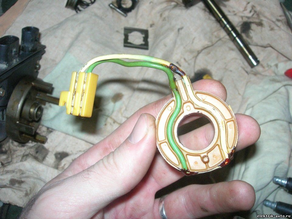

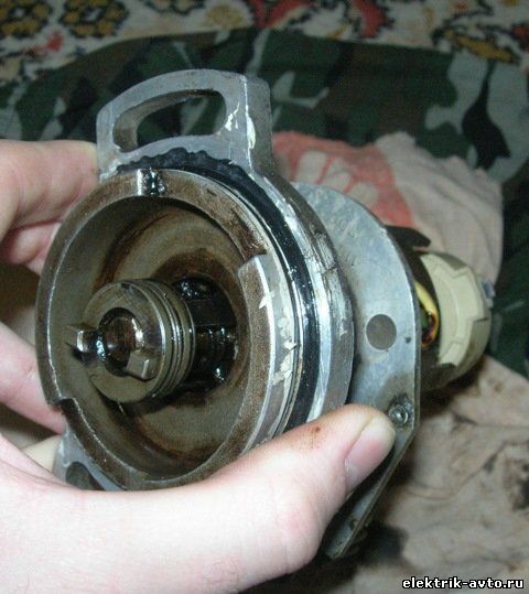

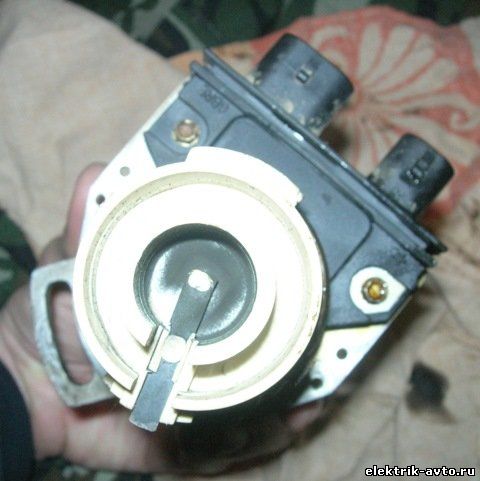

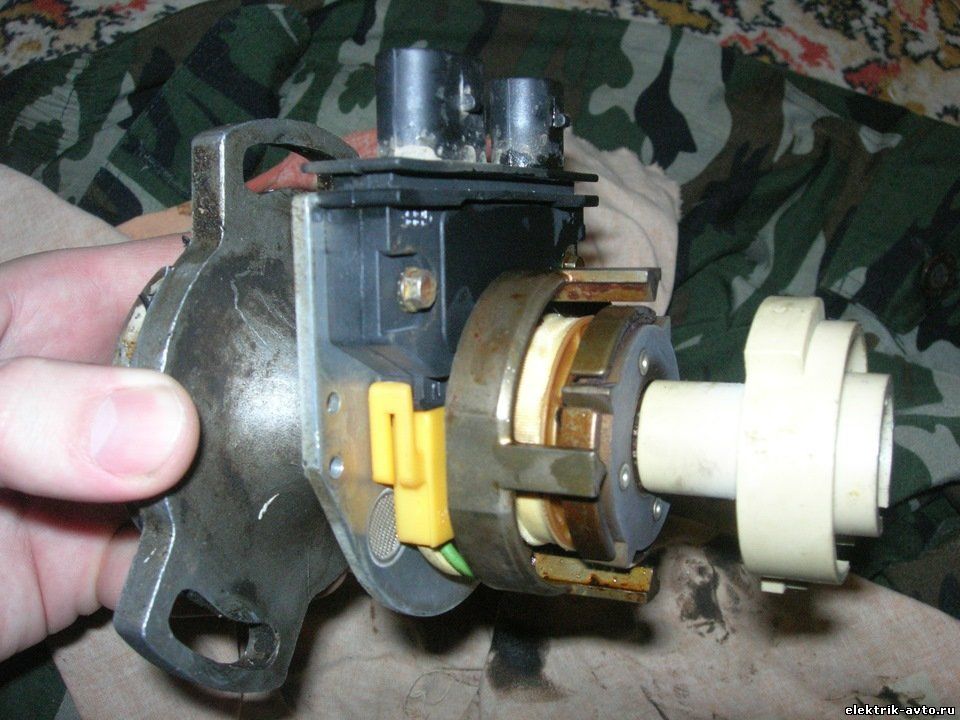

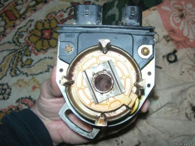

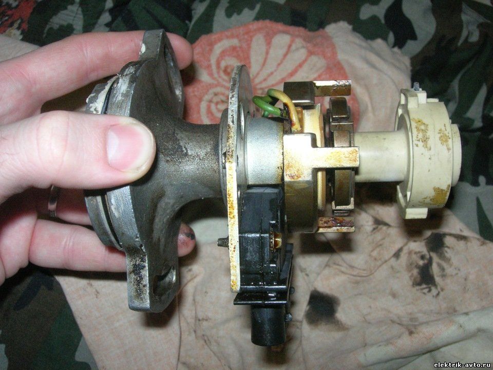

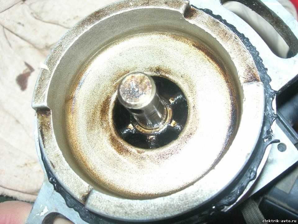

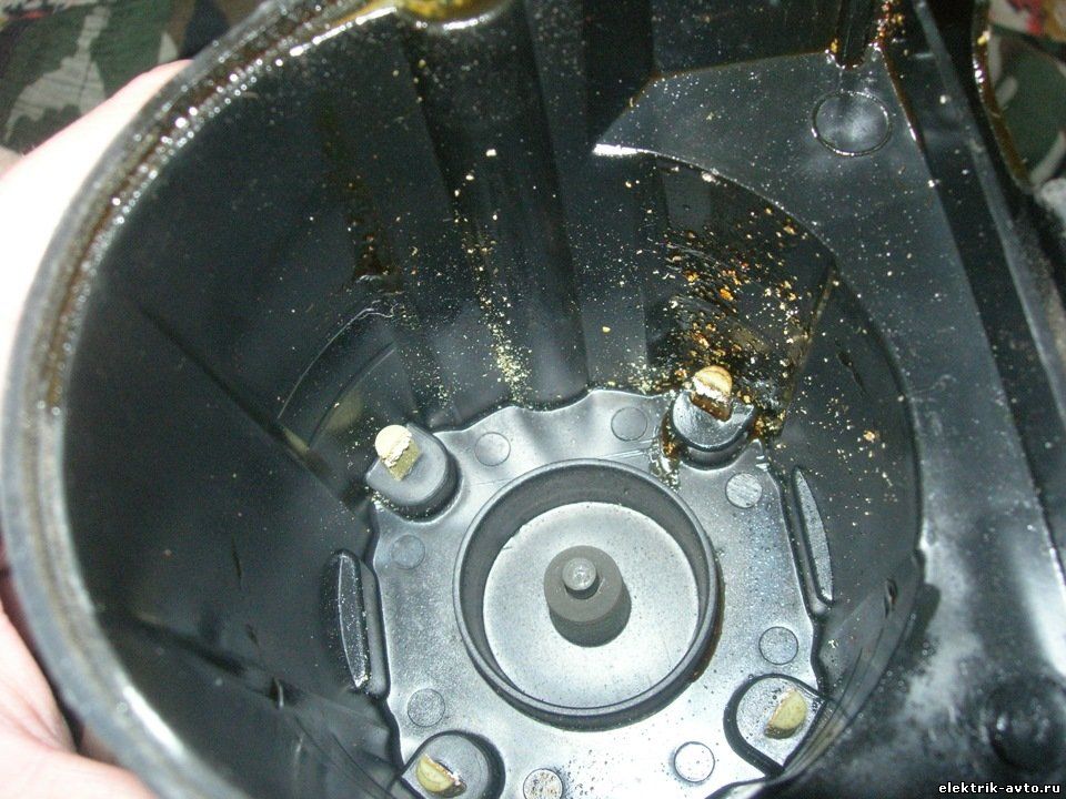

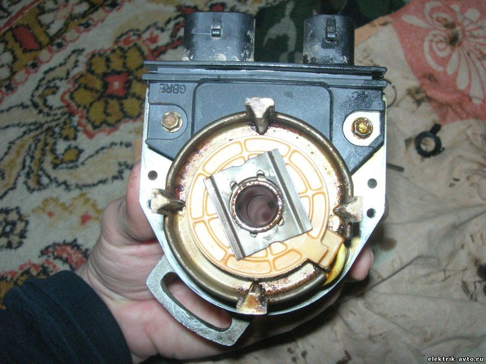

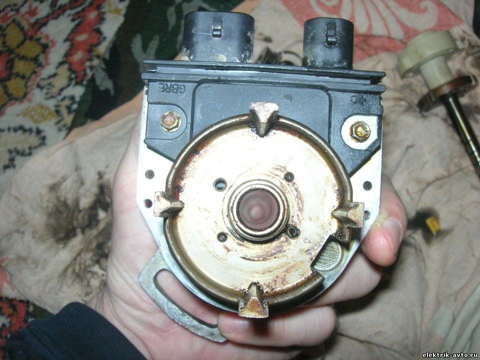

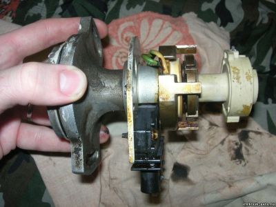

mexxx, а по поводу искры смотри каммутатор он стоит внутри трамблера это их распространненая проблема
Добавлено (17.09.2016, 23:03)
Сообщение отредактировал Андреи - Суббота, 17.09.2016, 23:44
Прикрепления: 5486785.jpg (134.9 Kb) · 5780201.jpg (35.7 Kb) · 3148747.jpg (112.6 Kb) · 1311091.jpg (114.4 Kb) · 9098906.jpg (47.6 Kb) · 2028747.jpg (146.1 Kb) · 6430964.jpg (148.3 Kb) · 9234050.jpg (100.0 Kb) · 8264083.jpg (128.5 Kb) · 4360892.jpg (119.8 Kb)
Блин Алексей ты считал сколько весит то что ты выложил,форум вешается
Прикрепления: 2037624.jpg (106.5 Kb) · 5249901.jpg (91.4 Kb)
