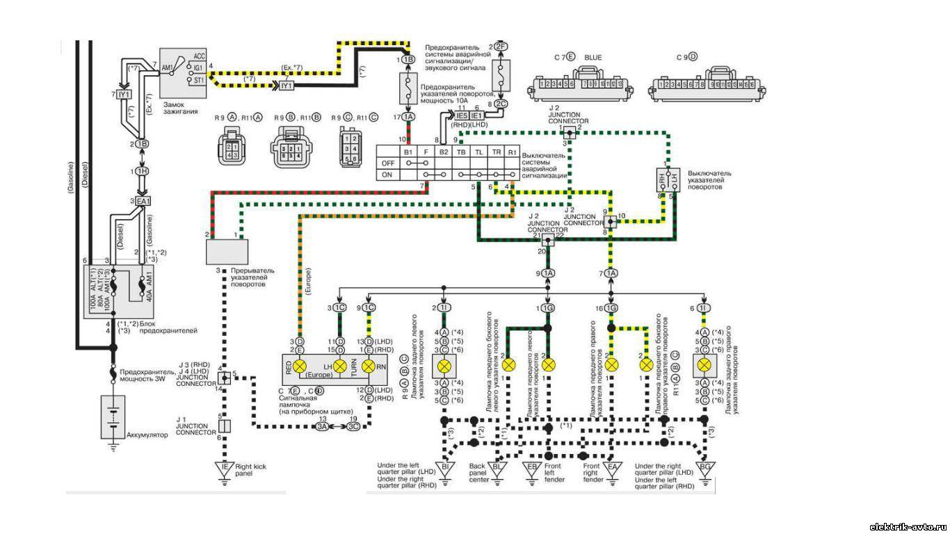

тойота корона *зубаткой еще называют* была повреждена проводка под капотом. все востановил, кроме поворотов. аварийка работает , а повороты нет. где нужно искать или где можно запитать?
12:00
31.10.2012
Нужно проверить приходит ли питание на переключатель поворотов.
15:21
31.10.2012
Гость, на красно- зелёном проверь напряжение на выключатели 10 и 7 контакт.
17:50
31.10.2012
выключатели 10 и 7 контакт. ЭТО ГДЕ
18:53
31.10.2012
Гость, это аварийная кнопка. на разъём кнопки приходит питание +12в от акб на 8 пин и от зажигания на 10 пин.(через предохранитель).
