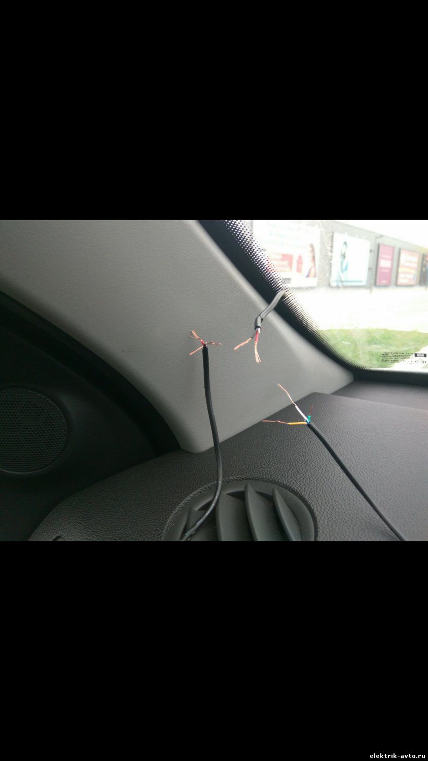

Здравствуйте!надеюсь тут есть кто поможет с соединением.Имеется парктроник,куплен новый дисплей(тк сегменты не отображаются все),такой же внешне как и старый.Я разрезал кабель в районе дисплея и хотел просто соединить провода с новым дисплеем,но не тут то было.У старого кабеля парктроника красный,черный и белые жилы.У нового белый,зеленый,желтый и синий 4 жилы.Как сделать правильное соединение?На фото слева отрезанный кабель,в середине кабель на парктроник из авто(красный,черный,белый),справа новый 4х жильный кабель(синий,желтый,белый,зеленый)Прошу написать какой к какому и что делать с 4 жилой у нового парктроника,спасибо!

И вы считаете что просто соедините провода и будет работать? Это не лампочка у которой два проводка,я боюсь вас разочаровать,как минимум необходимо снять блок парктроников со старыми проводами и дисплеем и отдать человеку разбирается в радиоэлектронике чтобы он вызвонил питание дисплеев и шину данных и посмотрел взаимозаменяемы ли протоколы от этих двух дисплеев.Этих парктроников производится туева хуча,и зачастую специально изменяется схемотехника для невзаимозаменяемости изделий.

Вы меня не допоняли,например идет 2ва провода питания +юс и -ус,еще обмен данными это как минимум один провод,на старом у вас 3 провода на новом четыре,да он даже по фишкам в блок не вставится,снимайте всю систему кроме датчиков в бампере и несите к мастеру.

Датчики парктроника располагаются в бампере,он "видит"расстояния то чем.А новый блок это решение ваших проблем,и ни каких разрезаний проводов.

Rapt0r, вы правы. зачустую блок расположен за обшивкой с левой стороны. востонавливайте провод от нового экрана но перед тем как протягивать его попробуйте просто его подключить плюс и минус и экран и подключить к нему один из старых датчиков. просто датчики могут неподойти старые к новому блоку. соотвественно нет смысла тратить время и силы прокладывать провод. а если подойдет то смело его прокладываете в зад и подключаете . удачи

Да никто никого дураком не называл это наверное я дурак что думаю если подключить один датчик то работать не будет,либо все либо...,он же работает на прием/передача пока например один излучает то соседний ловит в это время. Немного не то написал излучают/ловят все,но если один датчик отличается от остальных то сигнал с него может запаздывать/опережать другие.

Цитата aleksjud (  ) подключить к нему один из старых датчиков. вот я о чем,а датчики из универсальных парктроников могут различатся разве что фишками,это если менять один из 4/6 датчиков на другой тогда лажа,а если все датчики на новый блок должно пройти.

нет датчик будут работать даже по одному. а вот насчет совместимости больше вероятности что непойдут редкий случай когда сходиться. каждый блок и датчик заточены друг под друга. бывали у меня случаи что подходили датчики но врут пострашному ..

aleksjud, добрый день! Блок не нашел с водительской стороны багажника,решил снова шаманить, а потом просто вскрыл новый парктроник,увидел gnd и +5v,п подсоединил,на экране что-то появилось,но расстояние не показывает до препятствия ,зато пищит еле еле ,те реагирует на мои парктроники.Вывод ставить блок,но только как найти старый ,вот в чем вопрос.

У вас парк. только задний? А там сзади сбоку точно смотрели?Обычно он там провода то от датчиков не длинные или вы смотрели спереди сбоку за "кик" панелью.Да питание это не проблема а вот обмен данными,может блок где то в районе запаски,засунули чтобы не ептись,куда провода с датчиков там и блок.
