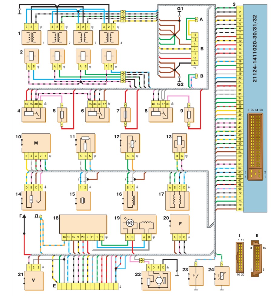

Подозрительно другое... По схеме, если я правильно понял, одноконтактный термодатчик должен быть в цепи с указателем температуры, на деле указатель не работает, хотя бело-зелёный подходящий провод показал 10,5В на минусовую клемму (сам аккумулятор = 12,4В).
Указатель правильно отображает температуру, если подключен ДТОЖ (зелёный и оранжевый провода). Когда отключаю провода идущие на ДТОЖ включается вентилятор радиатора, и стрелка указателя падает.
Между зелёным проводом и оранжевым 5В, Зелёный относительно минусовой клеммы показал 0,5В.
Я предполагаю, что плохой пуск вызван неверным значением тока идущим в контроллер BOSCH 21124-1411020-30 B105DN08, через контакты 35 и 39....

На мой взгляд, эти датчики должны работать независимо друг от друга. Прошу совета, как проверить цепи и не сжечь контроллер
