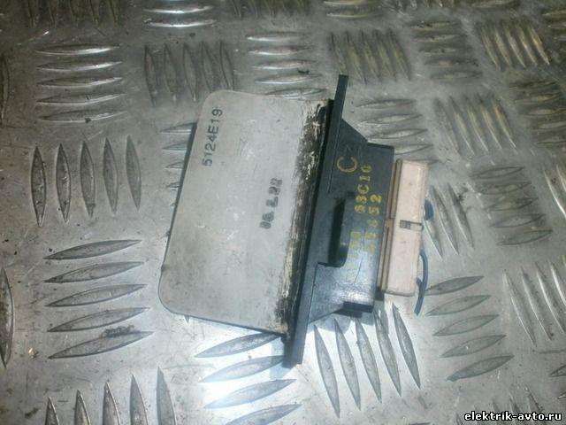

Андрей, Дело в том что питание на идет от предохранителей. Резистор под бордачком доставал, его уже раньше перепаявали. Там на плате два плавких предохранителя должны быть, но они уже Из припоя. Плюс не приходит на крутилку печки(которая меняет скорость)
Znk
10:05
22.02.2017
aleksjud, если это это(фото из инета) то ее пробовал прозвонить не прозванивается. Если с "+" все ок то печка должна все равно крутиться на 4-ой передачи, т.к она идет На прямую, без резистора.?
