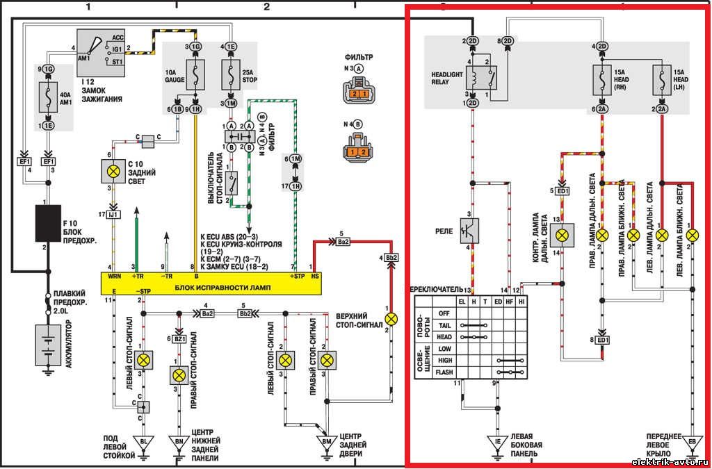

не получается подключить в полнакала на камри20 2000года
21:58
10.04.2017
kolobok161rus, на H4 вырубаеш массу и у тебя горят нити вполнакала при включении света.это самая простая схема ДХО (а при включении габаритов реле массу включает и все работает в штатном режиме)
petrovich
Сообщений: 10
08:56
11.04.2017
Привет всем, вот наконец нашел схему фар на мой авто, теперь можно ли сюда подключить дальний в полнакала и возможно ли разделить дальний от ближнего чтобы при мигании ближний не загорался вместе с дальним? и еще на ближних у меня светодиодные лампы стоят. Дальний НВ3 ближнии НВ4.

Использовать симисторы(О том что это такое)и управлять ими током дальних ламп,изготовить электронную схему управления,либо вставлять в одном месте реле и мощное сопротивление с хорошим охлаждением. Ну нет других у меня вариантов,да ещё и диоды на ближнем.

В этом месте ставится реле переключающее штатный свет на схему "в половину накала",как сделать схему? ,обратитесь к электронщикам,скажите интересует мощный регулятор работающий по минусу. Как я и писал управление этого авто идёт не по плюсу как у других авто а по минусу,стоит одно силовое реле дающее общий плюс на все лампы головного света,оно включается подрулевым(после режима габаритов),так-же из подрулевого выходят минусы на управление дальним ближним.

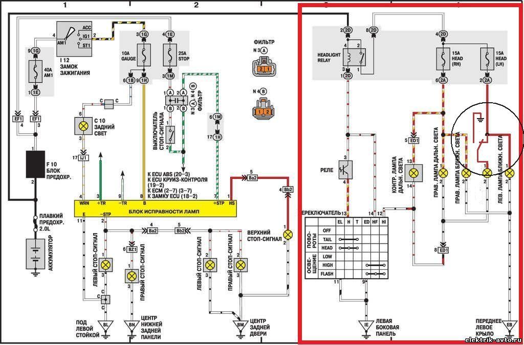

Цитата Андреи (  ) Ну нет других у меня вариантов,да ещё и диоды на ближнем. А если реле разрывает + одной из ламп ДС и подключает ее на минус? Тогда 2 лампы будут включены последовательно и будут гореть в пол накала!

den1666, перестаньте флудить,Цитата den1666 (  ) А если реле разрывает + одной из ламп ДС плюс появляется на всех лампах одновременно с поворотом подрулевого переключателя в положение "основной свет",подрулевой включает реле +са,а потом коммутирует минусы на дальний/ближний. Нарисуйте схемку как вы это представляете,и как засунуть в это дело модуль ДХО работающий по плюсу,толку управлять плюсом когда минуса нет с подрулевого,значит надо коммутировать и минус.

Цитата Андреи (  ) den1666, перестаньте флудить, Почему же сразу флудить!? Возьмите 5-ти контактное реле где есть свободнозамкнутый контакт подключите его в разрыв + одной из ламп ДС( общим контактом к лампе), а на свободноразомкнутый подключите минус. при срабатывании реле лампы ДС станут последовательно включены!

den1666, нарисуйте схемку применительно к данному авто,и не забудьте что вместо ламп ближнего стоят диодные,и плюс кстати появляется при включении реле,которое включается от поворота подрулевого переключателя в положение свет... Значит надо использовать как минимум два реле,одно включает плюс,второе переключает цепь одной из ламп,при этом чтобы питание не попадало на диоды ближнего света,и обратите внимание что предохранители идут отдельно на левую и правую сторону.

управление реле по желанию...Добавлено (12.04.2017, 23:05) --------------------------------------------- да на плюс тоже надо реле, а вот какие лампы в ближнем не важно эти цепи не затронуты....

забыл второе реле нарисовать...

От блин как оно,двойное реле или два раздельно и вопрос решён. Den снимаю претензию по поводу флуда.
