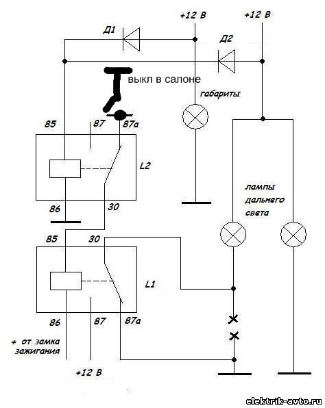

Здравствуйте, проблема заключается в том что когда подключаю по этой схеме зажигается ближний свет а должны загореться дальние в полнакала, штатной дрлки не предусмотрено вообще. Помогите может в этой модели гдето еще какоето реле света есть и где оно стоит. Спасибо.
По этой схеме, лампы ДС горят всегда при выключенном зажигании, а при включенном зажигании - правая горит всегда, а левая управляется тумблером в салоне. Резюме: автор схемы - балбес.

andru6Дата: Среда, 05.04.2017, 20:41 | Сообщение # 6
Сообщений: 200
Миним.выплата 100р.
Репутация: 7
Статус: Offline
Если серьезно, то схема правильная, только подписана не до конца.
Правое верхнее подключение +12 - при включении ламп дальнего. Левое верхнее - +12 при включении габаритов. Нижнее +12 можно оставить и так, но я бы подключил pin 87 L1 к pin 86 L1 - так проще разводка. и будет работать так:
1. При выкл. зажигании ничего не горит, можно "моргать" ДС в полный накал.
2. При вкл. зажигании и выкл. габаритов - горят лампы ДС в полнакала и можно "моргать" ДС в полный накал.
3. При вкл. зажигания и вкл. габаритов, ламп БС - лампы ДС (в полнакала) гаснут.
Все это при замкнутом выключателе от pin 87a L2.

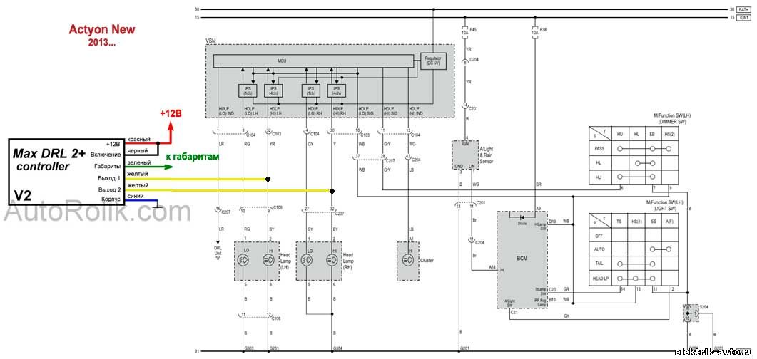

Здравствуйте. На форуме, человек новый, не освоился. Есть вопрос, как раз по дальнему в поплакала. На моем авто вместо реле включения света фар установленны электронные ключи (IPS). Возможно ли подкючить в моем случае РХО 22 или подобные реле дальнего в полнакала, не сгорят ли штатные электронные ключи. Задавал вопрос производителям РХО 22 но определенного ответа не дали.
Вот один из вариантов подключения РХО к моей схеме.
Извиняйте если не туда вопрос. Если не трудно направьте в соответствующую тему. Спасибо.

petrovichДата: Четверг, 06.04.2017, 06:30 | Сообщение # 9
Сообщений: 10
Миним.выплата 100р.
Статус: Offline
Цитата Андреи ()
это что такое ДРЛКИ? ,это что от типа ламп ДРЛ т.е. Дуговая Ртутная Лампа,первый раз слышу чтобы их ставили на автомобили,обычно только на уличное освещение раньше шли.
ДРЛ тоесть на инглише DRL Daytime running light а на нашем ДХО дневные ходовые огни и дуговые ртутные уличные лампы smile  тут вообще не причем вроде этот форум для автоэлектриков а проблема заключается в том что при подаче напряжения на один провод ламп дальнего света для последовательного подключения, почемуто горит ближний свет и мне нужна схема именно на это авто, и не от дорестайла у них там лампа одна на дс и бс у меня они раздельные и свет на америкосах тоесть у меня авто американец слыхал какойто специфический.

Igumen
Если ставить ксенон то они обычно вылетают,но это в случае удаления штатных ламп,в вашей схеме лампы не удаляются но параллельно с ними включается блок ДХО,желательно конечно развязать диодами например Шотки от греха подальше.

Цитата Igumen ()
Здравствуйте. На форуме, человек новый, не освоился. Есть вопрос, как раз по дальнему в поплакала. На моем авто вместо реле включения света фар установленны электронные ключи (IPS). Возможно ли подкючить в моем случае РХО 22 или подобные реле дальнего в полнакала, не сгорят ли штатные электронные ключи. Задавал вопрос производителям РХО 22 но определенного ответа не дали.Вот один из вариантов подключения РХО к моей схеме.
Прикрепления: 2149252.jpg(62Kb)
Я думаю сгореть вряд ли , авот ошибка по электропакету может выскочить . Авто случаем не форд фокус 3 ?
petrovichДата: Четверг, 06.04.2017, 10:48 | Сообщение # 12
Сообщений: 10
Миним.выплата 100р.
Статус: Offline
Цитата kolobok161rus ()
Эту схему можно реализовать только на авто с разделенным ближним и дальним светом (то есть лампы должны быть отдельные на дальний и ближний). Скорее всего по этой причине и загорается ближний свет.
Вот именно что у меня раздельные и по схеме которую я показал и доработал andru6 загораются ближние фары а я подключаю к дальним.
Добавлено (06.04.2017, 10:48)
Хоть я и подключаю к дальним все равно горят ближние

IgumenДата: Четверг, 06.04.2017, 16:41 | Сообщение # 14
Миним.выплата 100р.
Статус: Offline
Спасибо за ответы. Нет, не фокус 3, сейчас ssangyong new action. До него был форд с-мах и на нем устанавливал РХО 22 на дальний 30 %, все замечательно работает ( 4 года) и сейчас, машину вижу иногда. А про диоды Шотке, имеется ввиду, что в разрыв провода между точкой подключения и ключем надо его поставить, т.е чтобы питание не подавалось на ключ? А номинил, маркировочку диода не подскажете?
Ксенон кстати ставят, но с обманками иначе если мощность ламп будет меньше или больше 55Вт, то ключи блокируются или просто начинают мигать лампы. Спасибо.
