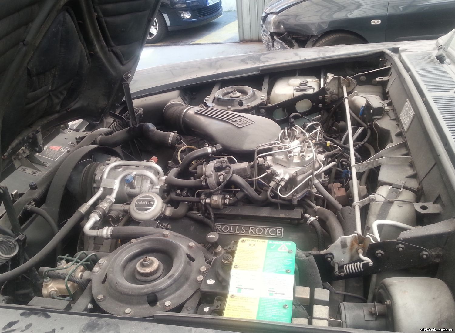

 Парни привет. Я Ролс Ройс завтра делать начну, 76 или 77 года хэчбэк кабриолет. Данных точно нет. 6, 75 литра, Шариот 2, кажется, данные постараюсь уточнить, про шариот могу ошибаться. Мобилку с фотками в гараже оставил, вечером будут. Пробег около 80 тысяч, но много стоит не в сезоны. Сделана для Канады. Зарегистрирована в Онтарио. Коллега проверял, одна свеча мокрая, поменял. Все равно троит. Провалы газа, когда на газ жмешь. Проблемы с температурой, на холостых может греться, при мне не грелась сегодня, хоть и гоняли и может временами на трассе греться начать. Вообщем вопрос. Какая-то диагностика на такие машины бывает? ЭБУ на такие машины как раз по годам вроде ставить начинали уже? Я предложил поменять нахрен все свечи, свечные провода, антифриз, термостат, сказал, что по определению на таких машинах это расходники и не стоит жаться. А потом смотреть только дальше. Но шеф пока не акцептировал такой подход. Я бы и форсунки сдернул. Что скажете?

 Двигатель 6,75 литра V8. 76-77 года машина. Зажигание старого типа, катушка, трамблер. Свечи две работают плохо. Впрыск похож на MPI. Я придерживаюсь того, чтобы вначале заменить свечи, шеф утром будет решать. С вентилятором вроде разобрался напарник. Не похоже, что там стоит типа ЭБУ что-то. Завтра будем ковырять.$IMAGE1$$IMAGE2$$IMAGE3$$IMAGE3$$IMAGE4$

 Ну да ещё и механика инжектор,если бегунок/крышка/провода/свечи норма,тогда смотреть не сосёт ли вакуум во впускной как-раз к троящим циллиндрам,потом компрессию,если то-же норма вполне вероятна проблема со "Шляпой" распределителем инжектора,смотреть давление топлива(а фик его там проверишь,ну только если штуцер есть),опять обрати внимание на кач-во топлива,никаких 92/95 только 98,под "шляпу" не лезь,оставь это другим психам
