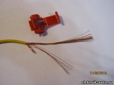

Цитата АндреиТёзка а выложить фото этого зверя никак?
Пожалуйста:
И "зверь", и результат его применения.
Сообщение отредактировал andru6 - Четверг, 11.05.2017, 10:43
Прикрепления: 2654099.jpg(10.4 Kb)
сколько ставлю уже эту усадку с клеевым слоем не разу ко мне еще не приезжали чтоб сгнило. рядом сгниёт а под усадкой с клеем нет. и машины уже по несколько лет ездиют которые каждый день лазиют по грязи и болотам машины топят по самую крышу и ничего. простая усадка согласен невыдержит . она просто как быстрая изоляция. а вот с клеем это вещь.
