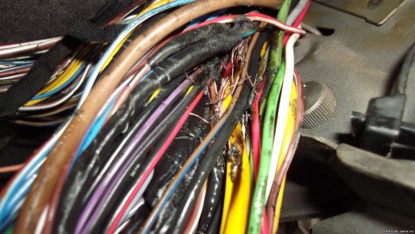

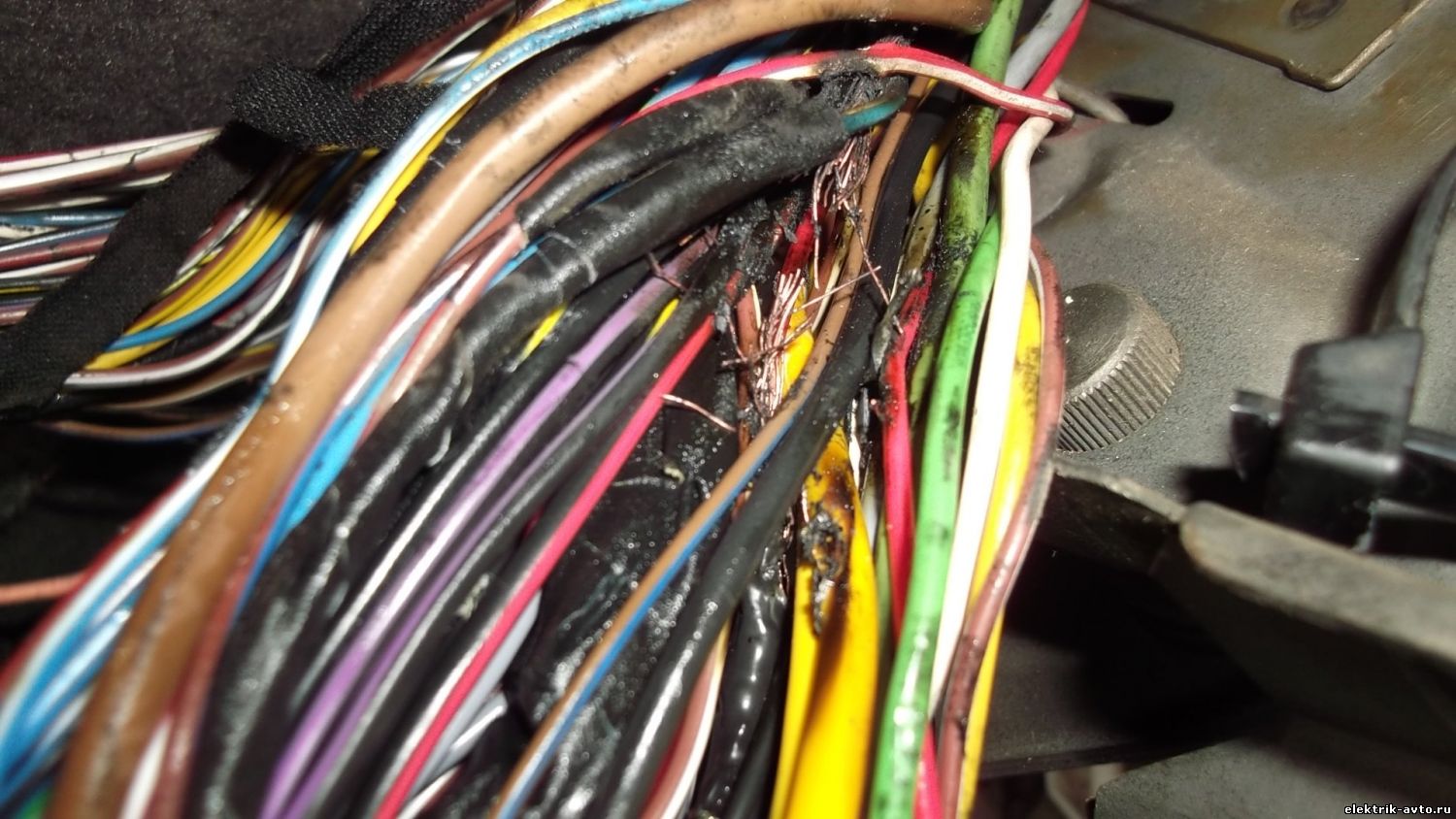

Вот этот гад,закоротило под капотом,изоляция разрушилась и один провод с зажиганием попал между кулачками переключения передач.

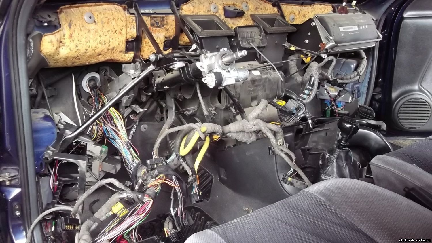

А вот что пришлось в салоне натворить,под капотом не так интересно.

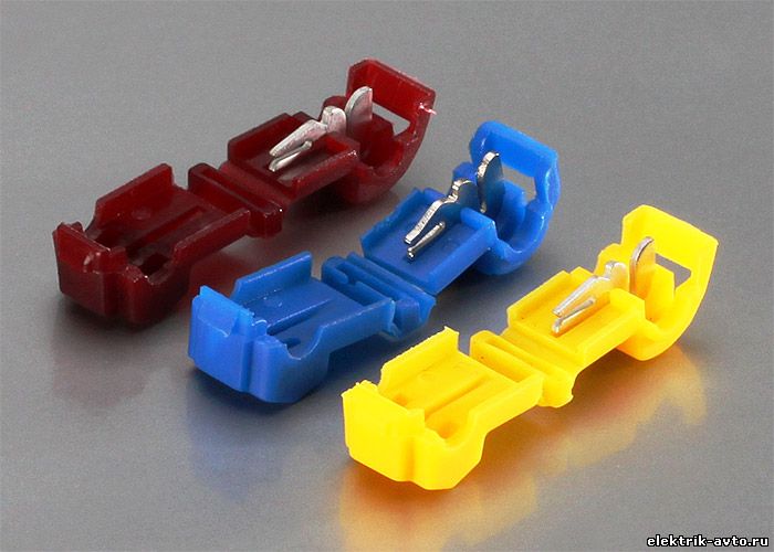

Скруткой или пайкой - в зависимости от ситуации. Пайку нельзя применять для соединения в местах, где провод подвержен перемещению (в жгутах на двери, рядом с разъемами блоков и т.п.) или он свободно провисает в месте соединения. В любом случае, место соединения нужно тщательно герметизировать. И никогда не применяйте "Соединители-ответвители для проводов ОВ1"!!! Почему - я проверял, как они режут жилки провода: Тут

Тёзка а выложить фото этого зверя никак?
Кроме того они еще и гниют,познакомился с ними когда из Италии авто начали приходить,гадость жуткая.
