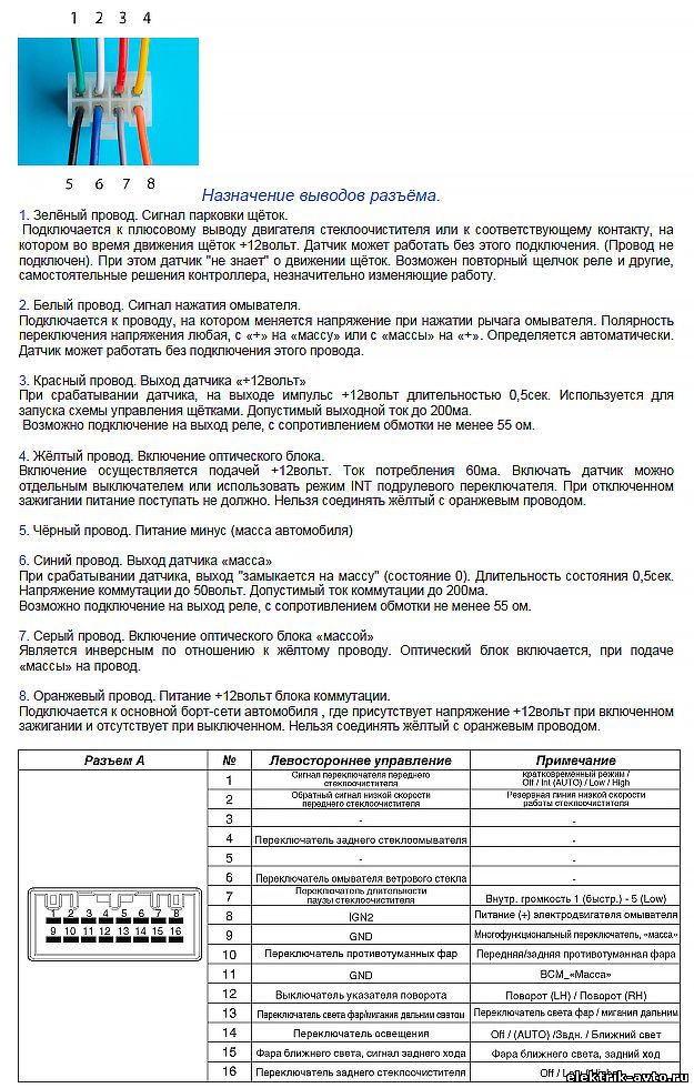

В этом авто нет датчика дождя. Хочу попробовать установить ДДА-55! На подрулевых переключателях (левом и правом) одна колодка проводов. На какие (по Вашему мнению) лучше подсоединить блок датчика дождя. Раскладка контактов подрулевых переключателей и блока ДДА в приложении:
Сверху провода от ДДА-55, снизу - подрулевых переключателей.
Сообщение отредактировал Derma - Среда, 10.05.2017, 16:42
Прикрепления: 2183597.jpg (186.6 Kb)
Ну судя по откликам тут таким еще не занимались,и я бы не занялся,ставьте по паспорту,главное изоляция и предохранители.
