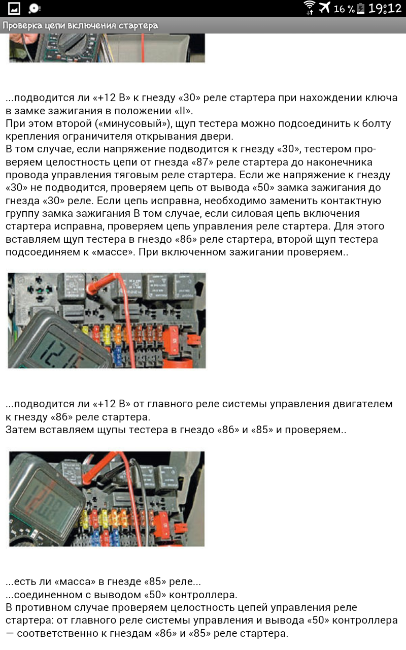

Здравствуйте уважаемые специалисты!Прошу помощи.Лада калина перестала заводится.Замок исправен,стартер с втягивающим тоже и все лампочки на панели горят.По схемам в интернете и с помощью мультиметра я определил то что к гнезду "86" реле стартера от главного рэле СУД не поступает 12в.Реле рабочее 100% .Подскажите как быть,как прокинуть 12 в от главного рэле к гнезду "86" или есть какие то другие методы.В автоэлектрике новичёк

Все сделал по инструкции
Добавлено (22.05.2017, 20:15)
В итоге все исправно,кроме поступания 12в в гнездо"86"от главного реле
