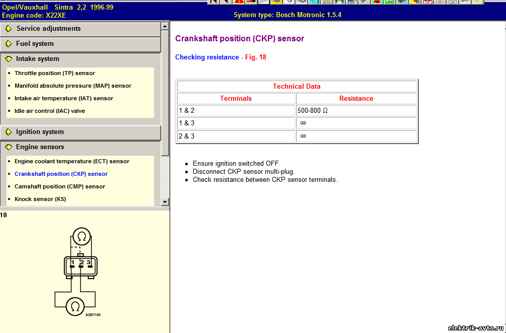

Опель Синтра 2.2 1997г Заехала своим ходом поменяли ремень ГРМ .Поставили на место аккум и она не завелась.Искры нет. Насос не качает Форсы не срабатывают.Лаунч с ним не вяжется Мог ли умереть ДПКВ?или где-то в другом месте рыть???? P.S/Сопротивление датчика 0.48 кОм (не знаю какое сопротивление должно быть) А дачик рапреда вообще ни как не звониться
