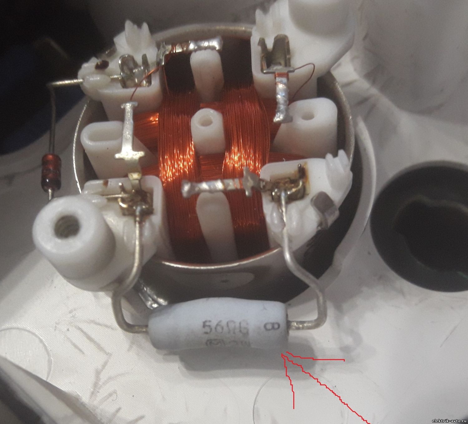

Народ здравствуйте, подскажите в следующей ситуации. Устанавливал диоды в щиток приборов и случайно задел резистор датчика ОЖ так аж подрыгнул от того как он меня обжег температура не реальная если капнуть на него воды то зашипит наверно прикоснуться не возможно. Подумал что это я что-то нахимичел и поехал за новым щитком, когда его поставил то был удивлен тоже самое. Значит думаю где-то в системе косяк или замыкает что на корпус. Приехал к товарищу на такую же машину ставлю свой щиток и тоже самое, проверяю его тоже расколен до невозможного. Теперь не пойму резистор так и должен на этом датчике расколяться или нет езжу пока с отключенным датчиком очкую? Для сравнения рядом с ним датчик топлива тоже с резистором так на нем все нормально. На фото указал какой резистор греется. Машина Субару Форестер.

Диоды поял подсветку тюнинговал но это не причем это болше почему заметил. На другой машине тоже самое где вообще ничего не тюнили.
Добавлено (10.06.2017, 06:13)
$IMAGE1$

Прикрепления: 5178913.jpg (184.6 Kb)

Не это не топлива, температуры ОЖ показывает нормально. Или как-то зависит от уровня топлива?
Ошибся,просто перед вами был так,то-же сильно грелось но всё нормально работало,как вариант поставить резистор того-же сопротивления но большей рассеиваемой мощности например ватт на 5.
По моему это какая-то аномалия с приборной панелью или с этим резистором,для начала судя по всему резюк вата на 2 ? Можете купить такой же мощности(2-W ) и сопротивления(56 Ом) и перепаять,не выйдет и будет греться поставить мощней,сам я такую проблему не наблюдал заметки читал,но мне не встречалось.

Понятно просто если это штатная болезнь с завода то фиг с ней думаю ничего страшного
