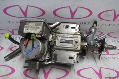

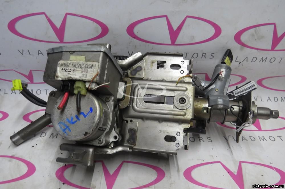

Уважаемые господа и дамы, недавно приобрел ЭУР от ниссан марч АК-12. Хочу установить его на УАЗ. Столкнулся с проблемой подключения этого аппарата. Будьте так добры кто знает схему подключения, помогите подскажите. С уважением Павел.

я так понял ты просто эур приобрел я думаю что к нему еще должен быть какое то эбу
18:47
16.06.2017
Должен быть модуль на руле,должен быть контроллер в принципе может быть вместе с модулем на руле,если конечно нет изменяемого усилия.Что точно вы приобрели.

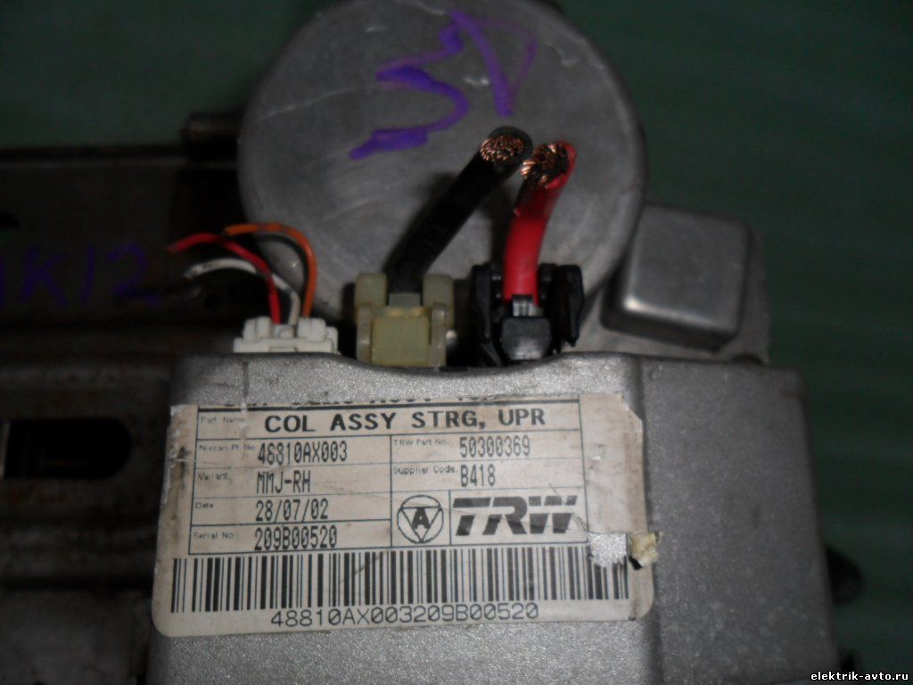

 Добавлено (19.06.2017, 10:19) --------------------------------------------- Блок управления уже на усилителе, я не знаю как распределить тонкие провода. Силовые везде одинаково Через реле и предохранитель (красный + , черный - ).

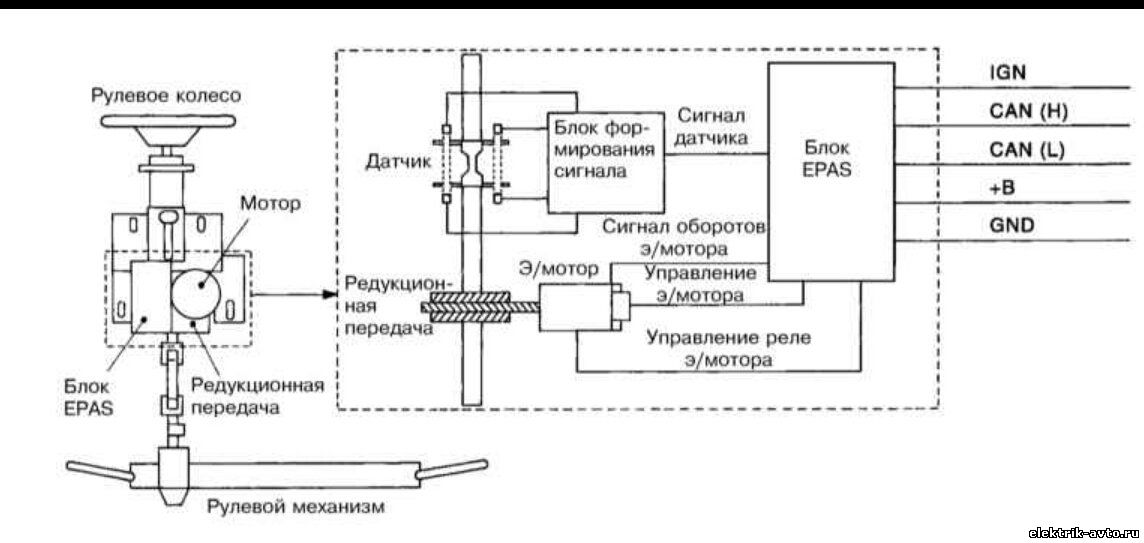

Так у вас все в одном модуле,сколько тонких проводов выходит из модуля? ,и второе найдите схему Ниссана с этим ЭУР у меня нет,схему выложите посмотрим обьясним.

Я написал вам ищите схему электрооборудования от этого Ниссана,тогда можно будет сказать куда зажигание,куда тахо (если есть).

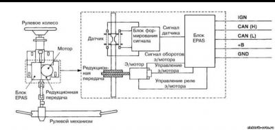

Цитата Андреи (  ) Я написал вам ищите схему электрооборудования от этого Ниссана,тогда можно будет сказать куда зажигание,куда тахо (если есть). Я поэтому к вам и обратился , что существует обходной путь. Где же я на УАЗе CAN шину возьму.
У нас нет середины у нас либо в рыло либо ручку пожалуйте
19:51
28.06.2017
Ну вот теперь понятно,изменяемое усилие на руле от скорости авто,в общем с подключением понятно,куда батарею и зажигание то-же,а вот собрать как генератор высокого и низкого КАНа,это батенька вам к инженерам/электронщикам. Вы не пробовали подключить питание без шины,может в аварийном режиме усилие на руле будет одинаково? http://eljbi.ru/elektronnye-sistemy-rulevogo-upravleniya/
