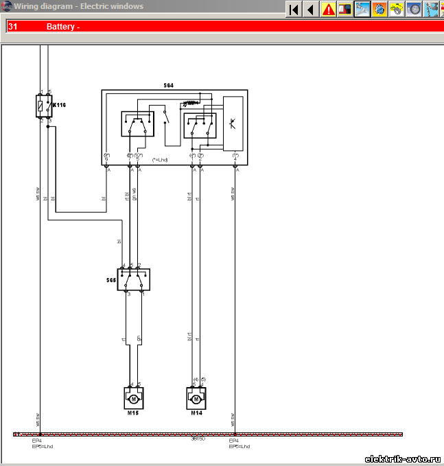

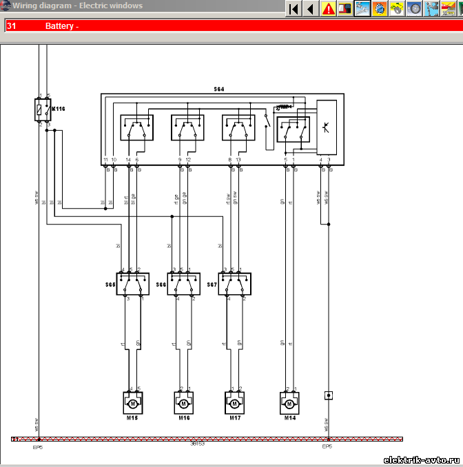

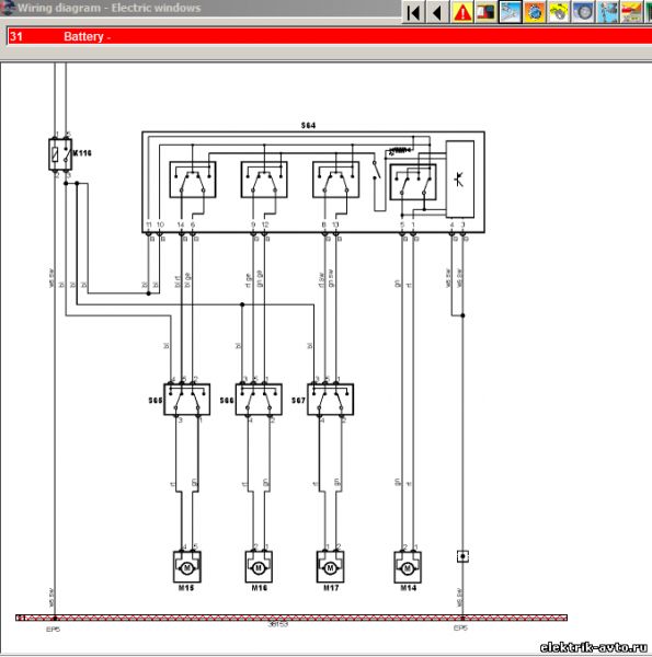

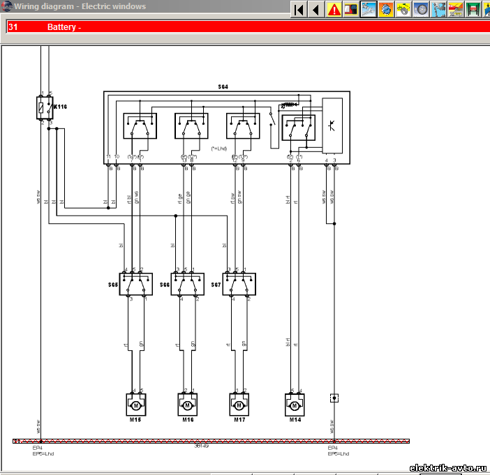

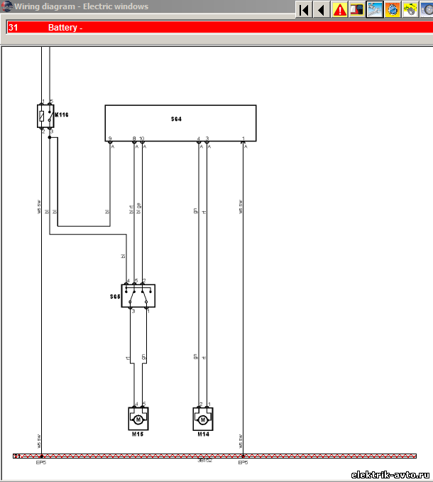

 Добрый день. Парни, ни у кого нет схемы Тойота Ярис 2008 года бензин на стеклоподъемники? Этого года кажется у всех машин такие схемы идентичны. Помогите, если не сложно.
