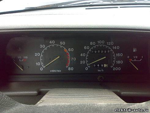

Чтоб не плодить ветки спрошу здесь. Народ, подскажите что может быть с тахометром? Он не работает никак. Стрелка даже не шевелится ни при включении зажигания, ни при выключении. А тут как-то на улице было -21, я завожу машину, гляжу, а тахометр ожил, стал показывать обороты, а потом согрелся видимо и опять умер. Так было несколько раз именно при низких температурах. Ваз 21102. Чего можно сделать чтобы он заработал?

romir, Какая приборная панель?(маркировка, написано на задней стороне)

Снять приборку, пропаять контакты, ну и проверить, доходит-ли сигнал с ЭБУ.

Quote (электрик) romir, Какая приборная панель?(маркировка, написано на задней стороне) маркировку-то я не догадался посмотреть, когда снимал. Но она старого образца. машина 2000 г.Добавлено (12.02.2012, 22:02) ---------------------------------------------
Quote (sbsolovey) Снять приборку, пропаять контакты, ну и проверить, доходит-ли сигнал с ЭБУ. А как проверить, доходит ли сигнал с ЭБУ? Если можно поподробней - я не электрик, но мультиметр у меня есть

Авто карб или инжектор? Приборка механика или электронная( одометр)?

Quote (sbsolovey) Авто карб или инжектор? Приборка механика или электронная( одометр)?
Инжектор. одометр механический

Проверь на заведённом авто напряжение на коричнево-красном проводе в белом штекере, и, вроде, сам тахо к плате прикручен маленькими гаечками, может окислились, или разболталтсь

Quote (sbsolovey) Проверь на заведённом авто напряжение на коричнево-красном проводе в белом штекере, и, вроде, сам тахо к плате прикручен маленькими гаечками, может окислились, или разболталтсь Спасибо. Сам штекер надо отсоединять от приборки при проверке? Проверять как - красный провод мультиметра - к краснокоричневому проводу, а черный от мультиметра - на массу, правильно? Какое напряжение выставлять? Гаечки - это масса или они - просто крепеж?Добавлено (13.02.2012, 12:32) --------------------------------------------- Попутно - вопрос: в прошлый раз, после снятия приборки, перестала гореть лампочка обогрева заднего стекла. Сам обогрев рабоает. Втыкал лампочку и так и эдак - не заработала. В чем может быть причина?

1) Всё верно, штекер не отсоединяем, мультиметр ставим на предел 20V (если китаёзкий цифровой) гаечки это клемы "плюс", "минус", "сигнал" 2) перегорела
